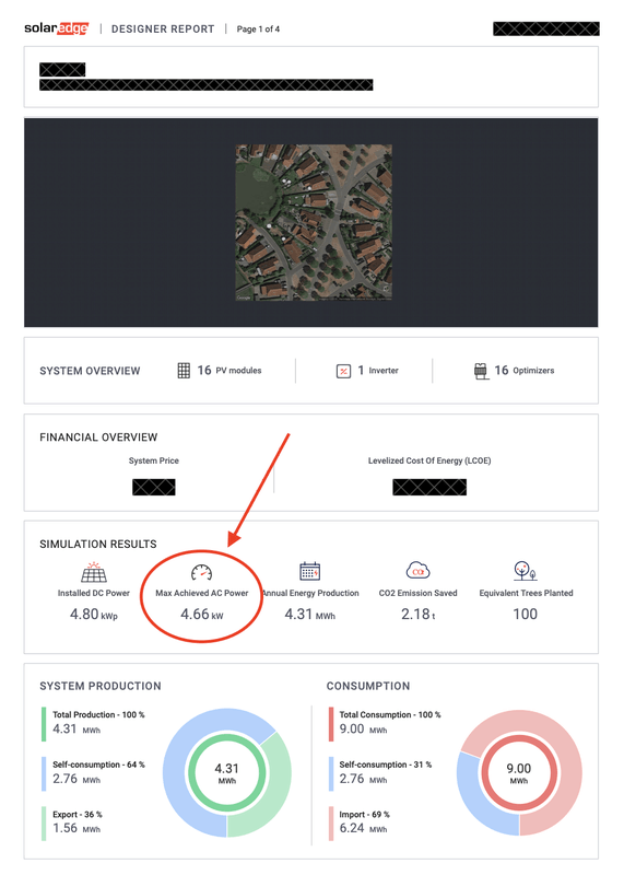

@Ed1960 Afbeeldingslocatie: https://tweakers.net/i/iSZeuClBst4b67v4re9mQ9QhIIY=/x800/filters:strip_exif()/f/image/0Q5s5KXQDzk1jLVW6azhvvoU.png?f=fotoalbum_large
Dit is het rapport (pagina 1) dat je zou moeten hebben. Wat staat daar voor jou?
