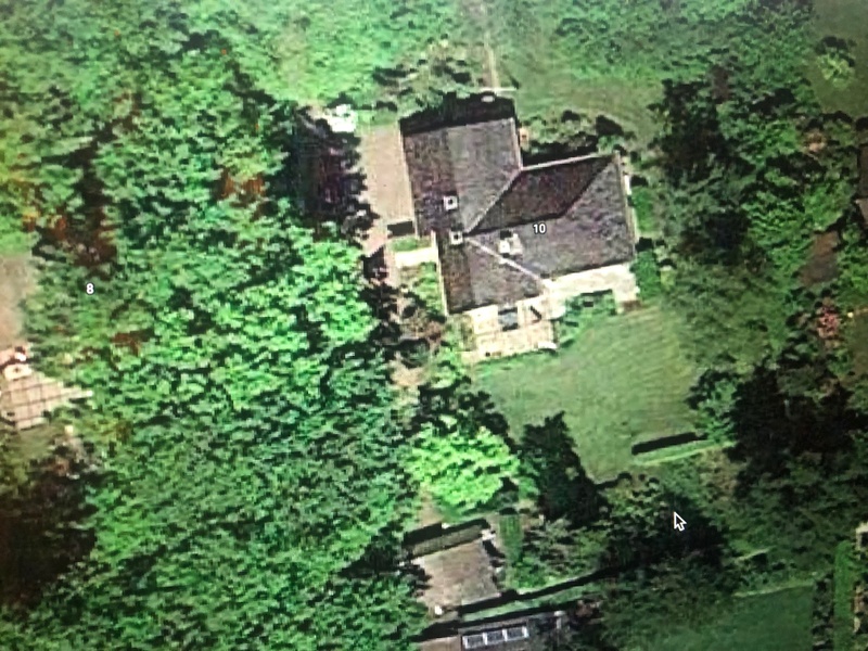

Ik wil beginnen met 12 zonnepanelen op een toekomstig tuinhuis. Zal rechts onderin komen (zie foto pijltje), 3,5m bij 8m lessenaarsdak westen georiënteerd. Bij de toekomstige verbouwing van ons huis zullen er nog extra panelen bijkomen (zuidelijk georiënteerd, evt. enkele oost). Dakhelling 10%. Moeten full black panelen worden.
1. Afbeeldingslocatie: https://tweakers.net/i/GEyXHnMEV4rgTVzL4etEUUCcJZE=/800x/filters:strip_icc():strip_exif()/f/image/3oZg47u7gTzfLb34ddLozh6m.jpg?f=fotoalbum_large
2. Er is ruimte voor 12 panelen
3. Er is geen harde schaduw. Op de foto staat links naast het pijltje een grote schaduw, deze boom is gekapt. Ook de boom voor de schuur links onder is gekapt. Er is wel enige schaduw van berken aan de zuidzijden de zomer (zie foto), als de zon hoog staat is dit minimaal. In de winter misschien iets meer, maar dan zijn er ook minder blaadjes :) In de namiddag vanaf 17-18uur wordt de zon wel weggevangen door grote eikenbomen aan de westzijde, in de winter dus eerder.
4. N.v.t. ik wil dit dak vol leggen
5. 3 fase, nieuwe meterkast toekomst bestendig
6. Doel is dit dak vol leggen
7. Installateur
8. Standaard lijkt mij prima
9. Alles ex BTW, ik heb even alleen de panelen en micro omvormers/optimizers meegenomen.

Geen schaduw? Die bomen gaan een bak schaduw afgeven door het jaar heen…
Ik zou zelf hier echt lekker werken met een SolarEdge installatie; voorbereiden op de
Toekomst door een wat zwaardere te nemen dat je kan uitbreiden.
Oh en met 12 panelen: een 3-fase omvormer kan alleen de wat minder presterende korte string (SE4k-RWB)
Mijn advies zou zijn kijk of je naar meer panelen kan in 1x - voorkeur 1 dak vlak. 14 stuks icm de S500b en dan een SE7k of 8k pakken. Kan je later meer panelen bijplaatsen / aansluiten
3,5 x 8 kan 2x7 sowieso wel; even goed meten hoe breed het dak exact is & juiste paneel zoeken.
REC heeft 1035mm breed.
