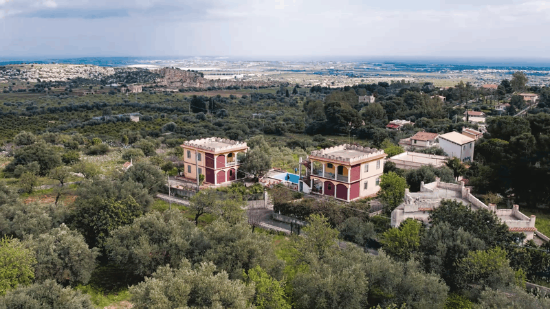

Mijn vakantiehuis in Sicilië.

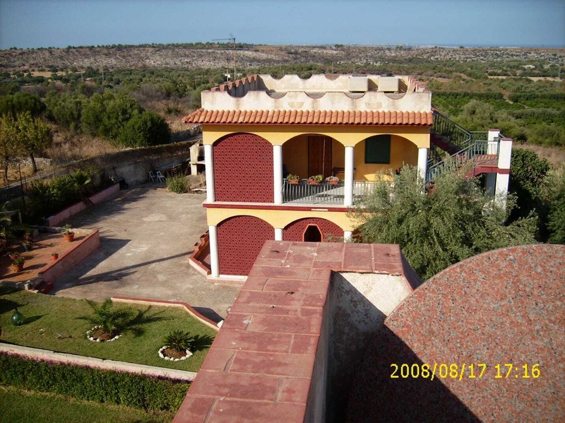

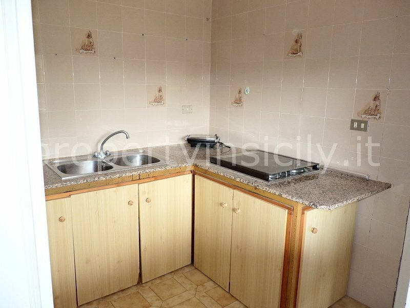

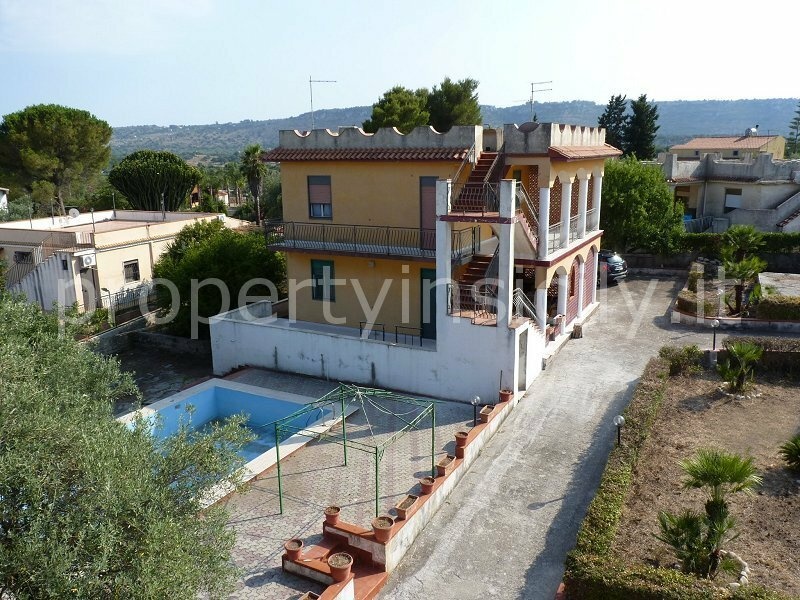

Ik kocht in 2022 samen met mijn vrouw een vakantiehuis in Sicilië waar nog veel werk aan is. Niet 1, maar eigenlijk 2 huisjes, die elk verdeeld zijn in een apart verdiep, met een aparte ingang.
Ik wil hier zelf veel in verbouwen maar heb weinig tot geen ervaring. Maar ik wil wel proberen om de elektriciteit te vernieuwen.
Door mijn job heb ik wel veel ervaring met netwerken leggen, en dan lijkt mij de link naar elektriciteit leggen minder moeilijk, maar daarom niet met minder respect tov de vakmannen!
Mijn concrete vraag voor dit forum is de volgende:
Is het mogelijk om hier met enkele mensen een plan te bedenken hoe de elektriciteit (plan, materiaal, opeenvolging van werken,...) er moet uit zien om dan zelf aan de slag te gaan, eventueel aangevuld met echte italiaanse vakmannen ter plaatse?
Ik kan in een volgende post, zeer veel uitgebreide informatie geven zoals foto's, plannen, dronebeelden (nog zo'n hobby van me),... om de situatie duidelijk te maken.
Let wel, ik probeer van dit vakantiehuis geen high-tech huis te maken. Gewoon stopcontacten, lichtpunten, groepenkast, airco's 8)
[/b]
Hieronder al enkele sfeerbeeldenAfbeeldingslocatie: https://tweakers.net/i/h8qtZltT38d84ckmjTb4tT6X3fI=/800x/filters:strip_icc():strip_exif()/f/image/MNMFlgUCso87kBhLsckQCvQg.jpg?f=fotoalbum_large
