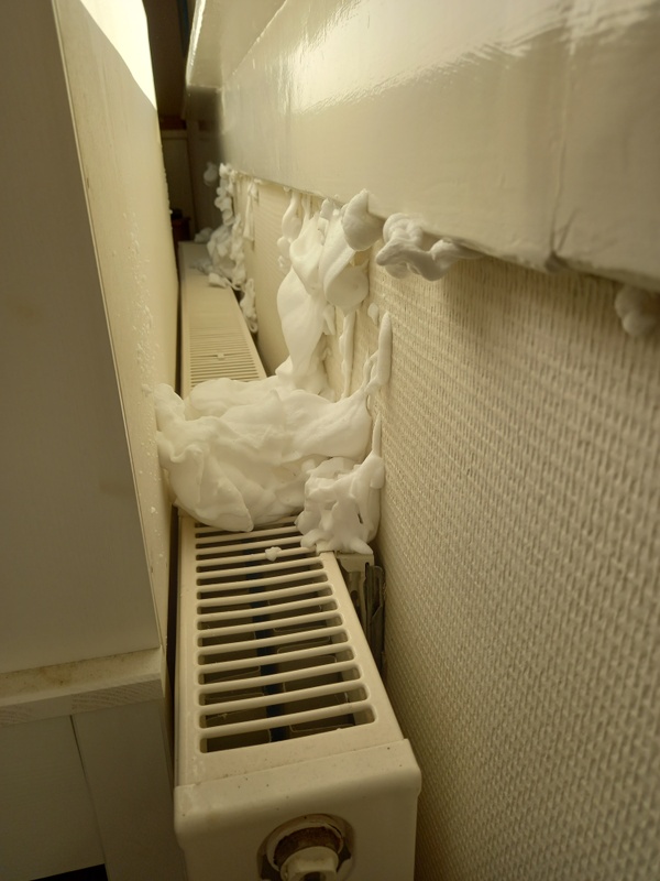

Aminofoam werkt kierdichtend, dat wordt hiermee bevestigd. Het verhaal van het bedrijf klopt want dit is een normaal verschijnsel, het komt door de kleinste kieren naar buiten. Hier twee foto's uit mijn huis.Afbeeldingslocatie: https://tweakers.net/i/uHpLUMRIRqymlta3T_QV63LgVYI=/x800/filters:strip_icc():strip_exif()/f/image/eT9YakdZGYwGMCynHawJYUrs.jpg?f=fotoalbum_large

Klopt. Het kruipt in de kleinste gaatjes. Zo zijn er bij mij 2 kruipruimte ventilatie openingen helemaal dicht. Ze zijn Z vormig dus je krijgt ze ook niet meer open.
