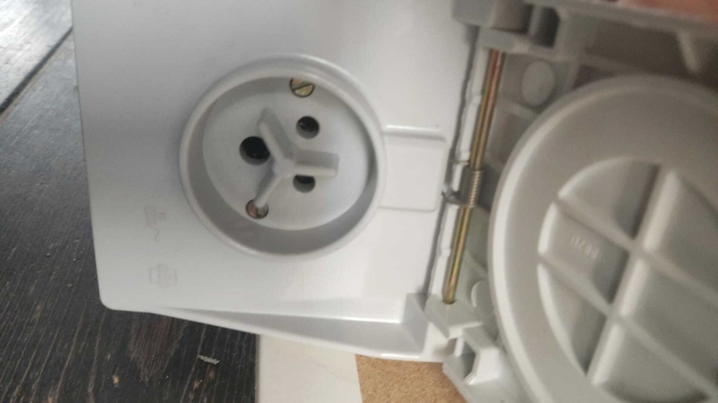

Hallo,
Ik heb in mijn zekeringkast een kookgroep (Belgie ) 32A. En in mijn keuken een aansluiting zoals op deze foto hieronder. Kan ik deze aansluiting terug gebruiken bij de installatie van een nieuwe inductieplaat???
Afbeeldingslocatie: https://tweakers.net/i/PA3qW0LA1XN7wLAhytSAhg4ZwNg=/full-fit-in/4920x3264/filters:max_bytes(3145728):no_upscale():strip_icc():fill(white):strip_exif()/f/image/LX6D6ikdoF4PTxh70IqdmRqe.jpg?f=user_largeAfbeeldingslocatie: https://tweakers.net/i/4Q62HeG_AzGmE55iUxkHihu6ct0=/x800/filters:strip_icc():strip_exif()/f/image/esdymJcHf7NvindstT2AmDVg.jpg?f=fotoalbum_largeAfbeeldingslocatie: https://tweakers.net/i/6ghARUwmzPAeOU_CTKvPjkYXj4I=/800x/filters:strip_icc():strip_exif()/f/image/akCeV9XKTL3wAfavf7P8j1ba.jpg?f=fotoalbum_large

Ik denk het wel maar ik mis nog één ding.
Op die stekker staat 220V. Hoeveel A staat erop? Dat valt op de foto net weg achter de pennen.
Ik vind die dubbele kabels per pen... interessant.

In ken de regels in België niet, maar... zie ik daar bruin (fase 1) en blauw (nul) bij elkaar gebonden in 1 pen? In NL is dat direct kortsluiting.
Verder lijkt de stekker 'standaard': plus, nul, aarde te voorzien. Afhankelijk van de zekering die er nu achter hangt (32A?) kan de nieuwe inductie daar natuurlijk ook gebruik van maken mits deze enkelfasig <32A blijft.
Ik vermoed een lelijke manier van een kookgroep maken over een 3 fase aansluiting. Fase 2 en 3 bij elkaar binden? Wat verwacht je dan nog van de overspanningsbeveiliging?

Kleuren zeggen niks, ze zijn gewoon willekeurig angesloten aan het apparaat zonder rekening te houden met de betekenis.
Zit er een sticker op het apparaat met aansluitingen?

Ik ken de regels in België niet maar ga ervanuit dat als de kabel vanaf de zekering tot aan het stopcontact geschikt is voor 32 ampère dit zou moeten functioneren.
Dat stopcontact is geschikt voor 32 ampère.
Nee, dat is geen sluiting, dat is namelijk de apparaatkant, als het echt fase en nul zouden zijn, zou er niets gebeuren (er staat immers geen spanning over de 2 kanten).
Kookplaten kun je aansluiten in 1, 2 en 3 fase configuraties, de manier waarop dat hier gebeurd is, is in de 1-fase configuratie. Hierdoor bindt je inderdaad pennen bij elkaar en verlies je wat van de maximale kracht van de plaat.
