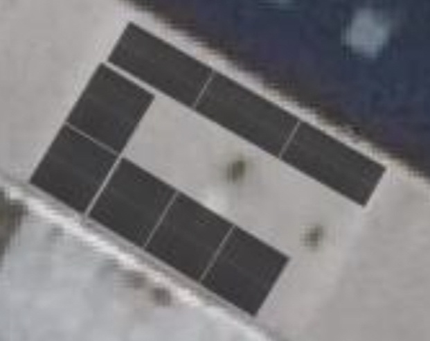

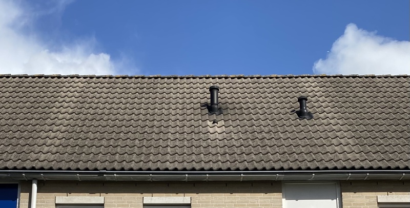

Ik wil de stap nemen om zonnepanelen te laten plaatsen. Heb me er al een beetje in verdiept maar ben uiteraard geen expert. Ik heb nu enkele offertes opgevraagd.
Offerte 1 solis mini 300 en 8x ja solar 400wp waarbij enige afstand wordt gehouden tot de pijpjes op mijn dak.
Offerte 2 enphase systeem met micro omvormers met 8x jinko 370wp maar die offerte is meteen al een stuk duurder.
Offerte 3 solar edge se3000 met 9x ja solar 400wp en se440 optimizers
Offerte 4 solar edge se3680 met 10x ja solar 400wp en se440 optimizers
Systeem met de optimizers is meteen 1500 euro duurder.
Nu vraag ik me af wat het beste is. Middelste pijpje is van de mechanische ventilatie en rechter is van de droger.
Mijn doel is om toch wel meer op te weken dan ik gebruik maar wil het liefst 20% meer. Ik gebruik nu zo’n 2700kw. De offerte met solis mini 3000 plus 8x400wp ja solar panelen is uiteraard het goedkoopst. Zou het plaatsen van een extra paneel problemen opleveren irt die afvoer? Die solis heeft volgens mij schaduwmanagement. Of is dit af te raden.
Ander idee js om smallere panelen toe te passen waardoor er onder 5 naast elkaar kunnen. Beukmaat is 5,4meter.
Het liefst haal ik dat rechter pijpje niet weg aangezien ik dan weer een andere droger moet kopen wat ook weer inhakt op het rendement. Maar daar twijfel ik dus nog over.
Mocht er meer info nodig zijn dan hoor ik het graag.
Ik ben benieuwd naar jullie reactie hierop.

Vladi001 schreef op maandag 28 november 2022 @ 11:45:
Als je gelijk investeerd in een warmtepompdroger heb je dat pijpje niet meer nodig en bespaar je 75% op het energieverbruik van de droger. Voor de mechanische ventilatie bestaan ook 'pijpjes' ('ventilatiepan') met een heel laag profiel die onder de zonnepanelen passen.
Of de afvoer verleggen naar het noorddak, maar dat kan behoorlijk ingrijpend zijn natuurlijk ;)
