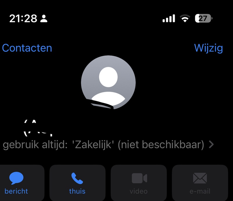

Ik las het inderdaad maar dat probleem ken ik niet overigens. Ik zet elk weekend de Sim uit.
Je krijgt dan dit, of hoort dit te krijgen:
Afbeeldingslocatie: https://tweakers.net/i/Jjm-VrXZI5-Y7wbrcxeXidwgCd4=/800x/filters:strip_icc():strip_exif()/f/image/r6sayPhO19BASOgNel6f0jTT.jpg?f=fotoalbum_large
Het verschil zet hem in deze instelling denk ik:
Afbeeldingslocatie: https://tweakers.net/i/ryFfD9RDFT_tkfsWlpjae8uzz0M=/x800/filters:strip_icc():strip_exif()/f/image/q85JMluLEEfLDhb9NrLbWh8N.jpg?f=fotoalbum_large
Met “laatst gebruikt” moet je het steeds af. Met de vaste setting daaronder zou dat niet zo moeten zijn.
[ Voor 32% gewijzigd door Donstil op 04-02-2023 21:37 ]

  • RnB
  • Laatst online: 08:40
RnB
Heel mooi, iOS onthoudt nu inderdaad je voorkeurslijn. :)
Het enige wat ik moet wijzigen, is welke lijn ik als default wil. Gebruik mijn zakelijke nummer namelijk als default.
Dus, don’t be afraid anymore om je hele contactenlijst langs te moeten! Thanks @Donstil.
  • Zonnetje83
Donstil schreef op zaterdag 4 februari 2023 @ 21:29:
Nice! Dankjewel _/-\o_ !
Werkt zo te zien precies zoals ik wil.
Ik zie echter wel één ding wat opletten kan zijn: ik bel standaard met mijn zakelijke (e-)sim. Als je de zakelijke lijn uitzet, dan wijzigt de 'standaard telefoonlijn' naar privé'. Als je de zakelijke lijn weer aanzet, dan blijft hij (begrijpelijk, maar wel onhandig) op 'privé' staan en dan bel je dus telkens met je privé telefoonnummer.
Eens kijken of je dat misschien met de opdrachten app in orde kunt krijgen (sim uit / sim aan + standaard lijn op zakelijk zetten)

Dus alle contacten die je toevoegt komen op je iCloud account, niet op je Sim.
Je zou daarvoor dan wel een tweede account kunnen toevoegen, bijvoorbeeld iets van Exchange via je werkgever ofz. Dan heb je in het contacten scherm 2 contacten lijsten.
Is het niet veel eenvoudiger als het mogelijk is in Focus mode te specificeren dat op bepaalde dagen (en uiteraard een tijdsrange) binnenkomende calls van een specifieke SIM niet toegestaan is?
Geen fijnmazig gedoe, gewoon simpel...
  • Donstil
Donstil
Live, Laugh, Toaster bath.
rvdlaar schreef op zondag 5 februari 2023 @ 17:31:
Ja tuurlijk maar dat kan dus niet, daar hadden we het over.
  • rvdlaar
  • Laatst online: 25-11 18:45
Donstil schreef op zondag 5 februari 2023 @ 18:23:
Ok. Ik heb het in ieder geval maar als feedback op https://www.apple.com/feedback/ achtergelaten.
Wie weet dat ze in iOS 30 het een keer oplossen.
