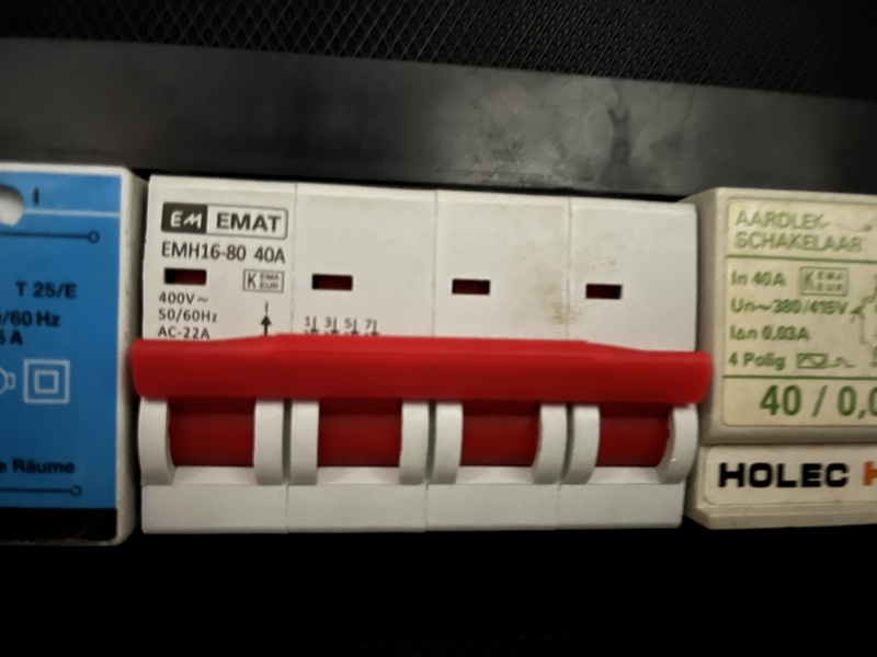

Heb even foto gemaakt van de shakelaar;

  • Xander
  • Laatst online: 10:01
Dat is de hoofdschakelaar, waarmee je de hele installatie uitschakelt. Het is geen eindgroep.
(Mits correct gebruikt)

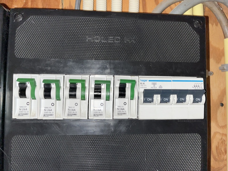

Bovenste deel met de groepen

  • Wilke
  • Laatst online: 09-05 22:15
Razor_ schreef op zondag 27 november 2022 @ 21:46:
Ja, da's een hoofdschakelaar. Misschien even een duidelijke foto van de hele groepenkast en meter (EAN/streepcode daarop kun je evt. met Paint wegknippen)

  • Xander
Daar zit wel een krachtgroep (rechts). Van 16A dus.
Die kun je op 1 fase belasten met maximaal 230*16= 3680W.
Weet je zeker dat die contactdozen hiervan zijn afgetakt? Dat ze spanningsloos worden als je de hoofdschakelaar uitzet geloof ik graag maar dat betekent niet zoveel. ;)

  • Wilke
Ok, als dat alles is wat er in zit, dan heb je geen aardlekschakelaars in huis. Of zitten die er nog tussenin?
Het is een 16A krachtgroep dus het juiste antwoord daarop is al gegeven.
Ik zou de hele boel laten saneren als dit het hele plaatje is want dit voldoet dan zelfs niet aan de eisen van decennia geleden.

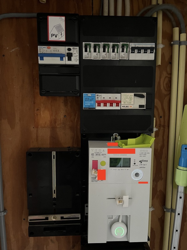

  • Sethro
  • Registratie: Maart 2017
  • Laatst online: 10-04-2025
Het lijkt me heel erg onwaarschijnlijk dat op de krachtgroep de apparaten zitten zoals je die noemt.
Verder tel ik 6 groepen in je meterkast en niet 5. De 5 enkele groepen met de groene hendels en dan de 3fase (“krachtstroom”) groep met de 4 grijze gekoppelde hendels en blauwe streep erboven.
Als je de kap van je meterkast haalt en nog een foto maakt kunnen we je ook vertellen of je groep 3 wat meer kan ontlasten.

  • Sethro
Dat groep 5 en groep 6 gekoppeld lijken te zijn is wel een rode vlag. Dan is de installatie niet goed.
Zonnepanelen moeten altijd op een aparte groep dus dat klopt wel.
L1 L2 en L3 zijn de 3 aparte fase. Dus dat lijkt me prima. Dat gaat niet per groep. 1 of meerdere groepen zitten op 1 fase.
Als ik zo naar je verhaal luister en de foto’s bekijk kan het denk ik geen kwaad om een electricien te vragen alles na te lopen en bij de tijd te brengen.
[ Voor 36% gewijzigd door Sethro op 28-11-2022 12:46 ]

Zoals eerder nog gevraagd, nog even een foto van het geheel;

Het zonnepanelen deel zit er nog wel okay uit. Goedkoopste onderdelen dat wel.
Vooral rechter deel voldoet niet meer aan de hedendaagse standaarden en lijken dus fouten in te zitten.
Ik zou dus elektricien vragen en niet de zonnepanelen mensen.
En een foto zonder de zwarte kappen zou nog beter zijn!

Sethro schreef op maandag 28 november 2022 @ 13:17:
Ik snap het PV gedeelte ook niet. Daar zit een 3-fase aardlekautomaat en een aardlekschakelaar naast elkaar. Of die aardlekschakelaar doet ook de aardlek van wat van de andere groepen, dat zou ook nog kunnen.
Voor de rest voldoet de kast gewoon nog aan de hedendaagse standaarden volgens mij, afhankelijk van hoe de groepen op de aardlekschakelaars zijn aangesloten. Het enige wat echt niet goed is is dat de 'blauwe hendel' blijkbaar samen werkt met groep 5. En als die blauwe hendel de linker aardlekautomaat is dan is dat wel heel vreemd aangesloten.

Hierbij een foto zonder de kappen.
Ik zal deze week even rondvragen naar een goede elektriciën. Tegenwoordig is het overal eeuwen wachten op een afspraak. Als jullie zeggen dat er niets kritieks of gevaarlijks aan de hand is dan is het wss ook niet zo erg dat het even duurt.

Dus vanuit de hoofdschakelaar (rood, middenonder) gaan er:
• drie fasen en een nul naar de 3-fase automaat links (de PV kast), een fase en nul worden daar doorgelust naar een enkelvoudige aardlekschakelaar ernaast
• drie fasen en een nul naar de 3-fasen aardlek (rechtsonder).
Vanuit die 3-fasen aardlek gaat er dan:
• 3 fasen en nul naar de krachtstroomautomaat (rechtsboven, grijze schakelaar met blauwe streep)
• fase 1 loopt naar 'groep 5' (de meest rechter groene enkele automaat)
• fase 2 loopt naar links, waarschijnlijk groep 3 en 4?
• nul loopt naar 3,4,5
Vanuit de enkele aardlek (links):
• fase en nul naar groep 1 en 2
[ Voor 81% gewijzigd door Orion84 op 28-11-2022 14:22 ]

Het is oud en bij elkaar geraapt.
- Linker kracht Alamat voor de PV
- Aardlekschakelaar daarnaast voor de linker twee oude groepen (bekijk die blauwe nul-draad onderin de automaten, het lijkt een beetje alsof deze een keer heet geweest is. De linker van deze twee lijkt overigens enkel de beltrafo te voeden?
- Overige 3 groepen + krachtautomaat zit op de 4P aardlekschakelaar rechts onderin.
- Opvallend is de kabel op de rechter krachtautomaat. Deze heeft 1x bruin, 2x zwart en 1x blauw. Dat zie je niet vaak. Daarnaast heeft de oude automaat links ervan een zwarte draad i.p.v. bruin. Zou het kunnen dat deze zwarte draad eigenlijk tot de kabel op de krachtautomaat behoort? En die bruine in de kracht automaat dus bij de nul welke op de oude automaat aangesloten zit? Dan zou e.e.a. wel verklaren met de beschreven "tandem".
• fase 1 en nul naar 'groep 5' (de meest rechter groene enkele automaat)
• fase 2 loopt naar links (onduidelijk waarheen precies, wellicht een van de linker twee enkele automaten)?
Voor die groene enkele automaten:
• De rechter drie delen hun nul, die komt dus van de 3fasen aardlek
• 3 en 4 (geteld vanaf links) delen hun fase, waar komt die precies vandaan?
• 1 en 2 delen hun nul, waar komt die vandaan?
• 1 en 2 krijgen hun fase vanuit het linkerdeel van de kast, onduidelijk hoe dat precies zit
Zit er dan wel iets op groep 1 zelf? Of is dat aan de PV kast toegewezen? Want ik had vannochtend echt alles uit gehad en niets kwam op groep 1 uit. Zou wel super raar zijn anders. Ik heb nu ook het vermoeden dat die krachtstroom groep kabel zelf ergens naar het kantoor loopt en in de grond is afgedopt (kantoor was vroeger de garage met machines er in).

Razor_ schreef op maandag 28 november 2022 @ 14:01:
Zo te zien zit daar de beltrafo op, dat lichtblauwe blokje links van de rode 3-fasen schakelaar.
De groepen die jij telde is dus gewoon logischerwijs van links naar rechts die 5 groene schakelaars, toch (voor de zekerheid)?

Brokencore schreef op maandag 28 november 2022 @ 13:58:
Wat houdt dat dan precies in de voor de krachtstroom groep? Dat iemand dat ooit omgelegd heeft met de kennis dat die groep wss als 1-fase wordt gebruikt o.i.d.? Ik zie ook dat apparaten op groep 5 gewoon met dikke, maar wel 220V-stijl, stekkers aangesloten zijn.
Die ribbels op de fase en nul kabel onder de hoofdschakelaar/aardlek lijken bij nadere inspectie te zijn gekomen door wat geweld met een tang ofzo.

Orion84 schreef op maandag 28 november 2022 @ 14:02:
Ah ja klopt; echter gebruiken we die oude 8V bel al heel lang niet meer. Nu gewoon een Blueooth bel op kinetische energie.
Bedoel je met de laatste zin dat eigenlijk dan groep 1 begint bij de 2e groene schakelaar?

Waarom zitten tevens die 3e en 4e groene schakelaars gewoon aan elkaar geknoopt? Dan kan zomaar?

Razor_ schreef op maandag 28 november 2022 @ 14:13:
Dat kan ja. Die zitten dan dus gewoon op dezelfde fase. Bedenk: een huis met 1-fase aansluiting heeft ook meerdere groepen, die zitten dan dus ook allemaal op dezelfde fase en dat is dus niets bijzonders :)

Orion84 schreef op maandag 28 november 2022 @ 14:15:
Nee, ik wilde even helder hebben welke groepnummers die jij eerder noemde horen bij welke schakelaars :)
Ik telde idd vanaf die groene schakelaars. Ik was in de veronderstelling dat groep 1 de PV groep deelde, maar is dus wss ook niet zo. Dus groep 1 in die lijst moet gewoon "leeg" of "deurbel" zijn haha.
Dus volgorde is; PV (1), 2 t/m 6, krachtstroom (7). Correct?

Orion84 schreef op maandag 28 november 2022 @ 14:16:
Ok gelukkig. Duidelijk 😊

Razor_ schreef op maandag 28 november 2022 @ 14:17:
Om verwarring met eerdere reacties te voorkomen zou ik het houden op:
• PV (3-fasen)
• enkelfasige groepen 1 t/m 5
• krachtgroep (oude werkplaats)

Al met al zijn er toch wel wat punten die niet kloppen en/of niet meer bij de tijd zijn.
En hoe langer ik ernaar kijk hoe meer zaken opvallen. Hoe zit het bijvoorbeeld met de aarding van de PV installatie?

Sethro schreef op maandag 28 november 2022 @ 14:25:
Zo te zien loopt de groengele draad vanuit de kabel linksboven achter de PV automaat langs, dan naar het rechterdeel, achter groep1/2 door en komt dan denk boven groep 1 weer tevoorschijn waar hij op de aardrail zit geschroefd.

Do zonnepanelen en aanpassingen zijn door Feenstra gedaan. Op diezelfde dag hoorde ik de monteur ook bellen met collega en toen vertelde hij dat op een andere locatie door die collega iets helemaal verkeerd was aangesloten en hij daar ook nog heen moest. Geeft niet echt veel moed hahaha

Razor_ schreef op maandag 28 november 2022 @ 14:34:
Als de monteur die het bij jou heeft aangesloten wordt gestuurd om het op te lossen dan had jij dus wellicht de betere monteur ;)

Wat ik me wel afvraag; doet mijn groep 1 dan nu gewoon helemaal niets, maar kan wel 16A last dragen? Beetje jammer

Tijd voor een nieuwe kast erop, Dit is allemaal niks meer, En Dan een beetje goed merk nemen, ABB, Hager Of Eaton

  • _eLMo_
Afbeeldingslocatie: https://tweakers.net/i/TxqN-OUW6gkpJAWPla8nzANf5aw=/800x/filters:strip_exif()/f/image/0TslRz2kZEibG4sYpFCvlHxN.png?f=fotoalbum_large
6x 1f B16 0,03A alamat
1x 3f B16 0,03A alamat
1x 3f B16 0,3A alamat
Persoonlijk zou ik je PV ook op 0,03A zetten, maar dit is wat je nu hebt.
Puur materiaal, geen plaatsing natuurlijk. Reken op €800 ofzo?

Let wel: dat lost verder natuurlijk weinig op, behalve dat je meterkast iets netter is. Je zit dan nog steeds met een groep 1 waar alleen een beltrafo (of helemaal niks) aanhangt, een paar andere groepen waar erg veel aanhangt en een krachtgroep waarvan het wat onduidelijk is hoe een en ander daar uiteindelijk precies op aangesloten is.
Maar dat zijn allemaal zaken die je niet (alleen) in de meterkast kan oplossen.
Idealiter zou je wellicht een krachtstroom laadpunt voor je PHEV willen fixen en een en ander in je keuken re-organiseren / opsplitsen bijvoorbeeld.

Als je toch een nieuwe kast laat plaatsen, laat er dan direct een paar extra groepen in zetten.
9 gewone groepen, netjes per drie stuks op een aardlekschakelaar en fase aangesloten. Dan kan je op je gemak extra kabels trekker naar je afwasmachine, oven, wasmachine, droger.
Of nog beter: leg de kabels met stopcontacten alvast aan voordat de nieuwe groepenkast geplaatst wordt. Dan kan de monteur die kabels direct op je extra groepen aansluiten.
En vraag altijd om een 'dubbele kast' zodat je in de toekomst extra krachtstroom groepen kunt plaatsen voor een laadpaal, warmtepomp en/of zwaardere Inductiekookplaat.
Wanneer je nu uit de voeten kunt met een 2300W laden voor je PHEV zou ik dat voorlopig zo laten. Dat is immers meer dan genoeg om elke ochtend met een volle accu van huis te vertrekken.
Maar met een volledig elektrische auto in de toekomst is sneller laden soms wel gewenst.
