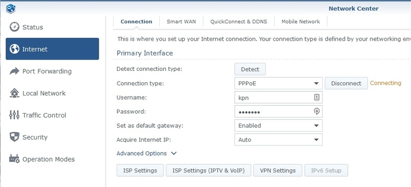

De iptv configuratie is pre-configured door Synology. Het is een template waar je voor kiest en daar zou best een bug in kunnen zitten.
Bedankt voor de link, daar staat wel een mogelijke aanwijzing in (IGMP fast leave) die ik aan Synology kan doorgeven.
