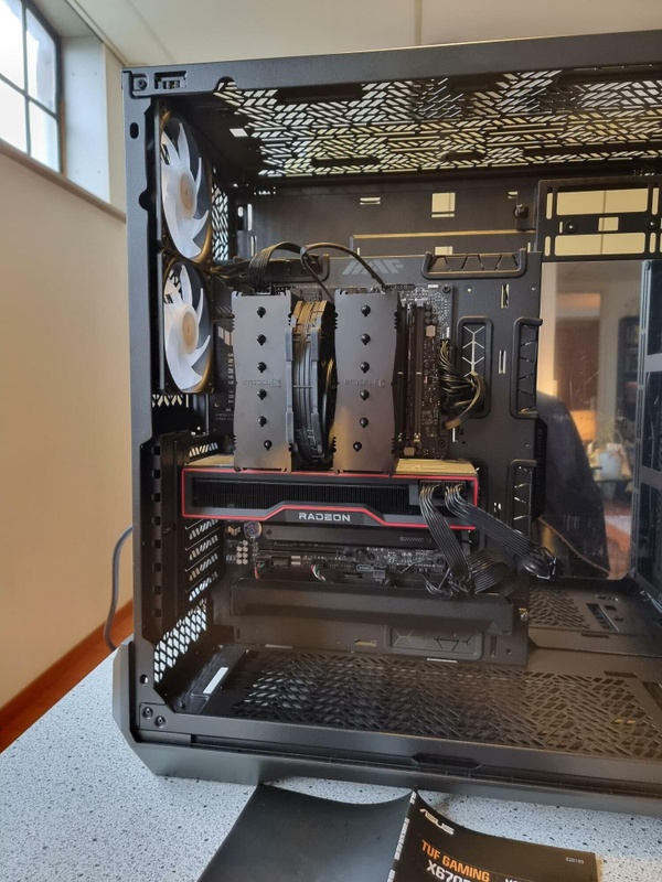

Goedemorgen,
Ik heb gisteren alle onderdelen voor mijn build ontvangen en ik tracht hem nu aan te zetten, maar alleen de RGB verlichting op het moederbord gaat aan. Verder helemaal niets, ook geen fan.
De PSU is 1 jaar oud en komt van mijn vorige PC en deed het gisteren zonder problemen
Mijn vraag
Ik vraag mij af of ik wellicht met een DOA te maken heb of dat ik een kabeltje verkeerd heb / vergeten ben. Ik zal hieronder foto's bijvoegen.
- Ik heb getracht de PC te starten d.m.v. een schroevendraaier op de "PowerSW" pinnen. Pin 3 en 4 boven.
- Batterij op het moederbord vervangen met de andere van mijn vorige moederbord.
- Alle kabels nagelopen.
- Ik heb twee stuks RAM en beide afzonderlijk getest
Opmerking
De case komt met een aantal RGB fans, deze heb ik nog niet aangesloten. Die van de CPU wel.

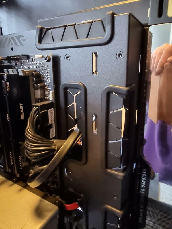

Ik kan niet veel zien van het moederbord op je foto's maar het valt me wel op dat ATX_12V_2 niet is aangesloten

Van wat ik begrepen heb zou ik de 2e ATX_12V_2 alleen hoeven aan te sluiten bij een systeem dat over de 1000W gaat. Volgens mij zit ik daar niet aan. Daarnaast hebben zeggen ze dat het goed is voor stabiliteit bij overclocken, maar dat wordt lastig zolang het systeem niet aan gaat :(

Wat me buiten de ATX_12V_2 ( zou hem gewoon aansluiten) connector nog opvalt is de montage van de NH-D15S. Ik zou verwachten dat er meer ruimte met de video kaart zou zijn , daar is de D15S juist voor gemaakt, waarschijnlijk heb je hem 180 graden gedraaid!
Daarnaast zitten je ram modules niet in de voorgeschreven slots, bij 2 modules moeten deze in A2 en B2 zitten volgens de manual.

a6amt schreef op zondag 27 november 2022 @ 13:22:
Daar ziet het wel naar uit aangezien de merknaam nu op zijn kop staat.

Ik vond het al zo krap daar :S
Ik heb hem nog niet omgedraaid, lijkt me ook niet uit te maken toch? Heb net getest buiten de case met alleen mobo, cpu, 1 RAM stick en cpu koeler. Wederom brandt alleen het RGB licht op het mobo, verder gaat de PSU fan niet aan en ook de fan op de koeler niet.
Zit ik met een DOA? :(

De voeding staat aan? Op de afbeelding staat de switch op OFF namelijk.

Lijkt er ook op dat je het geheugen in de verkeerde sloten hebt? Je moet eerst A2/B2 gebruiken (de grijze).

De tekst valt eraf, maar dat als ik dat aanzet schakelt de voeding naar "Zero RPM" / staat de fan uit. Hoewel hij nu gewoon helemaal niets doet uiteraard..
