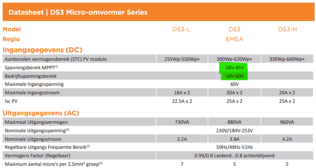

Toen ik begin dit jaar mijn PV installatie installeerde zat er verschil tussen de DS3 en DS3-L wat betreft spanningsbereik en MPPT bereik. Nu bekeek ik nog eens de datasheet en zie het onderstaande:
Oude? versie:

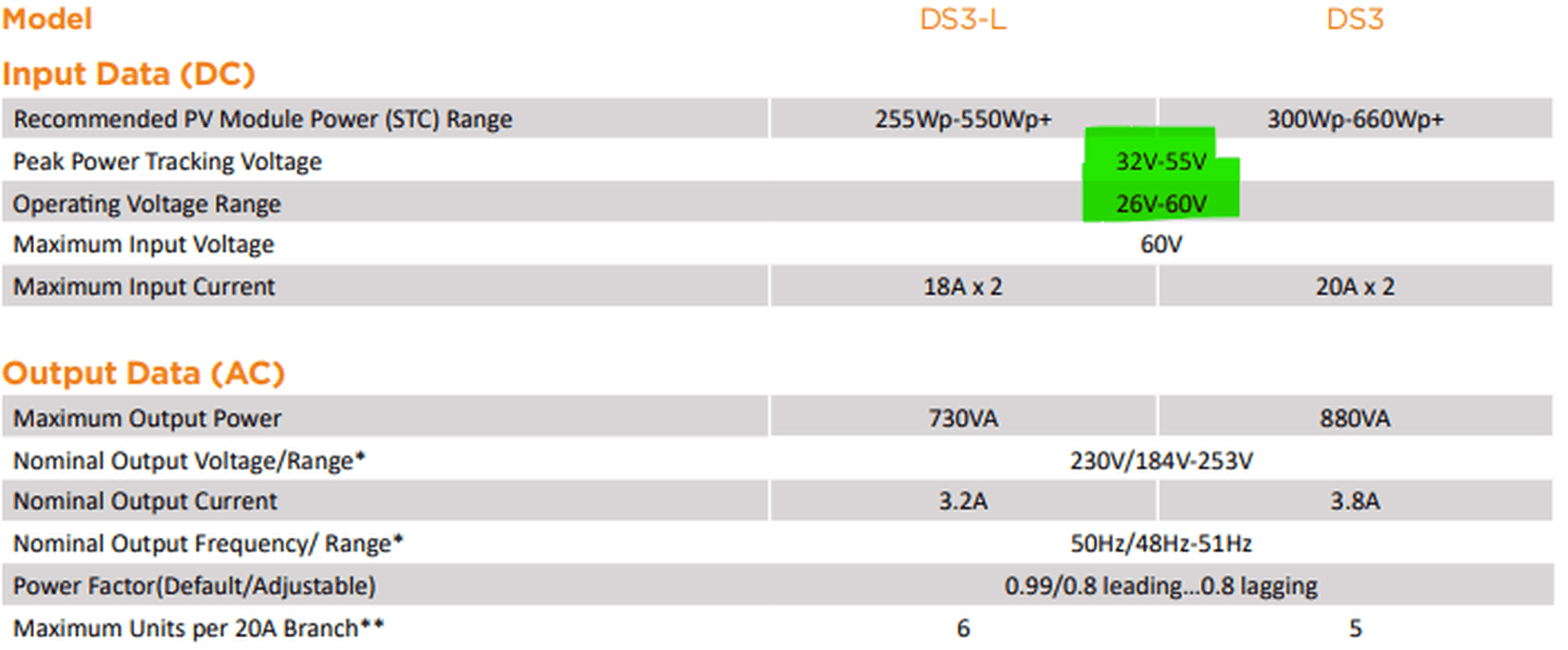

Huidige versie:
Afbeeldingslocatie: https://tweakers.net/i/6X2otb_prySJuSYRKMqHJX-A74U=/full-fit-in/4000x4000/filters:no_upscale():fill(white):strip_exif()/f/image/8C1RuMfl7TUBNWuWRY29R9xO.png?f=user_large

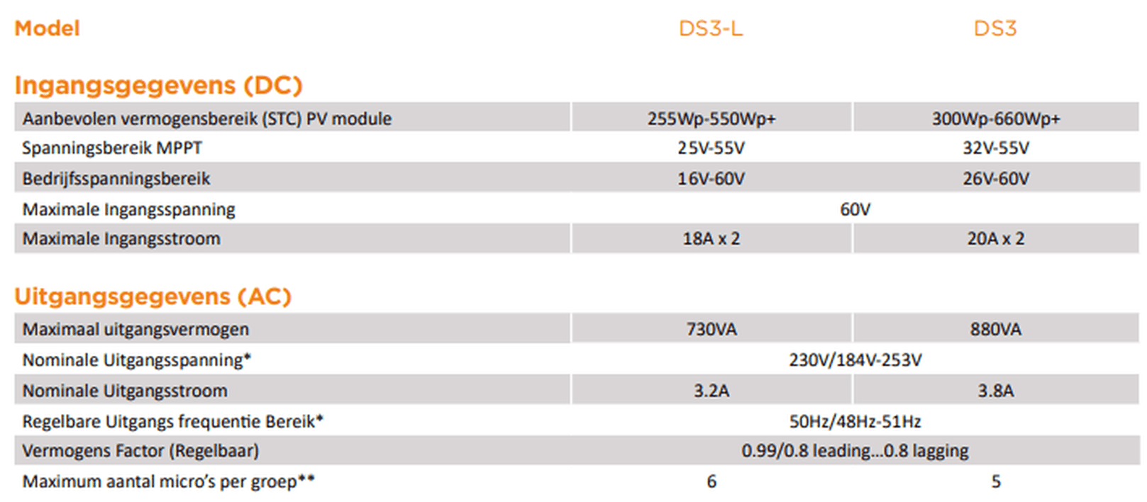

Ook te vinden op internet (USA model?):
Afbeeldingslocatie: https://tweakers.net/i/knXHNiz10OK_z7of5zI0rMqMYRI=/full-fit-in/4000x4000/filters:no_upscale():fill(white):strip_exif()/f/image/FIkGzQ6F2V5fCBPbVSC7vfPS.png?f=user_large
Voorheen was het nuttig om voor kleinere panelen de DS3-L te pakken i.v.m. het lagere MPPT bereik, maar als ik de laatste info zie maakt dat dus niet meer uit. Dan zou er al snel voor de DS3 gekozen kunnen worden gezien de minimale meerprijs?
Het is dan tevens de vraag of de bestaande DS3 modellen nu ook een ander bereik hebben gekregen (firmware update) of dat dit vanaf een bepaald serienummer geldt. @Ronald jij enig idee?
  • Ronald
@Brokencore die vraag zou je bij APS moeten leggen ;)
