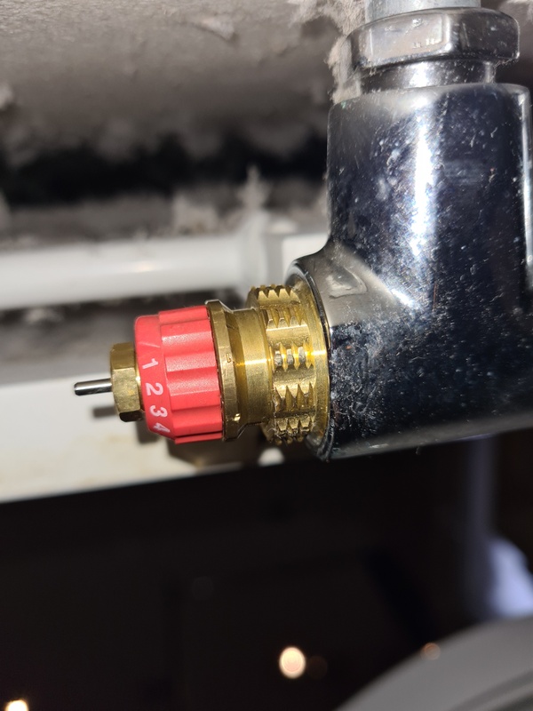

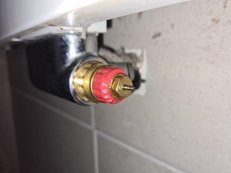

Hoe regel ik deze kraan waterzijdig ?
Volgens mij moet ik het rode verdraaien (1=minimaal open, 7=open, N= maximaal open). Ik heb online een handleiding van Danfoss gevonden, maar daarin hebben ze het over een plat kantje wat als referentie dient (het cijfer daartegenover is de instelling). Ik heb geen plat kantje. Het enige wat ik kan vonden rondom is een 1 (zie foto). Is dat dan mijn referentie?
Radiator is een Vasco Niva.
Alvast bedankt!

Ik kan je helaas niet helpen maar ben wel zwaar geinteresseerd hierin. Ik heb ook onlangs ook al mijn afsluiters laten vervangen voor Danfoss en wilde me ook gaan verdiepen in waterzeidig inregelen.
Maar nu ik opeens cijfertje om die rand bij jou zag zitten ging ik even checken en blijkt dat ik die ook heb... wist ik niet dat die er zaten.
Ik neem aan dat die dezelfde functie hebben als een voetventiel?

Ik ook een aantal van die kranen. Dat 1tje is inderdaad de markering.

Soms zit er ook een streepje in het metaal als indicator.
