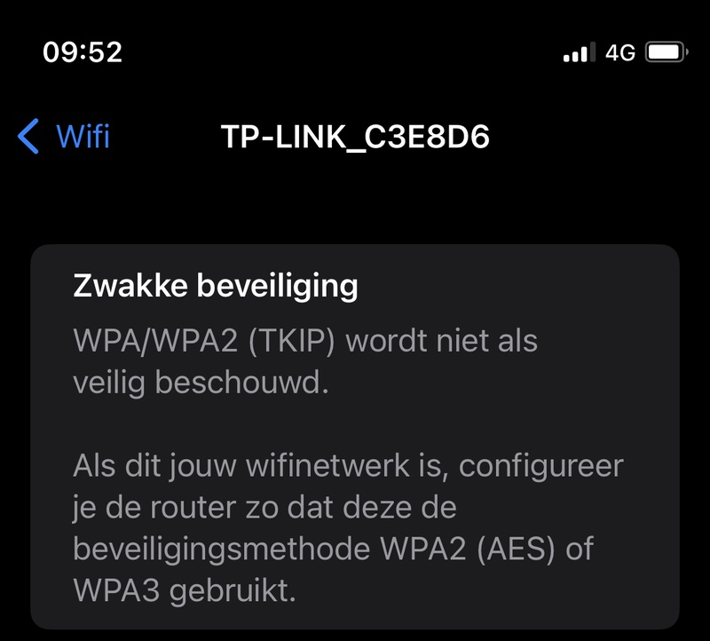

Ik heb een probleem met de verbinding met de TP-Link TL-WPA4220 AV500. Ik kan het signaal wel vinden en mee verbinden, echter geeft hij dan aan: "Zwakke beveiliging. WPA/WPA2 (TKIP) wordt niet als veilig beschouwd."
Afbeeldingslocatie: https://tweakers.net/i/Wm4ZSif6rX1C-ra2tJUtC4fTC08=/800x/filters:strip_icc():strip_exif()/f/image/MQQbYCEW8bcKNgt3lCFpPDdT.jpg?f=fotoalbum_large
Nu heb ik al het e.e.a. opgezocht, echter staat de router volgens mij gewoon goed ingesteld op WPA2-PSK.
Iemand bekend met dit probleem en hoe dit op te lossen is?

Als ik het goed begrijp:
Je hebt een router (merk ?) en een powerline set (TP-Link TL-WPA4220 AV500)
Als je verbind met de SSID (wifi) van de powerline krijg je de melding uit het screenshot.
Hoe staat de powerline ingesteld? Ik denk dat je daar WPA2-PSK moet instellen.
Als dat tenminste kan, als ik het goed lees is die set ook bijna 10jaar oud?

Dan stel je die Extender toch handmatig op AES in?
Zie https://static.tp-link.co...c/TL-WPA4220_V1_UG_EU.pdf

De AV500 is zo’n powerline ding, geen router. Die moet je verbinden aan je primaire wifi netwerk van je router, dan zendt-ie dat netwerk met TKIP ook niet meer uit.

Dit staat bij eigenschappen als ik via de laptop met de wifi adapter verbind. (ik heb dan geen internet verbinding)
SSID: TP-LINK_C3E8D6
Protocol: Wi-Fi 4 (802.11n)
Beveiligingstype: WPA2-Personal
Netwerkband: 2,4 GHz
Netwerkkanaal: 1
Snelheid van de verbinding (ontvangen/verzenden): 600/150 (Mbps)
Link-local IPv6-adres: fe80::2a37:dcf7:1f3:c735%13
IPv6-DNS-servers: fec0:0:0:ffff::1%1
fec0:0:0:ffff::2%1
fec0:0:0:ffff::3%1
Fabrikant: Ralink Technology, Corp.
Beschrijving: Ralink RT5390R 802.11b/g/n 1x1 Wi-Fi Adapter
Stuurprogrammaversie: 5.0.57.1
Fysiek adres (MAC): 08-ED-B9-41-0C-9D
En hoe kan ik instellingen van de powerline adapter aanpassen als ik er geen verbinding mee kan maken?

Ik heb een Ziggo Connect box router.

Er zijn van dat setje in de loop van de tijd wel meerdere hardware versies (5) uitgekomen.
Dus misschien ook even kijken voor een eventueel beschikbare firmware update?
TP-Link TL-WPA4220 downloads
emot schreef op zondag 27 november 2022 @ 10:20:
Je kan het Tplink Powerline tool gebruiken om je Powerline adapters te configureren en lokaliseren
TP-Link: How to customize wireless settings on tpPLC Utility
Tp-Link tpPLC_ Utility
