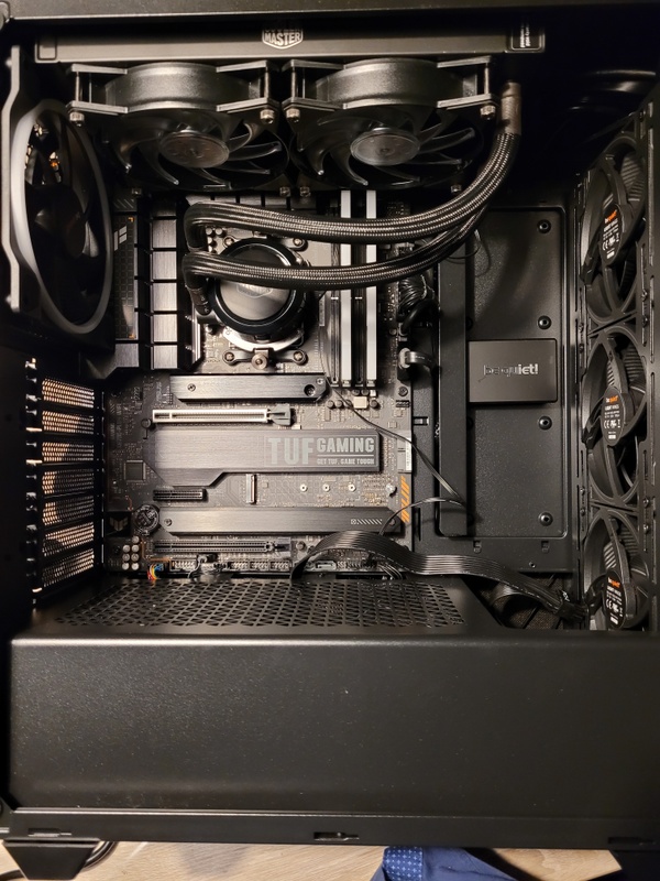

Als de PC niet aan gaat, dan kan het niet anders dan dat er een voedingskabel niet goed zit of er kortsluiting is waardoor de voeding nee zegt. Post anders een foto van hoe alles zit aangesloten.

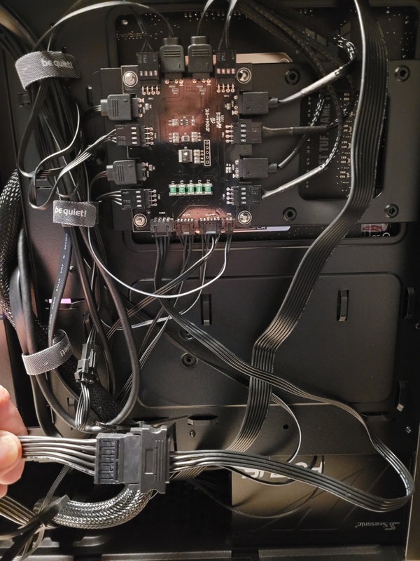

Afbeeldingslocatie: https://tweakers.net/i/ggeq5RMEKYCvhHSrGY4uUeQbyYc=/x800/filters:strip_icc():strip_exif()/f/image/TybFSBt0KyNaS4jU4s1wRCxE.jpg?f=fotoalbum_large
Afbeeldingslocatie: https://tweakers.net/i/w7NQC1BMmfRQWT9Rx731j6P5kE8=/x800/filters:strip_icc():strip_exif()/f/image/RBab8dWgAdieWXVyeJhApEJS.jpg?f=fotoalbum_large
Afbeeldingslocatie: https://tweakers.net/i/J-tjQjwPF2A8WkKqgbDvP3JZD_w=/x800/filters:strip_icc():strip_exif()/f/image/VIojdUrqyMlyH3XJDFRHTefE.jpg?f=fotoalbum_large
Afbeeldingslocatie: https://tweakers.net/i/0OObxMVyFpScCzzdQSfsGZvbckI=/x800/filters:strip_icc():strip_exif()/f/image/nq3bgpk327mX31H4rpGKUmAC.jpg?f=fotoalbum_large
Afbeeldingslocatie: https://tweakers.net/i/Afij1_R8Pg3rIuvVVa2nAPAq_5c=/x800/filters:strip_icc():strip_exif()/f/image/nIXrN6DqEDnp1tkdJPnvibgw.jpg?f=fotoalbum_large
Afbeeldingslocatie: https://tweakers.net/i/HuM--BHt6D9qzBRT1no2BlR-Erw=/x800/filters:strip_icc():strip_exif()/f/image/t3uZSGlQktReny869jlPtQ0q.jpg?f=fotoalbum_large

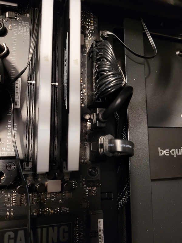

Zitten er spacers tussen moederbord en behuizing?
8/16 pin CPU voeding aangesloten?

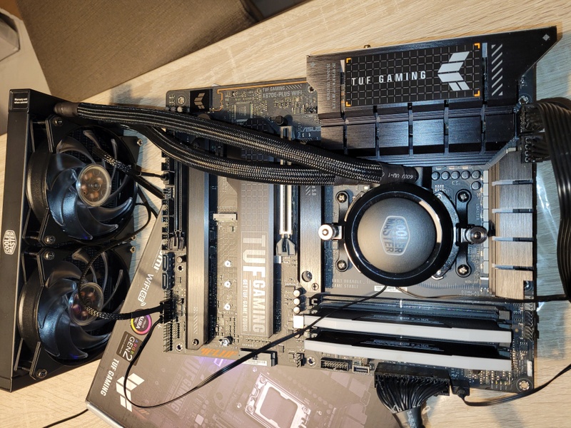

Test anders buiten de behuizing.
  • JWFpeters
  • Registratie: Mei 2020
  • Laatst online: 02-10 14:47
Idd MB eruit op de doos leggen en zo even proberen.
  • birdsong67
  • Laatst online: 13-09 09:55

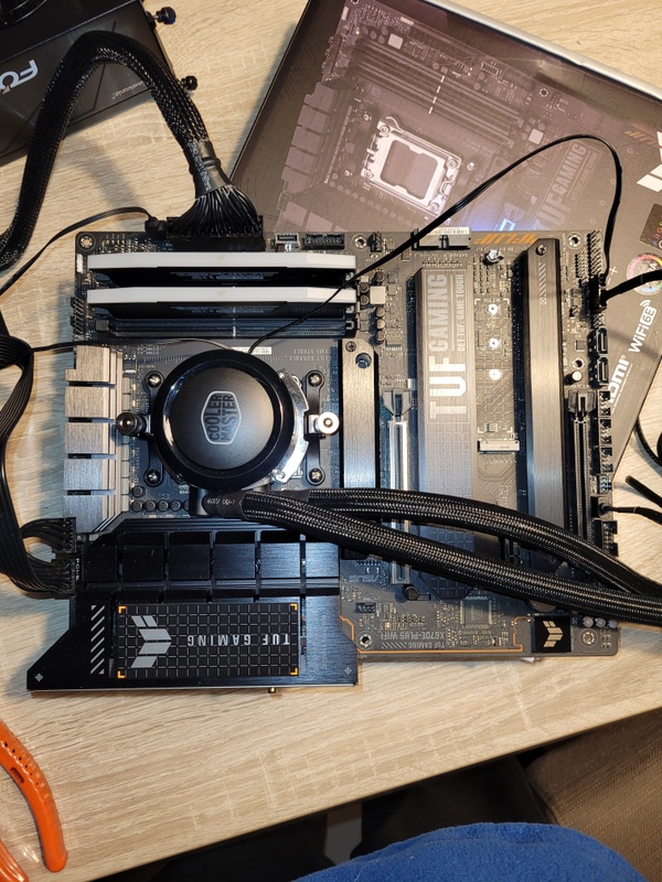

Als ik de voeding op de tester aansluit en op de Fan/RGB Hub van behuizing draaien de case fans en doet de rgb het. Ook het moederbord buiten de kast geprobeerd maar ook helaas niets alleen 4 rgb lampje branden op het moederbord. Hoort de doos van het moederbord verzegeld te zijn of de doos in het plastic? De doos was niet verzegeld en er zat geen plastic omheen

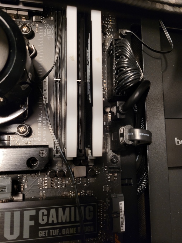

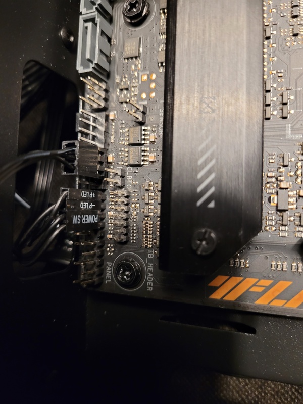

Afbeeldingslocatie: https://tweakers.net/i/18dznkiUqcr_56vh0xi-0oIcCTE=/800x/filters:strip_icc():strip_exif()/f/image/QU0N4088U890fMwwEnnkhXku.jpg?f=fotoalbum_large
Afbeeldingslocatie: https://tweakers.net/i/eeh8Vt3OFxEvG1CdNiyvpsKj32w=/x800/filters:strip_icc():strip_exif()/f/image/xyjrNAV3yGgYzIme6kwxjDtw.jpg?f=fotoalbum_large
Afbeeldingslocatie: https://tweakers.net/i/KqMVATiagXlaqAvOdkiXCjfZeFM=/x800/filters:strip_icc():strip_exif()/f/image/YfunTb3CR7yxt5f28w81WcB7.jpg?f=fotoalbum_large
Afbeeldingslocatie: https://tweakers.net/i/adPJBVcOsAZ4tkbb1-5pdBoR-g4=/x800/filters:strip_icc():strip_exif()/f/image/5vxbxzqtFWChpYR67nXTXAtC.jpg?f=fotoalbum_large
Afbeeldingslocatie: https://tweakers.net/i/ywLXehkX-OQfy35z5rWiEgA3Pi0=/x800/filters:strip_icc():strip_exif()/f/image/FnGotsuIOhS4XvkHUICupNxS.jpg?f=fotoalbum_large

Pcie kabel hoort toch niet op de cpu aansluiting te zitten? Of maakt dat tegenwoordig niet meer uit?

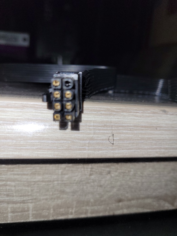

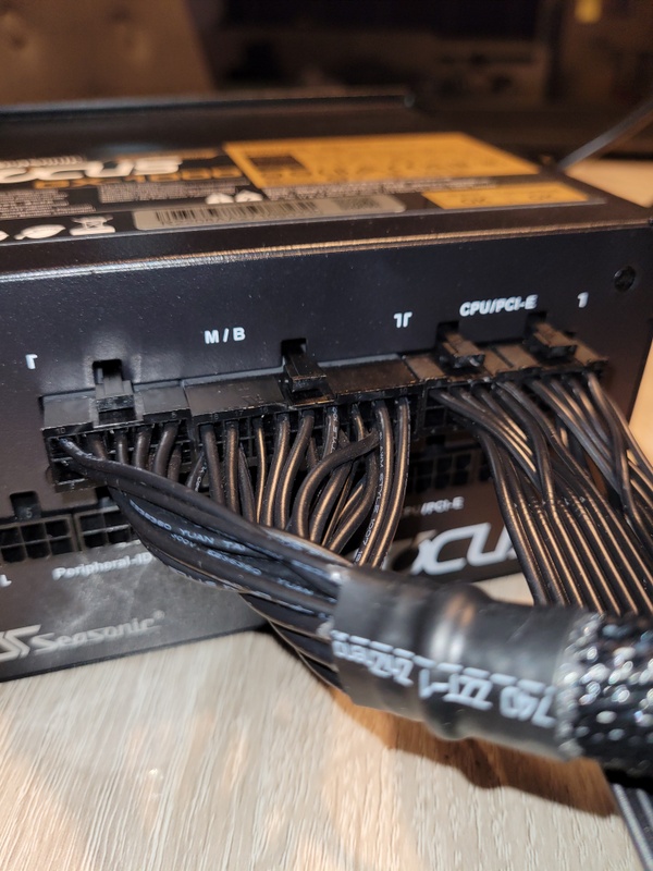

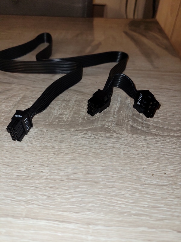

Er zitten geen andere kabels bij, aan de stekker van de pci kabel die op het moederbord gaat zitten wel 8 pinnen en de stekker die in de voeding gaat zoals op de foto maar 7

OMD schreef op zondag 27 november 2022 @ 09:06:
[EDIT]
Even opgezocht. Dit maakt dus niet meer uit, weer wat geleerd.
Op de voeding maakt het niet uit maar op het moederbord of de videokaart maakt het zeker uit. PCI-e moet je niet in de cpu aansluiting op het moederbord doen en de cpu connector niet in de videokaart.

Via de asus site batterij eruit plus en min 1 minuut verbinden .heel vreemd maar hij start op.
