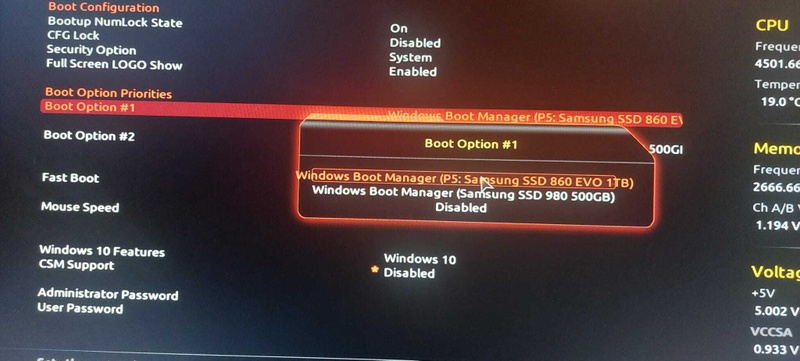

6. Ik kom terecht in de UEFI, en ga daar naar Boot options. Daar valt op dat:
- er 2 opstartopties zijn;
- de gekozen #1 boot drive Schijf 3 (1TB) is;
- dat, als ik die wil wijzigen, Schijf 1 (256GB) uberhaupt niet zichtbaar is.

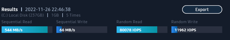

heb je de schijf al getest met die tool van samsung. magician ofzoiets
  • Bertje3000
  • Registratie: Mei 2019
  • Laatst online: 18-10 09:38
Toerq schreef op zaterdag 26 november 2022 @ 22:35:
Kende ik niet, dank voor de tip, meteen even gecheckt. Bij Drive Health wordt N/A weergegeven, net zoals bij Diagnostic Scan (the selected drive does not support this feature). Performance benchmark lijkt geloof ik niks vreemds.

Nou laat je de Results van de 1 GB schijf zien.
Terwijl je wilt booten van de 250 GB schijf
En wat anders: het lijkt er op dat je op alledrie de schijven windows hebt geïnstalleerd.

zetje01 schreef op zaterdag 26 november 2022 @ 23:02:
De laatste keer dat ik een 1GB schijf zag spraken we nog over E-IDE, niet eens over PATA. En ook maar nét E-IDE omdat we net de grens van 520MB voorbij waren.
De test was 1GB, de schijf staat toch echt als 237GB vermeld.

Croga schreef op zondag 27 november 2022 @ 06:32:
Ah, damn, je hebt gelijk. Over 1 GB vs 1 TB

Dat je bij booten vanaf een andere schijf ineens schermen krijgt die er iets anders uit zien is niet zo vreemd. Het feit dat die schijven ook te zien zijn bij de opstartvolgorde geeft aan dat daar ook UEFI partities/bootloaders op staan, ander zou je niet kunnen booten. En die bootloaders kunnen best eens van andere/oudere Windows versies zijn, waardoor ze er wat anders uit zien.
Dat is ook meteen een kleine misconceptie die je hebt; bij UEFI boot je niet vanaf een 'disk' maar vanaf een bootloader. Vroeger met de ouderwetse BIOS koos je een disk, waar hij dan de bootsector van de schijf gewoon blind ging booten. Was dat een uitvoerbare bootsector dan werd er een OS gestart of kreeg je de 'no system disk' melding; was de bootsector echt leeg of random data, dan liep de boel meestal vast.
Bij UEFI is de firmware wat intelligenter en begrijpt partities, filesystems en executables. Hij gaat nu eerst op zoek op de aanwezig schijven naar (verborgen) EFI partities, en in die partities naar aanwezige UEFI bootloaders die hij dan toont als opties om van op te starten.
Dat je meerdere 'Windows Boot Manager' opties te zien krijgt geeft aan dat je extra data schijven dus ook een EFI partitie hebben met een (oude?) bootloader. En de problemen die je hebt duiden er op dat er iets niet helemaal in orde is met de bootloader van je OS schijf. Misschien zit er (in de BCD store) ergens een verwijzing niet lekker ofzoiets. De bootloader zelf doet het wel (anders krijg je dat blauwe scherm niet) maar heeft vervolgens moeite met het vinden van je juiste Windows (getuige die melding dat hij \windows\system32\winload.efi niet kan vinden)
Mogelijk verwijst díe bootloader naar een verkeerde schijf. Je zou dat waarschijnlijk kunnen oplossen met startup repair of iets als bcdedit.

Alright, de oplossing, voor het nageslacht. Het probleem is opgelost door op de niet-OS-schijven elk een partitie van 100MB, de EFI-partities, te formatteren. Zoals enkelen van jullie al zagen heeft Windows geïnstalleerd gestaan op de andere schijven. Vervolgens wel verwijderd, maar zoals @nelizmastr zei: er waren EFI- en systeempartities op de andere schijven terechtgekomen, en die bleven daarop staan. Dat heb ik opgelost door in cmd die partities te formatteren.
