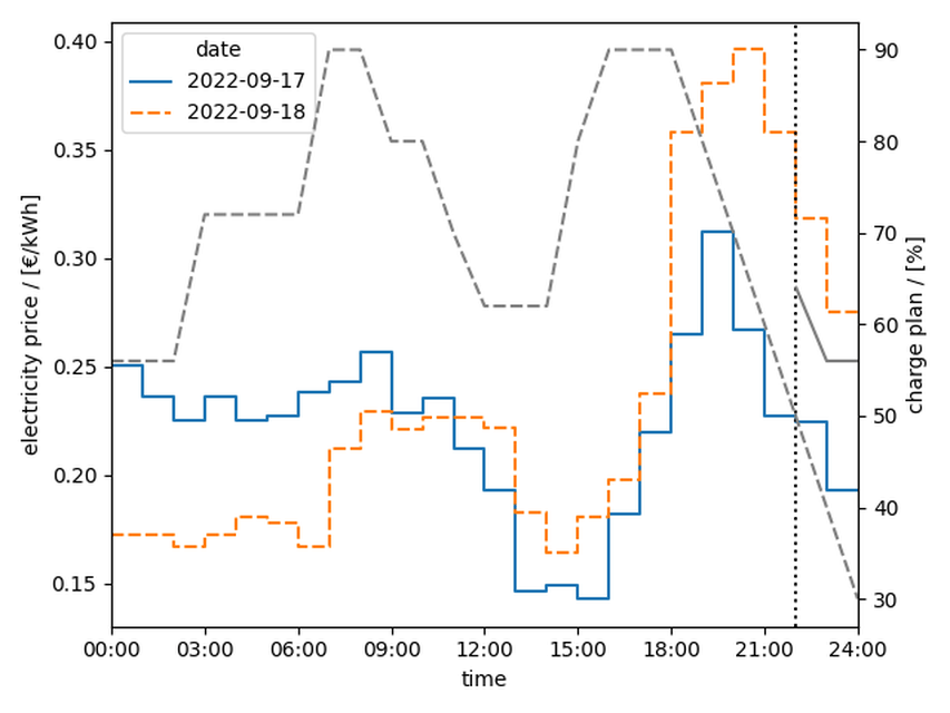

Was nog even benieuwd wat er mogelijk is als je wel domotica gebruikt in combinatie met ecoflow:
Complete automatische laad planning door middel van day-ahead prices:
https://community.home-as...ower-co2-intensity/462191
Afbeeldingslocatie: https://tweakers.net/i/ndq9k97Kp2GjTbTBHRHZ30rPyVE=/full-fit-in/4000x4000/filters:no_upscale():fill(white):strip_exif()/f/image/WorOaG7U1eXtsiESmrkmherw.png?f=user_large

Het linkje dat je aanhaalt is alweer even oud. Volgens mij heeft Ecoflow de laatste tijd nogal gesleuteld aan de API mogelijkheden, waardoor wat oudere informatie niet meer actueel is.
Ik heb zelf Ecoflow producten die ik wilde gaan uitlezen en aansturen vanuit mijn domotica, in dit geval Homey. Daar is nog geen werkende app voor. Het is me inmiddels wel gelukt om middels een PHP script van verschillende Ecoflow apparaten alle beschikbare informatie uit te lezen. Het schrijven van settings is de volgende uitdaging.
