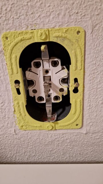

dan heb je een speciale inbouwdoos nodig staat erbij dus gaat em ook niet worden, denk makkelijkste is bestaande kwartslag draaien
  • nielsgeode
  • Laatst online: 10:58
Toerq schreef op zaterdag 26 november 2022 @ 17:31:
De bestaande is een dubbele... ;)
Kan ik deze niet "rechtop" monteren? https://www.girastore.nl/...de-set-2-voudig-comp.html
  • Toerq
  • Laatst online: 07:48
nielsgeode schreef op zaterdag 26 november 2022 @ 17:32:
gaat om de inbouwdoos, niet het wcd zelf. heb je die eral afgeschroefd dan. denk bijna zeker te weten dat hier maar een doos zit.
op je andere vraag
Past niet in twee enkele inbouwdozen, vereist een tweevoudige inbouwdoos. Achterzijde is één element, niet los te halen/niet te splitsen in twee losse enkele stopcontacten.
[ Voor 19% gewijzigd door Toerq op 26-11-2022 17:35 ]

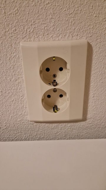

  • nielsgeode
Toerq schreef op zaterdag 26 november 2022 @ 17:33:
zeg het maar :)
Afbeeldingslocatie: https://i.postimg.cc/VN44Cxpw/wcd1.jpg
Afbeeldingslocatie: https://i.postimg.cc/5NcGbVMK/wcd2.jpg

  • Xander
  • Laatst online: 09:55
Die speciale inbouwdoos heeft hij dus gewoon...
Anders had de bestaande contactdoos niet gepast, maar had het half opbouw op een normale ronde doos moeten zijn. Voordeel daarvan is wel dat je hem een kwartslag had kunnen draaien. ;)
Nee, die is niet voor in een ovale / 1,5x hoge doos maar echt voor een dubbele doos.

Blijf me dan toch verbazen dat een wcd vervangen (naar eentje met stekkers onder 45 graden) geen probleem hoeft te zijn maar simpeler de stekker vervangen door eentje met kabeluitgang aan de zijkant als te moeilijk wordt gezien. 8)7 8)7 8)7
