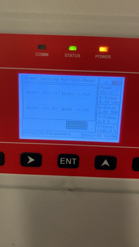

Ik heb mn bestaande pv installatie uitgebreid met 4 JA 400wp panelen. Deze heb ik als 2e string aangesloten op de nog vrije ingang op de omvormer. Alleen zie ik dat er wel spanning op deze string staat maar er loopt weinig stroom. Wat kan hier de oorzaak van zijn?
Omvormer: saj suntrio 4kAfbeeldingslocatie: https://tweakers.net/i/SXjyE2OwdVB3sNwMRwkae0QKMqY=/x800/filters:strip_icc():strip_exif()/f/image/ovmm68usUcVPCFGTRpWy7PxE.jpg?f=fotoalbum_large

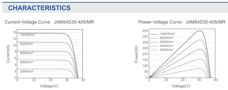

Zo te zien is de minimale spanning van de omvormer per string 150V. Deze panelen doen bij 37,5V (=150/4) vrijwel niets, zie ook onderstaande grafieken.Afbeeldingslocatie: https://tweakers.net/i/WRSDN4CfpZ7Ir6S3PAMXrDTRryA=/800x/filters:strip_icc():strip_exif()/f/image/jGRlkQfY8Zjep3PvArs9J0zU.jpg?f=fotoalbum_large

Ok dus kan ik hier uit concluderen dat met 1 extra paneel het wel gaat werken?

Lees de datasheet, beste @theedge33
De omvormer start pas bij 180V
Om een beetje zeker te zijn dat hij start heb je dus 6 van deze panelen nodig.
Reken verder niet op serieus schaduw management, string spanning kan hij niet terug regelen onder de 160V. Dus zelfs met 6 bijna geen mogelijkheid tot schaduw beheer.

Het klopt idd dat de omvormer start boven 180volt, maar de eerste string is al ver daarboven. En hij start ook gewoon. Alleen lijkt het er dus op aan de hand van de info hierboven dat de 2e string een spanning nodig heeft boven de 150 volt en dat zou dus volgens mij moeten lukken met 1 extra paneel

Met 5 panelen zou het net aan moeten werken zolang er geen schaduw is. Hoeveel panelen kan je nog kwijt op hetzelfde dakvlak? Je kan in de meestel gevallen prima tot 200% overdimensioneren qua DC/AC vermogen.
