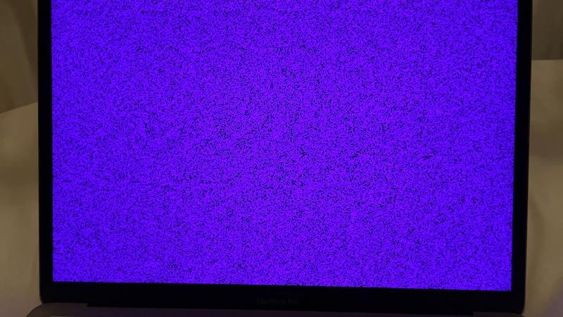

Hoi allemaal. Als ik mijn tweedehands gekochte Macbook Pro 2020 4TBT3 afsluit zie ik kort voor hij uitgaat strepen/blokken. Verder niet tijdens gebruik.
Nieuwste MacOS Ventura
Herinstalleren. Schijf wissen en herinstalleren.
Dit gebeurt dus enkel bij afsluiten. Duurt een oaar sec en dan valt hij uit
Afbeeldingslocatie: https://tweakers.net/i/8ZxsAsdMPtZgQFqRracYzg_2o_8=/800x/filters:strip_icc():strip_exif()/f/image/HNZpZSAG25uaUjnLACqa9ZLU.jpg?f=fotoalbum_large
Afbeeldingslocatie: https://tweakers.net/i/OBVzaKEjy78DjTWxYhS9LfovYSA=/800x/filters:strip_icc():strip_exif()/f/image/Dy0Gduw4EI0lK2kltiW0oM75.jpg?f=fotoalbum_large

dit heb ik nog nooit eerder gezien lijkt wel of de videokaart niet het juiste commando/er eerder meer stopt dan de bedoeling is.

De vraag is. Kan dit kwaad of is er iets defect?

Mijn MacBook Pro uit 2019 (dacht ik) wil ook wel eens glitchen als ik bijvoorbeeld dock aansluit en het beeld over moet schakelen naar m'n monitor. Zolang je er verder niks van merkt op andere momenten, zou ik me er niet al teveel druk over maken :)

Ik ben erachter wat het was. Heel raar en per ongeluk achtergekomen. Omdat ik niet met mijn icloud ingelogd was kreeg ik dit beeld. Echter nadat ik ingelogd was, was het probleem weg.

Lijkt me eerder toeval of kan je het echt reproduceren als je nu weer uitlogt?
Ik heb er laatst nog 1 voorzien van een schone installatie en die had dit niet.

macOS staat een beetje bekend om grafische glitchesbij opstarten en afsluitenn, etc. Niks om je druk over te maken :)
