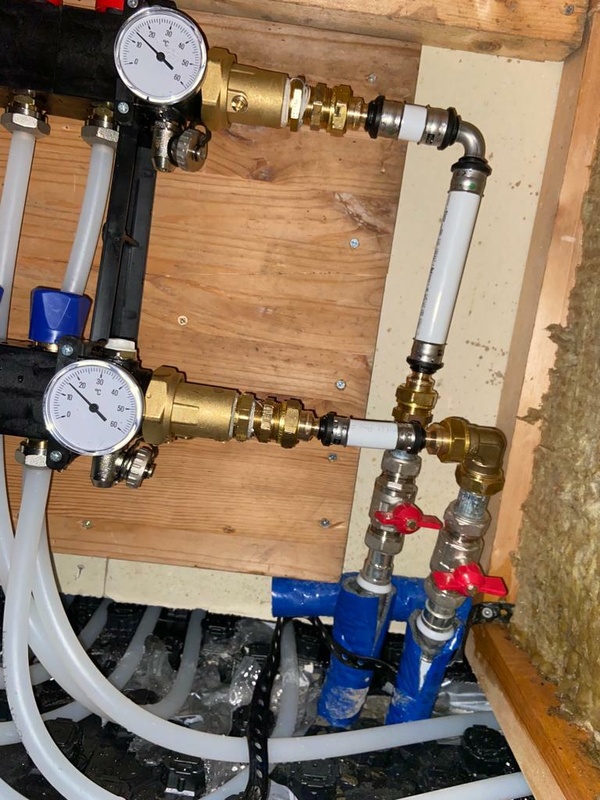

Het probleem is dat er geen thermostaat op de verdeler zit. Afbeeldingslocatie: https://tweakers.net/i/5qfmMd468uqqb3rBt_ilSGJd7RM=/x800/filters:strip_icc():strip_exif()/f/image/qDvzUFqWUR2V2XNoEd6MgwyK.jpg?f=fotoalbum_large
Afbeeldingslocatie: https://tweakers.net/i/WydKDvX_Jb1BOurOvEb97x-Fd-4=/x800/filters:strip_icc():strip_exif()/f/image/DEkNUx1QWSxnTVltByKFVpIF.jpg?f=fotoalbum_large

Aan die blauwe knoppen kan ik wel draaien en er staat een plus en min op, net als een radiatorknop. Maar er staat geen stand of temp bij

Open verdeler altijd rond de 30-35 graden voeden.
Leidingen op de foto staan trouwens dicht.
Met al die verloopstukken blijft er weinig flow over, daar zou ik ze sowieso voor terug laten komen, erg slecht voor lage temp stoken.
De zwevende dekvloer heeft minder te lijden bij uitzetten en krimpen, met enkele dagen op 30 graden stoken en afkoelen heb je de meeste haarscheuren wel gehad.
