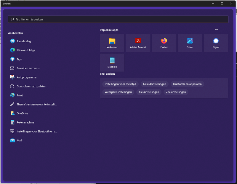

Het lanceren van de zoek app gebeurt nog sneller/vaker achter elkaar bij het gebruiken van de zoekfunctie in MS Teams. Hieronder een plaatje van de Zoekapp:
Afbeeldingslocatie: https://tweakers.net/i/bXF91p-TVrXYVy8AGpLKDEE7lok=/800x/filters:strip_exif()/f/image/YSAvG4nbC8mB9UcNbP8Zkqoi.png?f=fotoalbum_large
Het startmenu en zoek app zijn altijd het bovenliggende venster en zijn dus een enorme aanslag op de bruikbaarheid van mijn PC. Als je iets aan het doen bent waarbij het scherm niet geminimaliseerd kan worden dan heb je al snel een probleem.
