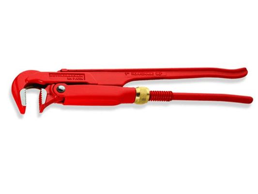

  • Taatort
  • Laatst online: 11-11 17:03
Idd. goed gereedschap is het halve werk. Misschien heeft iemand in je omgeving een pijpentang. Afbeeldingslocatie: https://tweakers.net/i/4kFFwd4HTSR8h_r0DImFDGyoMY8=/full-fit-in/4000x4000/filters:no_upscale():fill(white):strip_exif()/f/image/Hj359AhuVkPa0oDFFEhGMHwK.png?f=user_large
