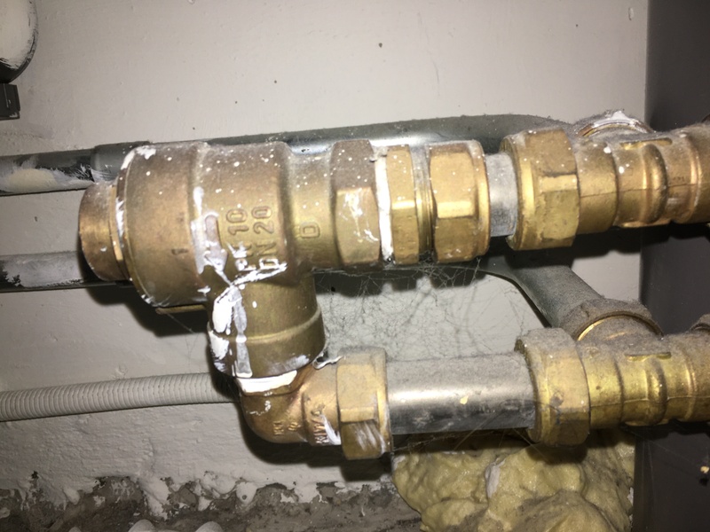

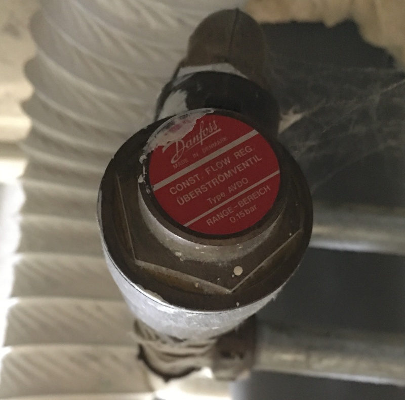

Hallo,
Dit zit tussen de cv leidingen.
Ik vraag mij af wat het is en wat het doet?
En hoe ik kan controleren of het nog werkzaam is.
Groeten Steenwijkerland

het had geholpen als de laatste foto scherp zou zijn op de tekst. Het lijkt een bypassventiel? Heb je toevallig overal thermostaatkranen zitten?

Het lijkt een bypass, een instelbare.

Danfoss Constant Flow Regulator (oftewel: een drukverschil, overstortregelaar), afgaande op de wazige tekst ( 'Danfoss', 'flow', 'reg.' ) :
https://www.installatieva...-20x3-4-bi-haaks-003l6007
Maar dan wellicht een oudere uitvoering
En wat dat doet:
  • Drukverschil-overstortregelaar als by-pass tussen de aanvoer- en retourleiding.
  • Voorkomt stromingsgeluiden en verzekert de cv-watercirculatie van de ketelpomp.

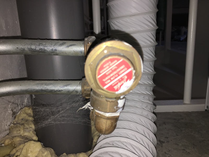

Hallo,
Ik zal even een nieuwe foto maken.
Nee, ik heb geen thermokranen in huis.
Dit ding was al gemonteerd toen ik het kocht.
Heb een Remeha Avanta ketel met in elke ruimte een radiator.
Kan het iets zijn van de vorige bewoner die toen een oude ketel had?
Zo ja, dan kan ik het beter demonteren denk ik.
Want ik heb ook geen idee of dat ding nog goed werkt?

Dat ding heeft als functie dat als bijna /alle radiatoren dicht staan de ketel toch zijn flow kwijt kan, anders slaat ie in storing. Bijna elke ketelfabrikant schrijft zo'n ding voor.

Dat is dus een drukregelaar, maar met een vast bereik van 0,15 bar. Terwijl die andere instelbaar zijn (wat eigenlijk wel beter is, zodat je de kan tunen voor de situatie in het huis). Ik zou hem dus zeker niet weghalen. Desnoods vervangen door een instelbare.
Oke ik snap het dank voor jullie uitleg.
Alleen dat ding zal al wel erg oud zijn.
Hoe kom ik er achter of hij al misschien bypast als de radiatoren wel open staan.
Want dan krijgt de ketel te snel warm water retour.
De radiatoren beneden staan altijd open dus ik denk dat het verstandiger is om het ertussen uit te demonteren.

Gewoon even voelen of die warm wordt nadat de verwarming een poosje is uit geweest ;)

Zegt niks. Door het hete water wat er vlak langs stroomt wordt het ding vanzelf al warm.

Dan kan je kiezen voor a) er tussen uit, of b) vervangen door een instelbare, zodat je deze wat strakker kan zetten.
Maar wat voor knoppen zitten er dan op je radiatoren beneden? Want als die thermostatisch zijn, zullen die op een gegeven moment ook bijna dicht staan zodra de gewenste temperatuur bereikt is.
Ik heb in het hele huis normale open/dicht kranen.
Waarbij beneden altijd alles open staat 3x.
Slaapkamers en zolder staan altijd dicht.
