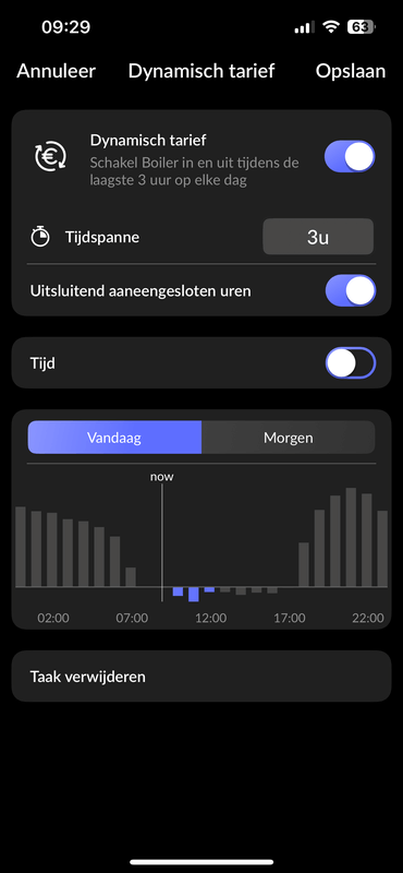

Andere situatie zelfde probleem, bij mij zou de socker 3 uur aan moeten gaan als de stroom kosten het laagst zijn door gebruik te maken van het dynamisch tarief. Dat lijkt een aantal dagen goed te gaan maar ik ontdekte net dat de socket gisteren (zaterdag) om 22:30 is aangegaan terwijl deze volgens het schema pas vandaag om 10:00 aan zou moeten aan gaan en om 13:00 weer uit. Dit is ook dinsdag gebeurd en ik zie op maandag meerdere pieken in de grafiek. De socket lijkt zijn eigen leven te leiden. Ik zal het nog een keer instellen en kijken of de socket nu uitgaat.
Op het screenshot zie je duidelijk dat de socket pas later hoort aan te gaan. Afbeeldingslocatie: https://tweakers.net/i/0KSsA8nQ2I-PXmMJu6VELRsUFf8=/x800/filters:strip_exif()/f/image/QbEfDbbkOi5lKdgh6sYk1IUY.png?f=fotoalbum_large

Hier ook issues. Ze hebben serverproblemen gehad waardoor taken niet goed uitgevoerd werden. Ik ga denk ik overstappen naar home assistant want dit is niet betrouwbaar. Heb het idee dat het nu nog steeds niet goed werkt.
