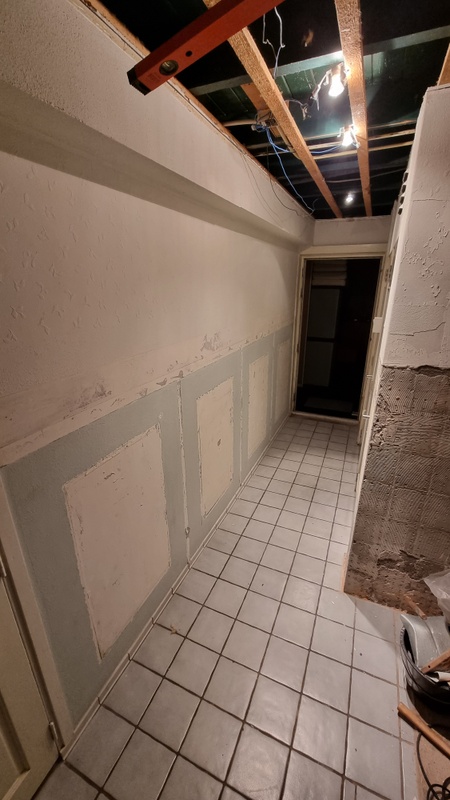

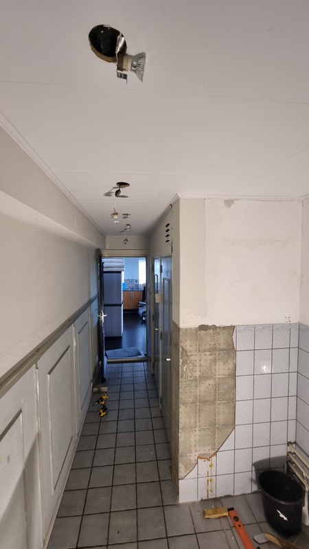

Dag luitjes,
Ik ben bezig de bijkeuken/gang te renoveren.
Afbeeldingslocatie: https://tweakers.net/i/tfJBTI5Nhm6EWsDFKQk4_qHFjBQ=/x800/filters:strip_icc():strip_exif()/f/image/ZeAQ5O803Nk3WLkGPLn8AxNX.jpg?f=fotoalbum_large
Afbeeldingslocatie: https://tweakers.net/i/3IjJIgQzoM3Y375JnFq5cQNxvE8=/x800/filters:strip_icc():strip_exif()/f/image/2zRyLArFEBDGBYboUa9I1eRI.jpg?f=fotoalbum_large
Afbeeldingslocatie: https://tweakers.net/i/sEs2B8bwYi3SELY4_uB_wnuZCTA=/x800/filters:strip_icc():strip_exif()/f/image/2EBy6yGmu8JAWyERUITqAKBj.jpg?f=fotoalbum_large
Nu willen we op de vloer iets van een beton laag storten, dit wil ik als het een beetje kan zelf doen.
Zoiets als dit:
Afbeeldingslocatie: https://tweakers.net/i/_LdAifiXo4AkumtllpbRxzeHMms=/x800/filters:strip_icc():strip_exif()/f/image/xDintVkQb7fLdYPZvfWsGYla.jpg?f=fotoalbum_large
Vragen die ik heb:
-Wat voor spul heb ik hier voor nodig? Egaline heb ik gevonden maar is zoals ik het lees niet geschikt als laag waar je op loopt maar als egalisatie waar je bijvoorbeeld weer tegels overheen plakt.
-Er zit een oud afvoer putje, kan ik die dicht purren en dan vlak smeren?
Groet,
Ruud

Dat Cire ff opgezocht. Mooi spul maar lijkt niet zo makelijk aan te brengen.... Lees zaken als schuren, expoxylaag aanbrengen en dan die Cire vloer.
Denk dat het toch tegelen over de tegels gaat worden (of de tegels dr eerst uit)....
  • KoeKk
  • Laatst online: 19:15
Als die put niet meer aangesloten zit op je riool, of de buis richting de hoofdriool is meters lang dan zou je die wel vol kunnen purren, zou er geen hele bus pur in leegspuiten.
Als je niet weet hoe de leidingen lopen zou je een afsluitdop op de afvoerbuis kunnen zetten en dan vullen met pur of zandcement, dan blijft je leiding in ieder geval schoon.
Het mooiste is wel om het putje uit te hakken en er uit te halen, maar dat hangt wel samen met de vloer en hoe deze constructief in elkaar zit.
