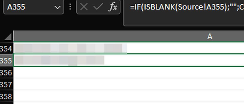

Source!A2: foutieve waardes, maar overflow is netjes blanco ("")

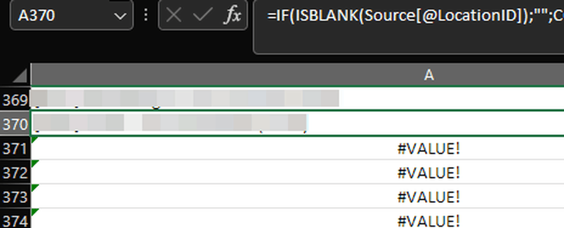

Source[@LocationID]: correcte waardes, maar callen 371 t/m 1000 geven nu value errors.
Afbeeldingslocatie: https://tweakers.net/i/LpVxM4Jtx6KE3eKV4QWOau-yu3E=/full-fit-in/4000x4000/filters:no_upscale():fill(white):strip_exif()/f/image/uHIV5qPeAmXeM6YuqQGmuYhG.png?f=user_large
Iemand een idee hoe ik dat kan fixen?
