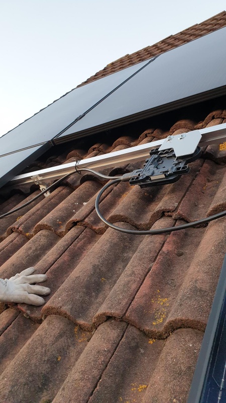

Ik heb DMEGC glas-glas zonnepanelen gelegd. Nu blijkt bij verschillende panelen de achterzijde te zijn gaan scheuren. Dit heb ik ontdekt bij het omwisselen van een Micro omvormer. Groothandel geeft aan niets te kunnen doen omdat ze al op het dak liggen. Alleen transportschade is gedekt. Nu zijn de panelen met veel zorg op het dak gelegd op uitgelijnde profielen. Aangezien bij levering al 1 paneel aan achterzijde gescheurd was vermoed ik toch dat er spanning in het glas zit die dit veroorzaakt. Heeft iemand hier ervaring mee of eerder gezien? De voorzijde van het paneel is niet gescheurd en ze wekken het normale vermogen op. De scheuren beginnen vanuit een hoekpunt.
Afbeeldingslocatie: https://tweakers.net/i/qmkNYJntmXlybyeu1ui9jkjm05k=/x800/filters:strip_icc():strip_exif()/f/image/8qzLWPng6UHyStuiIQAmDLJj.jpg?f=fotoalbum_large

Zakelijk aangekocht, nog geen week oud.... Montage volgens de voorschriften.Afbeeldingslocatie: https://tweakers.net/i/gWune8Xy4ZC4-dAXVPy8y1dU-XU=/x800/filters:strip_icc():strip_exif()/f/image/LDWN9A0RjDgFkwPRoW6cTfXg.jpg?f=fotoalbum_large

Dat zou kunnen maar ik vind het eigenlijk een productiefout in het paneel. Alleen wijst scheurvorming al snel naar het misbruiken van het paneel, wat echt niet het geval is geweest. Echter denkt de groothandel daar anders over. Daar ga ik nu verder mee in discussie.

Uiteindelijk bleek het een productiefout te zijn. Ik heb nieuwe panelen gekregen maar moest erg mijn best doen om dit voor elkaar te krijgen. Toevallig heb je het nu ontdekt maar er liggen volgens mij nog heel wat panelen met dit defect op daken. Het doet zich vaak voor na verloop van tijd dus wordt het vaak niet opgemerkt. Dmegc weet ervan.
