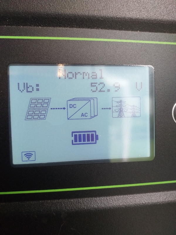

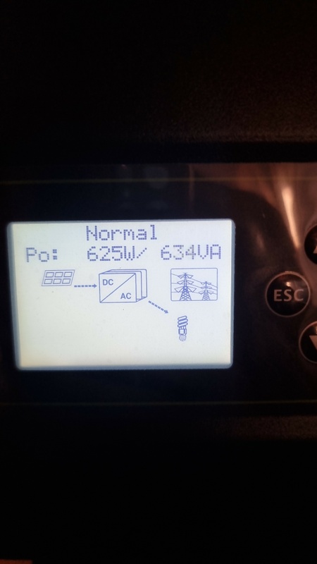

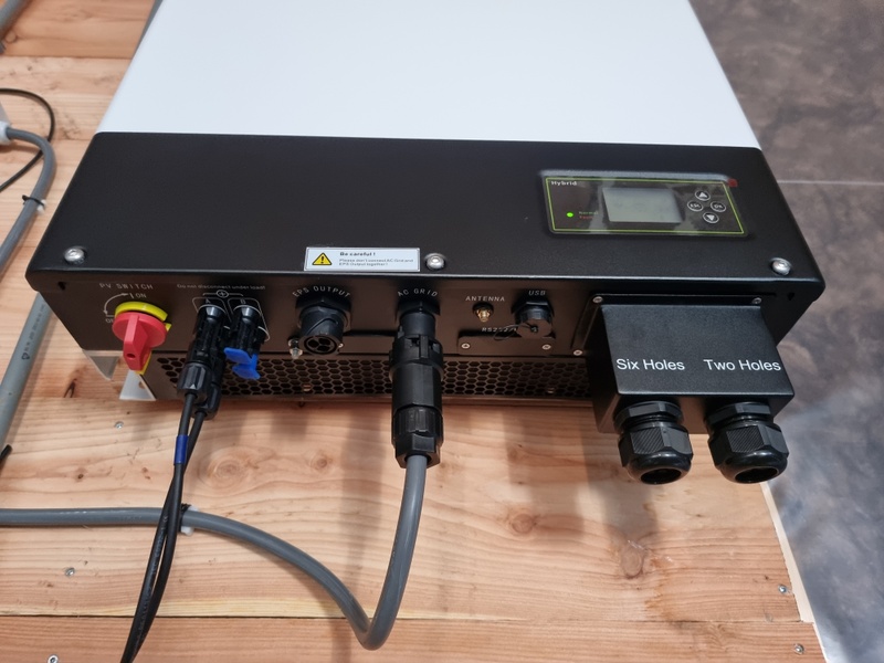

Goedemorgen,
Eergisteren heb ik een 2e rij zonnepanelen bijgelegd. De omvormer die ik hiervoor heb gebruikt is een growatt sph3000. Ik gebruik deze omvormer ondanks zijn hybride eigenschap, zonder batterij.
Ik heb deze omvormer net als alle andere omvormers aangesloten. PV stekkers en AC grid, maar de omvormer levert geen stroom terug aan het net.
Ik heb een foto gemaakt van het display en van de aansluiting.
Zijn er mensen die een zelfde soort omvormer bezitten en weten of ik wellicht iets moet veranderen in het menu? Op het display is een light bulb afgebeeld en een mast en op dit moment levert hij aan het lampje ipv het net "althans dit is mij beredenering."
Afbeeldingslocatie: https://tweakers.net/i/6N7R_OLiuIZsqOnjP5VpIWzPwG4=/800x/filters:strip_icc():strip_exif()/f/image/0lVNCx0SOqiv2jifBNG0yxs3.jpg?f=fotoalbum_large
Afbeeldingslocatie: https://tweakers.net/i/ZgLEixPaKtyt72beeOjKqnpc5L4=/x800/filters:strip_icc():strip_exif()/f/image/Oz8lP3sICOjI0ALBdbTUm2ca.jpg?f=fotoalbum_large

Lampje is local load, als je de sensor aansluit boven de hoofdschakelaar dan kan die zien of je lokaal of aan grid levert.

@IplugNplay thanks voor je reactie! Ik heb 'nog' geen sensor aangesloten, is dit aanbevolen?
Ik heb tijdens een zonnige dag alle schakelaars in de meterkast omgezet, maar de bewuste van deze omvormer aan gelaten. Ik kwam tot de conclusie dat hij wel teruglevert aan het net.

Darkbullet schreef op donderdag 12 januari 2023 @ 13:21:
Nee is gewoon een gimmick dat je kan zien wat er gebeurd met je pv stroom.
Met accus is dat nog wel interessant om af en toe te monitoren.
Hij zal gewoon prima werken zo.

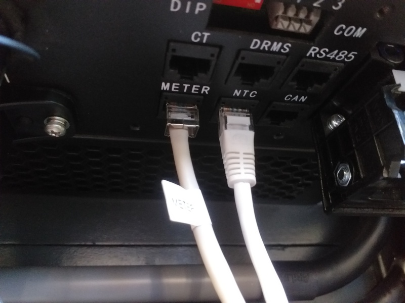

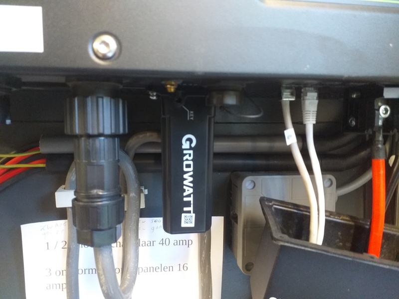

heb een growatt sph 3600 ik denk om te communiceren dat je er nog een ct meter en een shinelink aan zal moeten sluiten kan je op de mobiel en pc zien wat hij levertAfbeeldingslocatie: https://tweakers.net/i/KKIB6X6tVEUcuqDJ9LlllJh2jaE=/800x/filters:strip_icc():strip_exif()/f/image/ln7RgFurFrQhQo7V1Y8AzZn3.jpg?f=fotoalbum_large
