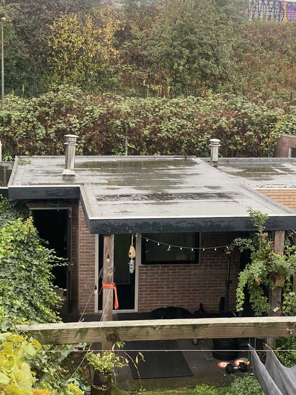

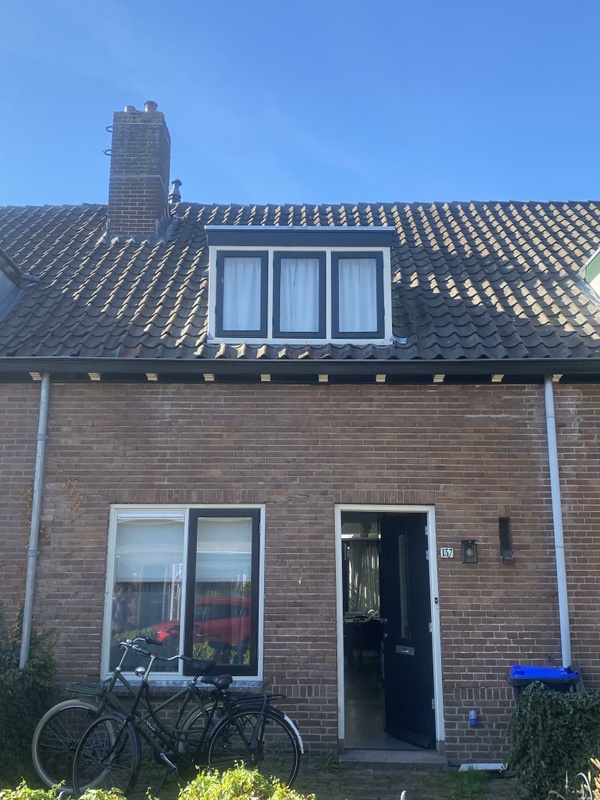

Ha allemaal, ik wil graag mijn daken volleggen met zonnepanelen. Volgens mijn berekeningen zou ik over een paar jaar met een warmtepomp (die al besteld), elektrisch koken en een elektrische auto uit moeten komen op zo'n 6000kwh. Dat wil ik graag zoveel mogelijk afdekken.
Als de salderingsregeling verdwijnt wil ik graag de mogelijkheid om thuisaccu's te plaatsen. Dus ik dacht dat Enphase dan wel een goede keus zijn voor de omvormers.
De achterzijde van het huis en de schuur ligt op het zuiden. Daar wil ik graag de zonnepanelen plaatsen. Ik heb ook ruimte aan de voorzijde, maar dat is ongunstig gelegen qua windrichting en ik heb een beschermd stadsgezicht en dan moet ik ook nog die hele vergunningmolen in. Mocht ik over 5 jaar toch meer willen opwekken kan ik dan alsnog bijplaatsen, ik hoop dat de vergunningprocedure dan een stuk makkelijker geworden is.
Mijn installateur raadde aan om 500wp panelen te plaatsen, dan denkt hij de meeste opbrengst over de linie te kunnen garanderen.
Ik heb 3 offertes opgevraagd en wil graag met deze partij verder, ze leken het goedkoopst en ik heb er een goed gevoel bij.
Er moet wel een 3-fase kabel van de schuur naar het huis gegraven worden, door de tuin.

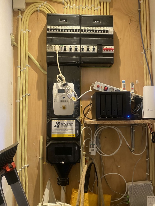

Huidige elektriciteitsaansluiting
Ik heb nu 1x35a. Mijn installateur raadt mij aan om up te graden naar 3x25a. Ik denk dat dat ook wel slim is gezien mijn toekomstplannen (warmtepomp, elektrisch koken, elektrische auto) ,wat jullie?
Hij raadt ook aan om het hele systeem op 3-fase te laten werken, zouden jullie dat ook doen?

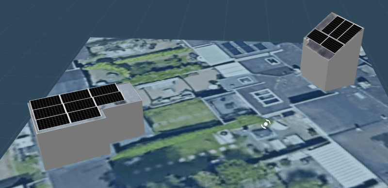

Zo even snel kijkende, totaal 14 panelen, maar op tekening zie ik er 8+5=13?
uitgaande van 14, zie je totaal op 7000Wp, netto prijs zou dan neerkomen op 9541/7000 = €1.36/Wp, volgens mij is dat een redelijke prijs in de huidige markt, zeker voor een Enphase systeem.

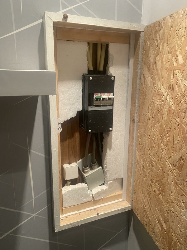

Wat doet dat piepschuim in dat verdelerkastje :? Piepschuim/EPS is zeer brandbaar... :X
Als het gaat om isoleren dan kun je beter iets niet brandbaar zoals steenwol o.i.d. gebruiken.
