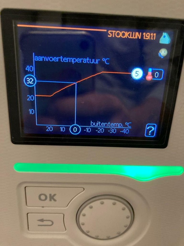

Ik probeer een beetje grip te krijgen over mijn Nibe F1155 warmtepomp. Ik heb al veel tips van dit forum kunnen halen.
Het is echter lastig om door de vele informatie datgene te halen wat voor jou interessant kan zijn (iets met bomen en bos :) )

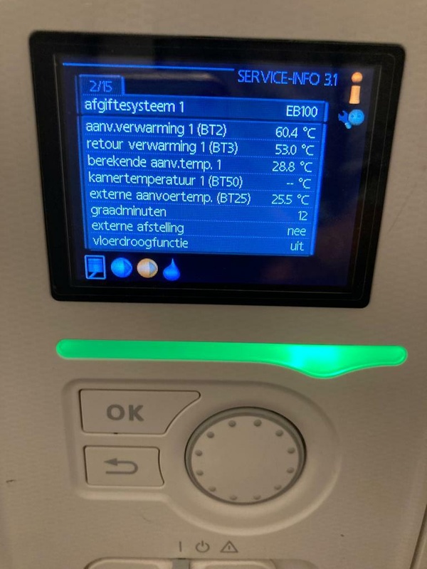

Ik had gisteravond want instelling veranderd en vanochtend toen ik beneden kwam zag het er allemaal best goed uit.
Echter wat er toen gebeurde kan ik niet verklaren, wellicht dat 1 van jullie dat kan.
Zonder een instelling aan te passen schoot mijn aanvoer temperatuur en retour temperatuur omhoog richting de 60gr.
Ik voelde me daar niet heel erg comfortabel bij en omdat ik niet wist wat te doen heb ik de WP uitgezet.
Na een minuut wachten weer aangezet. Het lijkt nu weer redelijk normaal te draaien.
Hebben jullie een verklaring waarom dit gebeurde?

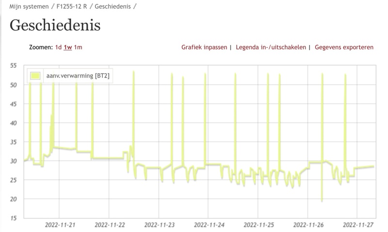

Ik heb een F1255-12 waar ook een warmwater boiler in zit. Bij mij loopt de temperatuur van de aanv. en retour temp. van de verwarming ook periodiek op.
Ik denk dat zelf dit normaal gedrag is wanneer gebeurt wanneer het warm water wordt opgewarmd en er een dus een hogere temperatuur dan het verwarmingswater bereikt moet worden.

Lijkt normaal gedrag. Als je je sww instelling hebt ingesteld op 'Leven in Luxe' zal hij ten allen tijde proberen de boiler op temperatuur te houden. Als de instelling voor het water dan 60 graden is, zal hij die temperatuur moeten leveren. Is de boiler weer warm, dan zet hij de 3weg klep weer om en gaat als dat nodig is het huis weer verwarmen en dat dan op een veel lagere temperatuur.
'Leven in luxe' is een duurdere maar meer comfortabele instelling en zorgt voor dit gedrag. Zuiniger is om te kijken wanneer er vooral gedoucht wordt. Als dat in de avond is, kun je er voor kiezen om hem alleen in de middag de boiler te laten verwarmen (op 60 graden als je echt veel water nodig hebt, of lager (bijv. 45 graden als je hem toch nooit helemaal 'leeg/koud' doucht. (Kijk ook even hoe je legionellaprogramma is ingesteld)).
