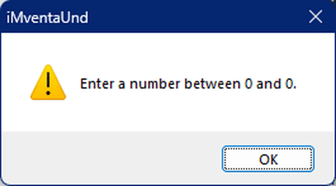

Heb de Ductzone software gedownload, maar deze werkt helaas niet.
Overal waar ik op klik krijg ik deze error:
Afbeeldingslocatie: https://tweakers.net/i/O_D3ia2_wNzI1JVcoGZZI_smmiE=/full-fit-in/4000x4000/filters:no_upscale():fill(white):strip_exif()/f/image/6XO9GFnX1JB7ifW1mVERS0dm.png?f=user_large
Dan maar eens kijken of ik de totale globaal weerstand zelf kan uitrekenen.
