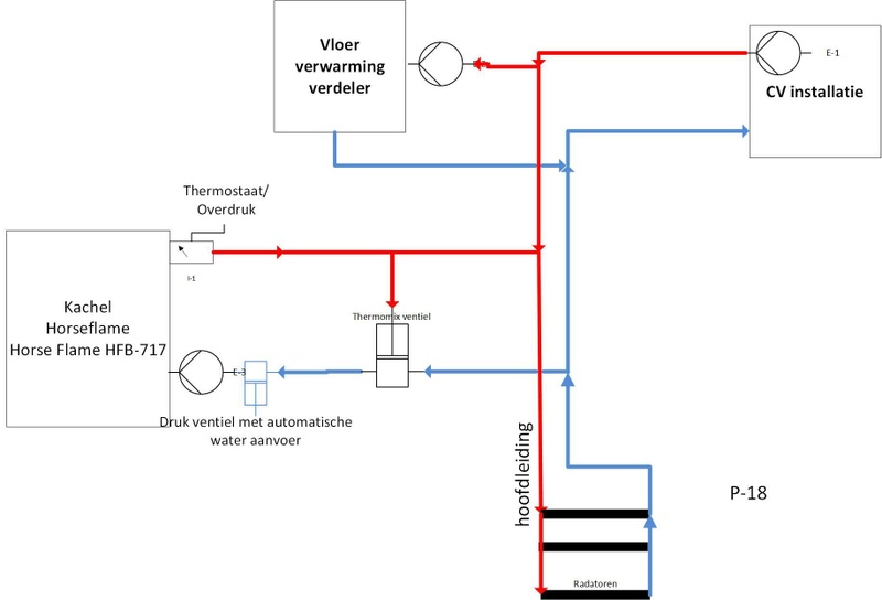

Ik heb al bijna ongeveer 10 jaar een Horsflame (Yarrman HFB 717 cv) oplossing draaien. Volgens het plaatje onderaan dit topic. Nooit geen problemen mee gehad. Alleen begon gisteren plotseling toen hij op temp was en de pomp aansloeg te piepen. Ooit een paar weken geleden ook ff gehad. Na ff onderzoek ga ik dat temp opliep en afgifte richting de radiatoren slecht was. Na nog wat meer testen kwam ik er achter dat als pomp van CV liep dit piepen begint. Schakel je de CV naar WW dan is probleem weg. Zet je hem weer terug en zit CV pomp dus weer in installatie probleem terug. Kortom om de pompen werken elkaar plotseling tegen.
Wat ik zeker weet (wat dit kan makkelijk visueel controleren:
• Ik heb geen open verdeler bij de CV zitten.
• Er zit geen (extra) terugslag klep bij CV.
Wat met redelijk zekerheid weet ( maar kan het moeilijk visueel controleren) Aansluiting zitten onder de vloer (in tijgerkruipruimte..) Kachel is koof weg gebouwd en moet naar voren geschoven worden etc etc:
• Kachel zit aangesloten zoals tekening op hoofdleiding (+/- 28mm)
• Keerklep is wel bij de pomp ingang geïnstalleerd (staat op de rekening).
Mijn vraag is nu waar treed dit zo plotseling op:
• Keerklep bij kachelpomp kapot?
• Is pomp bij kachel slechter geworden, zodat hij niet kracht genoeg meer is en een verkeerde flow
ontstaat ..
• Installatie is 9 jaar geleden niet juist geinstalleer er moet een open verdeler met extra pomp bij cv ketel
komen. Over dit hoor ik verschillende berichten of dit wel goed werkt.
• Pomp CV is slechter gaan werken en veroorzaak problemen.
Mogelijk dat andere op dit forum het al eens hebben meegemaakt en oplossing hebben.
Groeten,
Hendrik van Apeldoorn
