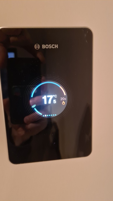

Even een schets van de situatie. Gestart met radiatoren boven en vloerverwarming beneden. Condensatieketel Bosch 7000iw 35kw met CT200 thermostaat. Boven een draadloze thermostaat, dus beide thermostaten kwamen aan op een bosch easycontrol adapter en ook nog 2 kleppen voor als er geen warmtevraag was boven of beneden deze dicht gingen.
Nu hebben we boven overal airco gehangen waarmee je kan verwarmen ook. Omdat men altijd aanraadt enkel vloerverwarming apart te gebruiken, heb ik beslist de radiatoren te verwijderen en enkel beneden vloerverwarming te gebruiken. De CT200 thermostaat heb ik losgekoppeld van de easycontrol adapter en rechtstreeks op de EMS poort van de condensatieketel aangesloten en zo opgestart.
Nu had ik direct door dat de rode indicator op de thermostaat niet meer 100% gaat. Wat daarvoor wel was. Ook als de indicator beweegt gaat hij ongeveer tot in de helft en dan na ongeveer 1 a 2 minuten gaat hij terug naar 0. Toch is het nog steeds niet op temperatuur, dus je zou denken dat deze zou moeten blijven geven. Nu ben ik de ketel int oog gaan houden, die begint te warmen tot ongeveer 60-70 graden, gaat dan uit en zakt dan weer helemaal tot 30 graden.
Deze zou 60 graden moeten geven tot dat men beneden warm is, want steeds dat omhoog en omlaag gaan met de temperatuur gaat het lang duren eer men vloer warm is. Zeker als de tijd dat hij afstaat langer is dan de tijd dat hij opwarmt. Voor de ombouwing werkte alles goed, heb enkel radiatoren verwijdert en de de CT200 op de EMS rechtstreeks aangesloten. Iemand weet hoe ik dit kan oplossen? Op de foto zie je dat er 24° wordt gevraagd, terwijl het 19° is, maar toch springt de ketel niet op.. (Staat op 24° omdat ik een elektrische verwarming heb opstaan, anders is het geen 19° binnen)

Kan meerdere oorzaken hebben of combinatie van oorzaken.
Ketel is nu waarschijnlijk veeeel te groot voor het afgifte systeem. Oplossing: meer radiatoren plaatsen en of openen.
Geen bypass meer in je systeem. Bypass plaatsen, zo ver mogelijk van ketel af.
Vermogen te hoog, maximaal vermogen verlagen tot het minimum. Of kleinere ketel installeren.
Te weinig vermogen in je vloerverwarming, kom je al gauw op slopers hoogte wil je daar iets mee.
Hoe is de vloerverwarming opgebouwd? leiding diameter, aantal groepen etc.

Hoe is de vloerverwarming opgebouwd? Toevoer leiding diameter, aantal groepen etc.
Ik heb geen radiatoren meer.. Enkel vloerverwarming beneden.
Toevoer van ketel naar verdeler is 22mm, en van daaruit 16mm over de groepen. Heb momenteel 5 groepen actief. Komen in de toekomst nog 2 bij.

Begin met instellen op ketel: max temperatuur op een graad of 40-45, maximale vermogen helemaal omlaag, nadraaitijd pomp op 0 nul als je geen bypass hebt. Pomp toerental zal even proberen zijn.
Ketel pendelt nu waarschijnlijk behoorlijk omdat vermogen niet kwijt kan.
Sowieso een bypass installeren mocht je deze niet hebben, mooiste is in de buurt van de verdeler.

Met een bypass bedoel je zo'n regelkraan waarmee te warme temperatuur wordt weggeleid?
Want dat staat er al op. Die staat helemaal open, op 43°. Afbeeldingslocatie: https://tweakers.net/i/XbQPMnZ0fwsb3zEynl7XQLeUFx8=/800x/filters:strip_icc():strip_exif()/f/image/IyUQrxjJ1UOt5N7mCQLiQUnb.jpg?f=fotoalbum_large
Ga eens proberen de temperatuur te verlagen en eens kijken of ik iets kan vinden om het vermogen te beperken.

Nee dit is een open verdeler, waar een mengverdeler van gemaakt is. Voor je mengkraan nog een bypass plaatsen.

Bedoel je zoiets? https://www.vloerverwarmi...ypass-bypass-ventiel-22mm
  • chuckie0071
  • Laatst online: 18-12-2022
Ik heb de cv ketel naar 10kW gebracht, zo duurt het langer voordat hij aan zen 50°C is.
Ik vind het enkel raar dat de ketel toen er radiatoren en vloerverwarming ophing wel constant bleef verwarmen. Nu gaat hij naar die 50° graden en springt af, zakt terug naar 25° graden en dan duurt het nog even voor hij terug opspringt.
Als je enkel radiatoren hebt, blijft hij toch ook verwarmen totdat de thermostaat zegt dat het warm genoeg is. Waarom lukt dat met vloerverwarming niet..
