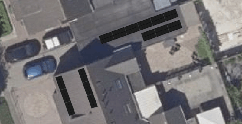

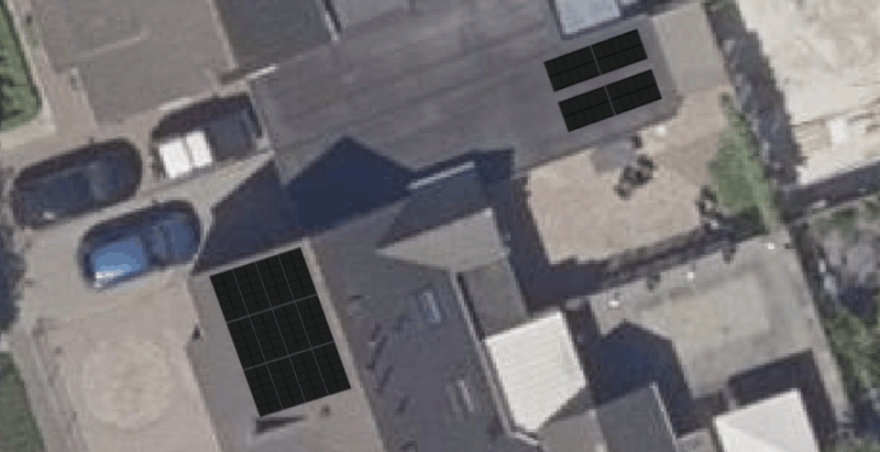

Afbeeldingslocatie: https://tweakers.net/i/b78hPyZSJaci471mOosqUooZagc=/800x/filters:strip_exif()/f/image/HSTiwWwTOM2wQ4dx0X2Pc7Im.png?f=fotoalbum_large

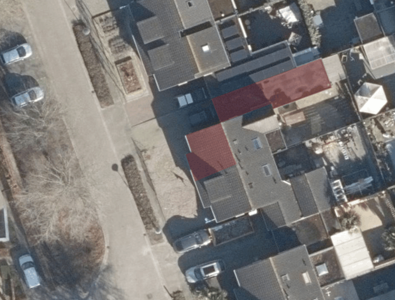

Mijn daken zijn de rode vlakken.
Rechtsboven het platte dak.

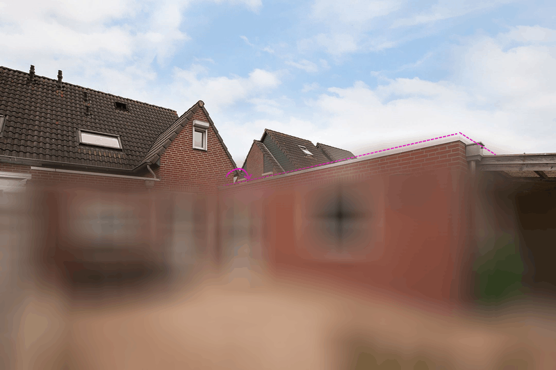

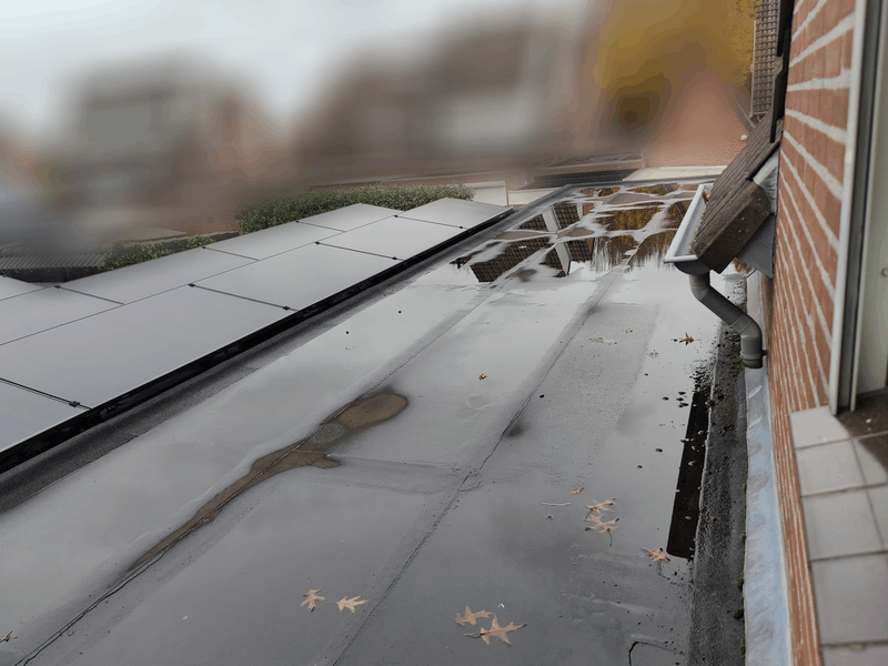

Afbeeldingslocatie: https://tweakers.net/i/Cyllv7tb_ZgwjDdgv7CdS5pBgKU=/full-fit-in/4920x3264/filters:max_bytes(3145728):no_upscale():strip_icc():fill(white):strip_exif()/f/image/FtYRNnZEOIfMiphUBEBOHsu9.jpg?f=user_large
Afbeeldingslocatie: https://tweakers.net/i/NcHsv6GhOK-p_GZ6Xj2KIjCKRXM=/800x/filters:strip_exif()/f/image/7Kh8bFsT9lXcE3vQXyHvVmP6.png?f=fotoalbum_large
Afbeeldingslocatie: https://tweakers.net/i/1W3QIRN6J95_MahaMHcJ7sWu_Iw=/800x/filters:strip_exif()/f/image/sXEiDaQSYbaKY9K4YE0IgRlK.png?f=fotoalbum_large
Afbeeldingslocatie: https://tweakers.net/i/JBlw9D3ex9ZbTE0jSwJE85_tnqk=/800x/filters:strip_exif()/f/image/yCvRwmk2eetYBmKyOgnJGVs7.png?f=fotoalbum_large
Afbeeldingslocatie: https://tweakers.net/i/isUZOJniah_KxpSgLUftEk5BzBg=/800x/filters:strip_exif()/f/image/oTMXqX7cnCohNwIpuwTOaTBE.png?f=fotoalbum_large
Afbeeldingslocatie: https://tweakers.net/i/ME4VAeKurgReJsWhLTKrQ9sc7Bs=/full-fit-in/4000x4000/filters:no_upscale():fill(white):strip_exif()/f/image/GuSBa6EPuAYQ94UlMcGgBXvO.png?f=user_large

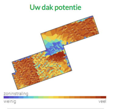

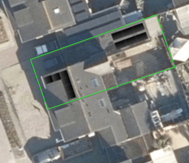

Volgens ZonneAtlas
Beschikbare (dak)ruimte
Platdak circa 2.5 x 11m
Schuindak circa 5.5 x 5m (BxH)
Schaduw
Op platdak valt er vooral vooraan schaduw van 't huis gedurende een vrij groot deel van de dag.
Schuindak heeft wat schaduw van bomen in de straat, wel pas laat op de dag.

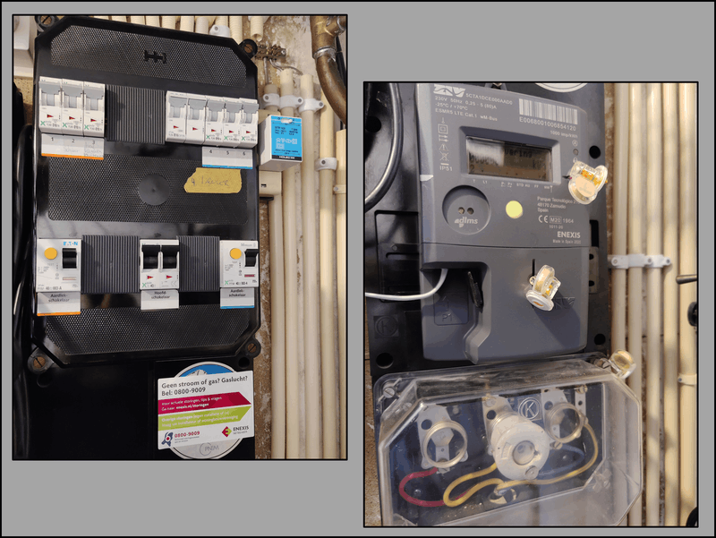

Huidige elektriciteitsaansluiting
Niet zeker over, lijkt me een 1-fase?

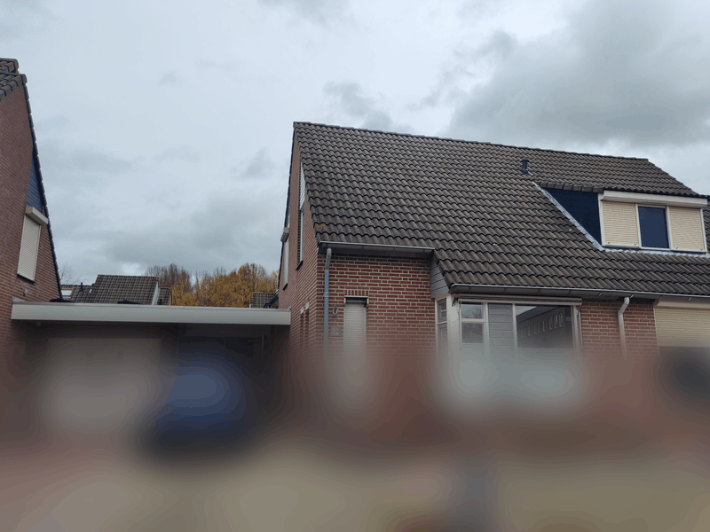

Bij Sunneroo aangegeven toch zeker rekening te willen houden met evt. dakkapel, dus dak aan voorzijde van huis is grotendeels leeg gehouden.

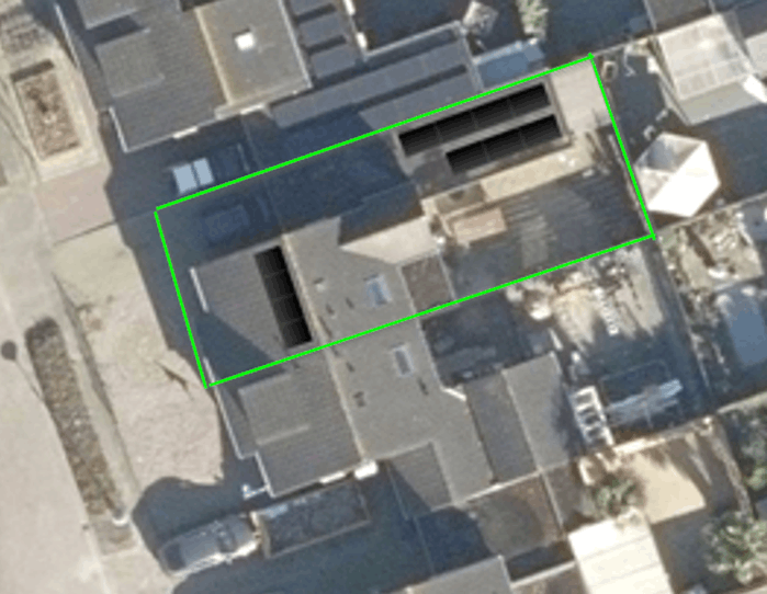

Offerte 1:
In kort: 11 Denim panelen verdeeld over twee strings, aangesloten op dual-string omvormer.
Afbeeldingslocatie: https://tweakers.net/i/sZwY638F4wRXCtF7YtfBdnxGXSE=/full-fit-in/4000x4000/filters:no_upscale():fill(white):strip_exif()/f/image/19vxHgrrpCLWrd07Iq2lAa92.png?f=user_large
Jaarlijkse opbrengstverwachting 3.985 kWh
Investering exclusief btw en forfait € 5.421,-
Investering per geïnstalleerde Wattpiek € 1,20
Terugverdientijd 3,6 jaar
11x Denim 410 Wattpiek Glas-Glas Bifacial Mono Full Black Half Cut Cells (totaal 4.510 Wattpiek)
35 jaar productgarantie en lineaire vermogensgarantie tot 81% (fabrieksgarantie)
1x Growatt MIN 3600TL-XE (2 seperate strings op omvormer aansluiten)
Montage, montagematerialen, etc.
Offerte 2:
In kort: Gelijkwaardig aan offerte #1, maar dan met optimizers/MicroOmvormers.
Jaarlijkse opbrengstverwachting 4.305 kWh
Investering exclusief btw en forfait € 6.333,-
Investering per geïnstalleerde Wattpiek € 1,40
Terugverdientijd 3,9 jaar
1 x SolarEdge SE3500H - 1-fase - HD-Wave inclusief power optimizers
Inclusief Wifi/LAN aansluiting waarmee u uw opbrengst kunt monitoren. 12 jaar
fabrieksgarantie op de omvormer en 25 jaar fabrieksgarantie op de power optimizers
11 x Power optimizer S440
Optimalisatie, veiligheid en monitoring op paneelniveau | 25 jaar fabrieksgarantie
Offerte 3:
In kort: Gelijkwaardig aan offerte #2, maar dan met twee panelen extra aan de voorzijde en 1 minder aan de achterzijde, gezien deze iets minder presteert. Gemiddeld rendement dus iets omhoog, en ook tijdstip van opwekken iets verder achterin de dag getrokken.
Daardoor ook iets zwaardere omvormer.
Afbeeldingslocatie: https://tweakers.net/i/OGbvXcbgPMzoFxmHTLIG2GkkvYg=/full-fit-in/4000x4000/filters:no_upscale():fill(white):strip_exif()/f/image/HajmH2Vj1XbToQzvOfL9NvCO.png?f=user_large
Jaarlijkse opbrengstverwachting 4.605 kWh
Investering exclusief btw en forfait € 6.756,-
Investering per geïnstalleerde Wattpiek € 1,37
12x Denim 410 Wattpiek Glas-Glas Bifacial Mono Full Black Half Cut Cells (totaal 4.920 Wattpiek)
1 x SolarEdge SE4000H - HD-Wave inclusief power optimizers
12 x Power optimizer S440

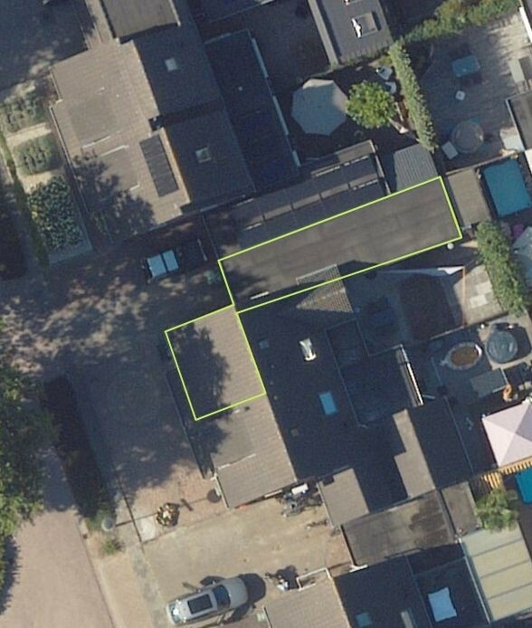

Is dakkapel vergeten, of aan de toch al vol met obstakels ONO kant plaatsen geen optie?
Met dit plan kost het je gewoon heel veel geld aan energie... Jaar op jaar op jaar. En dan wil je vast nog een airco erbij omdat de dakkapel op OZO WZWin de zomer die leefruimte ondragelijk warm maakt.
De SolarEdge offertes hebben te weinig panelen per zijde. Dat gaat opbrengst beperking geven. Uitleg tuinhuisje in SolarEdge topic start. Dus blijft er maar 1 optie over.

Het idee voor de dakkapel laten varen is niet echt gewenst, dit is toch wel een wens. Deze zou inderdaad echt aan de voorzijde (WZW-kant) moeten komen i.v.m. de indeling van de bovenverdieping.
Ik begrijp niet helemaal wat je bedoelt met de OZO opmerking en met het feit dat er maar 1 optie overblijft, kun je dit nog 's toelichten?
Super bedankt!
  • Ronald
  • Laatst online: 21:56
De 2e ONO had WNW moeten zijn. Zal zo editen.
Dakkapel op WZW geeft een shitload extra Solar gain later op de dag ten opzichte van nu. Dus die ruimte gaat gewoon heet zijn in de zomer.
Wat betreft 1 optie: je hebt geen micro omvormer offerte. Het is gewoon solaredge. Solaredge moet je voldoende panelen per richting. Anders probleem met opbrengst.
