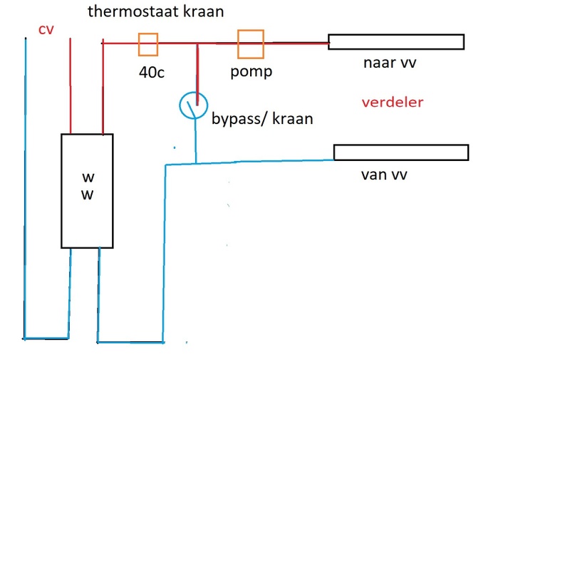

Al een geruime tijd zit ik met een instelling in mijn vloerverwarming waarvan ik niet weet wat de beste instelling is, zeker nu de huidige gasprijzen zo hoog zijn.
De monteurs hebben enige tijd geleden geleden in deze bypass een kogelkraan gezet omdat de oude bypass een stuk ijzer was en dat wilde ik uit mijn systeem hebben.
Ik kan dus zelf eenvoudig een instelling maken
Maar wat is beter ???? Zorgen dat er ca 35 graden de vv in gaat ? maar als de cv uitslaat is het binnen 1 minuut weer op ca 20 graden (heb 2 kleine radiatoren in de huiskamer voor bijverwarming)
Kan ook de bypass zo ver open zetten dat het water 22 graden de vv in gaat zodat de schommelingen veel minder zijn ?
Of maakt dit niet uit en gaat er evenveel energie de vv in ??
(cv al terug gezet van 35 kw naar 5 kw en van 65 graden naar 50 graden)
(ben ook al bezig met een warmte pomp maar dat terzijde)
Afbeeldingslocatie: https://tweakers.net/i/3ReXiafvH4Fj8SWrxt0R6BizCo0=/800x/filters:strip_icc():strip_exif()/f/image/jnAcVbSdui0NusaLnlVI5Lfq.jpg?f=fotoalbum_large

Volgens je schema gaat al het water dat door de vvw gaat eerst door de radiatoren?
  • frans3
  • Laatst online: 07-12-2025
Ww is de warmtewisselaar. Die staat parallel aan de radiatoren.

frans3 schreef op dinsdag 22 november 2022 @ 17:40:
hallo
Ik zou de bypass dicht zetten.
CV ketel qua aanvoertemperatuur zo instellen dat er maximaal 35 graden je vloer in gaat.
Eventueel een pompschakeling op de aanvoer intrede warmtewisselaar, zodra er warmte is gaat de circulatiepomp pas aan, zodra er geen warmtevraag is gaat de pomp uit.

Hoi. Zo heb ik het nu ook incl pomp schakelaar :-) Maar lees ook wel dat het rendement van de warmtewisselaar dan slechter is onder de 50 graden.
En de radiatoren doen het natuurlijk op een stuk minder. Vandaar mijn keus 45 graden was met een klein beetje bypass en dus 35 graden de vv in
Ps ik dacht dat de cv op 5 kw stond. Maar bleek eigenlijk 12kw te zijn. Ventilator cv 2000 is ca 12kw
