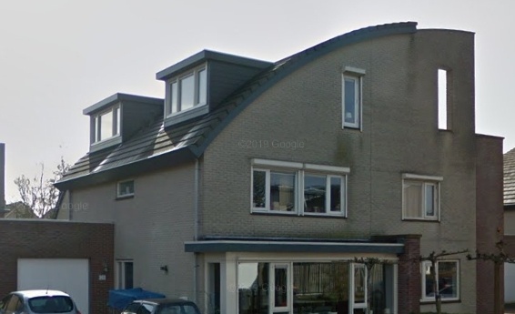

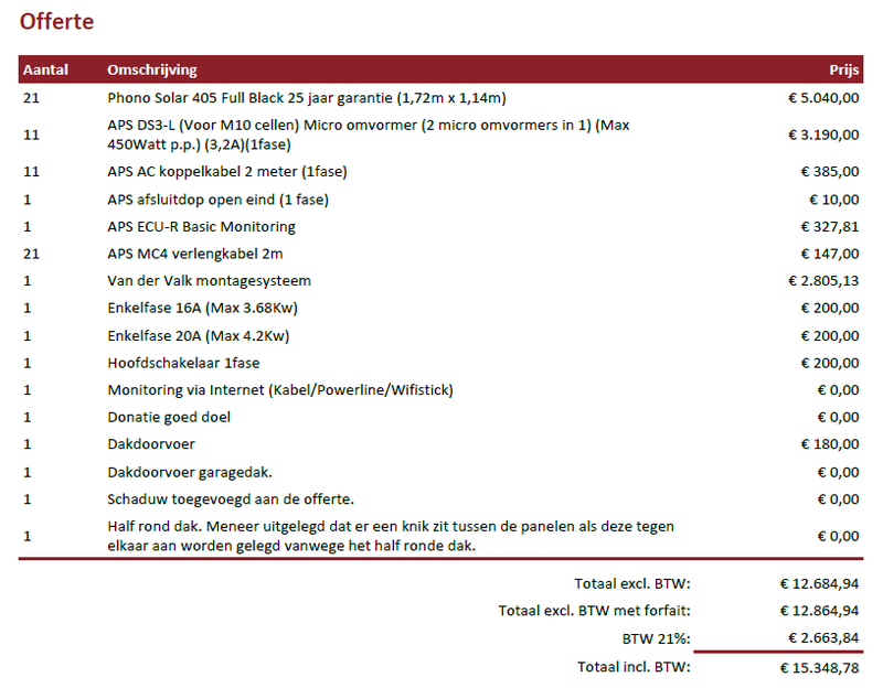

Ook ik heb een offerte die ik graag door jullie kritisch laat bekijken. _/-\o_
Helaas is de ligging van het dak slecht op NNO
Omdat het dak een ronding heeft, pakken de bovenste panelen echter nog best veel zon.
Kan beter maar niets doen is met de huidige energie prijzen ook geen optie.
Foto's
Afbeeldingslocatie: https://tweakers.net/i/UNcZv0KjymxEOXb_0IuZ1uz_rZI=/full-fit-in/4920x3264/filters:max_bytes(3145728):no_upscale():strip_icc():fill(white):strip_exif()/f/image/oXLeTnPPvq2i5kzsM1eR70sW.jpg?f=user_large
Afbeeldingslocatie: https://tweakers.net/i/mnxTZXWCPGSdnto3Q_gzE0647N0=/full-fit-in/4920x3264/filters:max_bytes(3145728):no_upscale():strip_icc():fill(white):strip_exif()/f/image/C4uKwSb20tVK8viaApSd8fro.jpg?f=user_large
Beschikbare (dak)ruimte
Gaat om een half rond dak (2 onder 1 kap). Laatste stukje dak is van de buren.
Deel garage.
Schaduw
Garage is deel van de dag in schaduw.
Dak is Noord Noord Oost. Niet ideaal. Daarom ook veel panelen.
Jaarverbruik
7600 (proberen we met kwart omlaag te brengen naar 5700)
Totaalvermogen van 8.505 Wattpiek. voor 21 panelen.
Leverancier geeft aan met mijn situatie 5.916 kWh te halen.
Huidige elektriciteitsaansluiting
1 Fase
Budget en doel
Budget is niet heel strak. Wel zo goedkoop en goed mogelijk uiteraard.
Doel is energiekosten omlaag. Mede door aquaria en 2 gamecomputers best veel verbruik.
Wie gaat het project uitvoeren
Installateur die ook bij de buren heeft/gaat leggen.
Bijhouden van data
Zigbee. Paar overzichtjes in HomeAssistant is voldoende.
Reeds verkregen offertes
1x. Omdat de buren tevreden zijn en ook al veel vergeleken hebben.
Ook het halfronde dak schrikt een aantal installateurs af.

Over de prijs kan ik niet veel zeggen, maar kan je de panelen niet zo hoog mogelijk leggen, zodat ze horizontaler liggen?
  • Uszka
  • Registratie: Maart 2018
  • Laatst online: 12:46
^Dat dus^ Hoe platter hoe beter bij panelen op noord. Dan raak je alle 21 (23 kunnen er dan op) panelen boven de dakkapellen kwijt en kunnen ze van de garage af want die zien meer dan de helft van het jaar geen zon door de schaduw van het huis.
  • Baptizt
  • Laatst online: 14-08 21:21
Bedankt voor de input.
De panelen kunnen niet hoger helaas.
Het dak van de buren begint daar :)
Ik ga nog even kritisch kijken naar het aantal op de garage.
