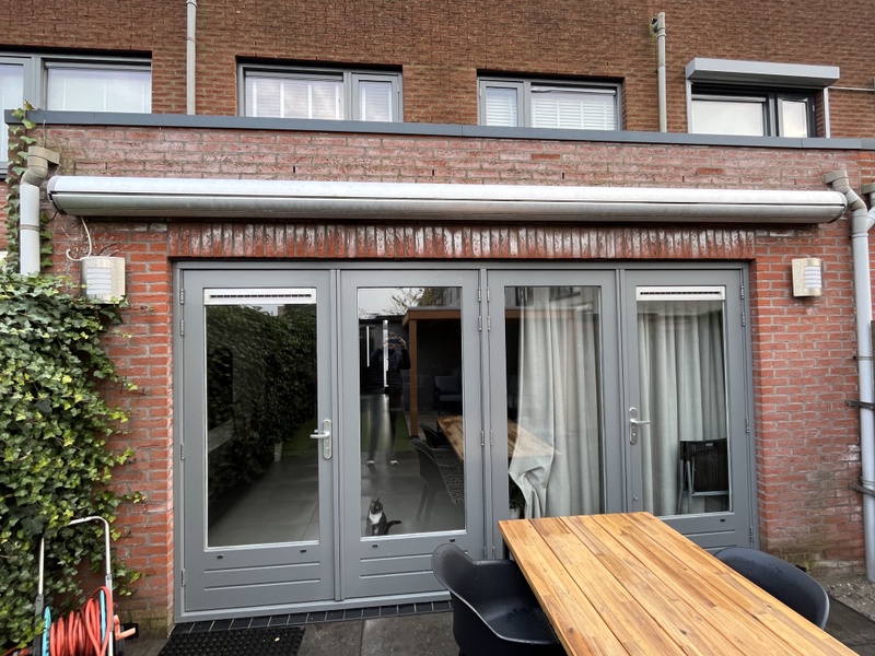

Een beetje een vreemd verhaal dit. Ik heb een woning met een uitbouw. Deze is geplaatst door de eigenaar, twee eigenaren geleden. Ik kan alleen niks vinden over de uitbouw, ook niet bij de gemeente. Via internet kom ik een algemene publicatie tegen van de verlening een bouwvergunning voor dit adres uit 2007. Dit moet haast wel de uitbouw zijn. Gemeente gebeld maar die kunnen het dossier van deze vergunning “niet meer vinden”.
Probleem is nu dus dat ik niet weet hoe deze uitbouw gebouwd is, anders dan dat hij blijkbaar wel getoetst is aan het bouwbesluit uit die tijd. De vraag is dan ook: waar kan ik in dat kader kwa bijvoorbeeld isolatie van uit gaan? Muur, dak en vloer?
Het huis heeft overal hr++ glas, behalve dus in de openslaande deuren van de uitbouw. Vandaar dat ik een beetje ben gaan twijfelen over de bouwkundige aspecten van de uitbouw.

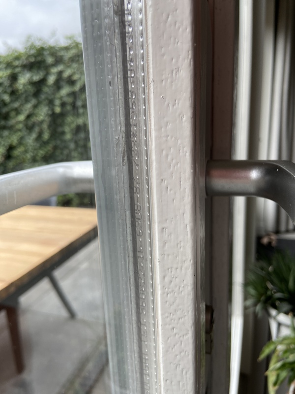

Maar kijk eens goed in de glazen want daar moet echt wel info in staan. Pak er eventueel een lampje bij want het is niet altijd makkelijk te zien.
  • FrankoNL
  • Laatst online: 16-08 15:41
_Arthur schreef op dinsdag 22 november 2022 @ 13:03:
Als de eigenaar het zelf heeft gezet, zijn (waren) er geen eisen.
Maar ter info: ik heb een uitbouw uit 2003 en daar zit al HR++ glas in.
Afbeeldingslocatie: https://tweakers.net/i/0fKN3-6i66ZfIdBWg6ZFi9uDicI=/x800/filters:strip_icc():strip_exif()/f/image/ImtwoBR9nMraIyZDuqjq1GZ3.jpg?f=fotoalbum_large
Gevonden, lijkt normaal dubbel glas te zijn. Uit 04-2006.

30cm muur is hetzelfde als een jaren '90 woning. Als daar dan een spouw van bv 11 is met 4 vrij dan is er ca 7cm isolatie. Isolatiewaardes schelen onderling niet wezenlijk in die tijd dus ga voorzichtig uit van R=2.5. Dat kan ook hard zijn als het bv EPS is. Steenwol veert ook wel terug.
Vloerisolatie, waarschijnlijk paar cm EPS onder gekwakt.
Dakisolatie, te bepalen.
Helder, dat zou al een heel stuk schelen. Ik kan er dus wel vanuit gaan dat er in ieder geval iets van isolatie is aangebracht? We willen komend jaar sowieso iemand naar de dakbedekking laten kijken, dus misschien kan die direct wat zinnigs erover zeggen.

Er lijkt toch meer aan de hand. Ik heb vandaag een van de spotjes vervangen (ze hebben er later een koof onder gemaakt en blijkbaar de gipsplaten opengemaakt voor de elektra) en er komt echt een forse koude lucht door naar buiten. Dit lijkt me niet de bedoeling?
  • MeTooPV
  • Laatst online: 12-08 22:48
De eventuele bouwfouten staan op geen enkele tekening. Details die goed op tekening staan worden vaak ook wel correct uitgevoerd. Wat niet op tekening staat en improvisatie vereist gaat wel eens mis.
  • FrankoNL
MeTooPV schreef op vrijdag 25 november 2022 @ 00:31:
Dat snap ik. Ik zie door het gat van het spotje geen isolatie dus ik ga er vanuit dat deze op de houten planken zijn aangebracht. Dat betekent dus dat de constructie ergens zo lek als een mandje is als er zoveel koude lucht op het plafond komt te staan. Het is echt een briesje.

1. Alle beglazing was dubbel glas terwijl in de rest van de woning HR glas aanwezig was.
2. Temperatuur van het dak van de uitbouw lag in de winter soms wel 10 graden (!!) lager dan de daadwerkelijke binnen temperatuur. Kortom, een enorme kou val naar binnen.
3. Bij ons was het dak van de uitbouw minimaal geïsoleerd en was er tussen de dakbalken geen enkele spraken van isolatie. Kortom, de koude wind waaide letterlijk ons dak in.
4. Dit zorgde bij ons ook voor tocht, hoewel we dit na onze werkzaamheden nog steeds hebben (wel in mindere maten).
De acties die wij hebben uitgevoerd om de situatie in kaart te brengen
1. Meet met een IR-thermometer de temperatuur van je plafond uitbouw en plafond woning. Pak meerdere plekken van de uitbouw en werk naar de buitenzijdes toe.
2. Doe de vlammentest om je ramen te controleren. Grote kans dat dit nu dubbelglas is .

  • FrankoNL
_Arthur schreef op dinsdag 29 november 2022 @ 19:08:
Laat ik een constructieve bijdrage leveren; plaats eens foto's van de betreffende uitbouw, dus in zijn geheel hoe het er aan de buitenzijde en binnenzijde uitziet. Want er zijn altijd mogelijkheden om zaken te verbeteren.
Afbeeldingslocatie: https://tweakers.net/i/QRJmvJumECgO_i-vYw40_VxoFok=/800x/filters:strip_icc():strip_exif()/f/image/Y1LiZGqfNpGEfjQhf38DSKgw.jpg?f=fotoalbum_large
Afbeeldingslocatie: https://tweakers.net/i/ryX_H50WS4CKC3swkTDpw3_0IGU=/800x/filters:strip_icc():strip_exif()/f/image/uSOKucxO72IdSSGziqGii1KA.jpg?f=fotoalbum_large
  • Wuursj
  • Laatst online: 16-08 10:12
Wuursj
want worst is al bezet
Aan de uitgangen van HWA afvoer te zien, kan je isolatie iig nog wat dikker zonder aan boeiboorden of metselwerk te komen. Leeftijd van de bitumen is al aardig onderweg. Dus als je de bitumen gaat vervangen, ook wat isolatie toevoegen en het gaat al aardig de goede kant op.
Of glas vervangen rendabel is, is een redelijk eenvoudig sommetje.
  • FrankoNL
Wuursj schreef op dinsdag 29 november 2022 @ 20:45:
En dan in de tussentijd van binnen isoleren of het zo laten? Het plafond zal toch open moeten vrees ik om de luchtlekken te dichten, want nu komt er veel koude lucht binnen.
En dan een andere vraag, wat voor bedrijf moet ik hiervoor zoeken? Een aannemer, onderhoudsbedrijf, specifiek isolatiebedrijf?

  • Toke_gt
  • Registratie: Juni 2021
  • Laatst online: 23:20
Volgens mij is er met je huis niet zoveel mis, maar heb jij nog wat last van stress door zo’n grote snelle aankoop. Ik herinner me een topic over lekkages waar je in het begin mee te maken had, mogelijk heeft dat je onzeker gemaakt.
Als ik de uitbouw zie, kan ik me niet voorstellen dat dat een niet-geïsoleerde uitbouw is. Bij mij ziet het er net zo uit, gebouwd door de aannemer in 2006. Wat jij schrijft over tocht/briesje is als de spotjes eruit zijn. Doe die spotjes terug en wacht eerst eens af hoe het zich in de winter ontwikkelt, voordat je hele plafonds sloopt. Zou de uitbouw niet geisoleerd zijn, dan zou het meer dan 1 graad verschil,geven.
Dus relax, haal diep adem en geniet van je mooie huis.
