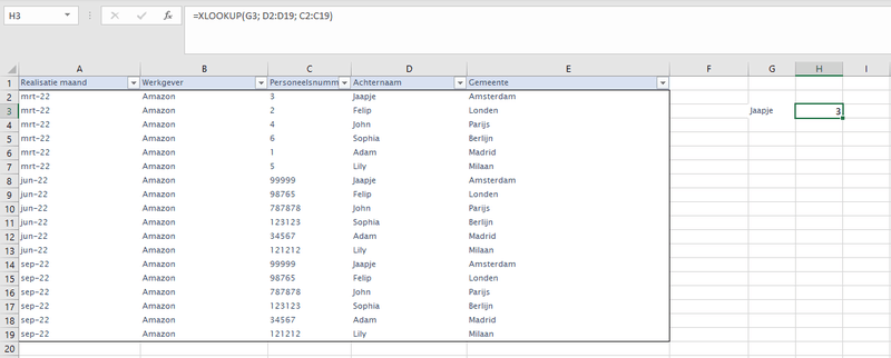

@GRDavies75 Heel erg bedankt voor je reply.
Ik heb XLOOKUP geprobeerd, maar het doet niet helemaal wat ik wil.
Zoals je kunt zien krijg ik 3 als uitkomst als ik Jaapje intyp, maar ik wil juist dat de '3' waarde in het excel bestand veranderd naar '99999'. En dit het liefst voor iedereen. Is dit ook met XLOOKUP te doen?

anasje10 schreef op dinsdag 22 november 2022 @ 10:40:
Deze medewerkers hebben in juni en september wel het correcte nummer, maar in maart niet (klinkt heel onduidelijk, lees aub verder). Het is nu de bedoeling dat ik de nummers van die twee maanden overzet naar maart.
Mijn vraag is of het dus mogelijk is om voor alle medewerkers zoals Adam hierboven het personeelsnummer van maart om te zetten naar dezelfde als die van juni en september...
Die twee zinnen zijn met elkaar in strijd. In de eerste zin schrijf je dat nummers 'van die twee maanden' (juni en september) moet gewijzigd worden in die van maart, en in de tweede zin schrijf je dat de nummers van maart moeten worden omgezet naar die van juni en september. Wat is het nu ?

XLookup en aanverwante functies geven vaak het eerste resultaat wat matcht (en dat is 3), daarom werk ik met een aparte lijst (die wel correct is). Je kan wel met Index en match gaan werken, zodat je meerdere criteria op die manier kan gebruiken, maar volgens mij ligt dat net iets boven je Excel vaardigheden, als ik dat goed inschat. Een ander probleem is dat je wil dat waardes op basis van formules wenst te produceren, dan moet je goed weten hoe de formules precies werken en de waardes zelf kan reproduceren (als je moet debuggen).
Tuurlijk is het wel eerst handwerk, vooral het opstellen van de correcte lijst van werknemernaam en personeelsnummer, maar ik zou adviseren om gewoon de 3 stappen te volgen die ik heb aangedragen.
Mijn inziens veel minder foutgevoelig, daarnaast is het een hulpkolom, dus je oorspronkelijke data is nog steeds intact. Pas als je vindt dat de hulpkolom precies doet qua verwachting, dan pas zet je de gecorrigeerde data in je dataset.

anasje10 schreef op dinsdag 22 november 2022 @ 13:27:
Xlookup gebruikt de eerste waarde die hij tegenkomt.
Je tabel opnieuw sorteren met de kolom 1 van nieuw naar oud zou al moeten helpen
En dan hoop ik voor jouw dat er geen 2 adams in madrid werken...........

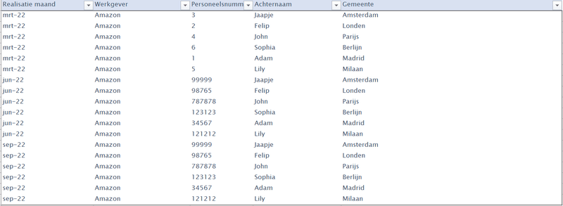

@GRDavies75 Bedankt voor je 3 stappen hulpmiddel. Wel was ik benieuwd naar 1 ding. Is het eigenlijk niet makkelijker om te filteren op bijvoorbeeld Adam en het verkeerde personeelnummer (1) te wijzigen naar het juiste personeelnummer (99999).
Op deze manier dus:
Van
Afbeeldingslocatie: https://tweakers.net/i/WFX7I2AttR9ECzZ3nkA7St3l7A8=/800x/filters:strip_exif()/f/image/BO9ZNEC3xhcwf5WrWSzhU5Qk.png?f=fotoalbum_large
Naar
Afbeeldingslocatie: https://tweakers.net/i/JTxFDNMQDgCOYADkzEOOKeziGPw=/800x/filters:strip_exif()/f/image/3gnYPBPaOxOyWqiqarUCfAHa.png?f=fotoalbum_large

anasje10 schreef op donderdag 24 november 2022 @ 11:30:
Op deze manier dus:
Van
Naar
Dat is ook aangedragen ergens in de oplossingen, door @Lustucru, maar dat gaat bijvoorbeeld met een lijstje van 6 medewerkers, maar ben je bereid om dat ook voor laten we zeggen 20 medewerkers of 100+ te doen? Daarnaast doe je dat door middel van handmatige invoer, met de nodige foutmarges van dien.
Volgens mij kan het al heel snel uit - al bij hele lage aantallen medewerkers - om een iets structurelere aanpak te volgen.

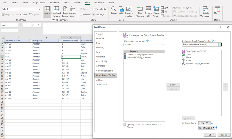

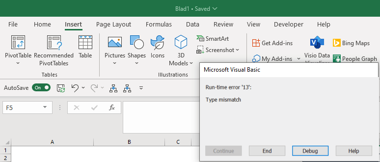

@dix-neuf Dankjewel voor je stappenplan. Ik loop alleen vast bij het maken van de knop.
Alles is mij tot nu toe gelukt en ik heb uiteindelijk op "ok" geklikt. Alleen gebeurt hierna niks en krijg ik ook geen knop te zien. Of moet ik ergens naartoe in Excel om deze knop te vinden? Het bestand heb ik trouwens Blad1 genoemd zoals je mij had aanbevolen.
Afbeeldingslocatie: https://tweakers.net/i/qvEe1V9i9RHBBAfdqcZ9-Tt3tNM=/800x/filters:strip_exif()/f/image/5Ml0ZZ2qvq91447VYAPng98W.png?f=fotoalbum_large

Hoe duidelijk ik op dit forum ook probeer te zijn, het gaat toch nog vaak mis, ook nu weer.
Zo te zien heb je de macro 2 x geplaatst, zowel in de vba-editor behorend bij het blad, als in een module. Alleen die in de module mag blijven staan! Doe daarom het volgende:
Rechtsklik op de tab "Blad1" en kies in het verschijnende menu: "Programmacode weergeven".
Zie je daar aan de rechterkant mijn macro staan, verwijder die dan volledig.
Kijk in de linkerkolom, staat er een plusteken vóór "Modules", klik dan eerst op het plusteken, daaronder zie je dan staan: Module 1. Dubbelklik op "Module 1" en kijk of aan de rechterkant mijn macro staat. Ik denk dat die daar wel staat, maar staat hij er niet, plaats hem er dan. Klik dan op het kruisje rechtsboven, je bent dan terug in het werkblad."
Ga terug naar de plaats waarvan je hierboven een afbeelding hebt geplaatst.
Klik in de meest rechtse kolom op "Module 1.Wijzig_nummers" (als dat er nog staat, als dat er niet staat, ga dan naar het volgende punt hieronder) en klik links daarvan in het midden op Remove.
Als in de kolom links van Add/Remove nog staat: "Blad1.xlsmWijzig nummers", klik daar dan op met de rechtermuisknop en kies "Verwijderen". Er behoort daar alleen te staan: Wijzig_nummers . Klik daar 1 x op om die macro te selecteren en klik dan rechts naast die kolom in het midden op Add. Klik daarna onderaan in hett venster op Ok. Je komt dan terug in het werkblad.
In de "Werkbalk snelle toegang" had je al 4 items staan, daar moet nu een vijfde ("Wijzig namen") zijn bijgekomen( die naam wordt zichtbaar als je die knop aanwijst).
Klik 1 x op die knop, bekijk het resultaat, en laat a.u.b. hier je ervaringen weten.

@dix-neuf Je uitleg is heel erg duidelijk hoor. Kan wellicht ook gewoon aan mij liggen.
Ik heb alle stappen gevolgd, maar ik krijg in de "Werkbalk snelle toegang" nu 2x keer Module1 Wijzig_nummers te zien. Ik heb alles verwijderd wat niet nodig was en alleen module 1 met jouw code toegevoegd.
En als ik op de knop klik krijg ik het volgende te zien:
Afbeeldingslocatie: https://tweakers.net/i/BTiZa97cvwUEpQC9o4LPNBoppNU=/full-fit-in/4000x4000/filters:no_upscale():fill(white):strip_exif()/f/image/Cby8iwt45luih3NaH5Wfk2Yc.png?f=user_large
En kan het zo zijn dat je Wijzig_nummers bedoeld ipv Wijzig namen?

anasje10 schreef op donderdag 24 november 2022 @ 14:35:
Dat wil zeggen dat in jouw bestand die macro er nog 2 x in zit of dat je hem in de "Werkbalk snelle toegang 2 x hebt ingevoegd". Best om beide knoppen in die werkbalk te verwijderen en opnieuw toe te voegen via de methode die ik hierbove heb beschreven (anders bestaat de kans dat Excel bij het uitvoeren van de macro naar een verkeerde plaats 'kijkt').
De naam van de macro is inderdaad "Wijzig_Nummers", maar dat blijkt vanzelf als je uitvoert wat ik schreef.
Je kunt een testfile ophalen door op onderstaande link te klikken. Dat bestand is wel gemaakt met een Nederlandstalige versie van Excel 2010, maar zou toch ook bij jou moeten werken.
Het bestand niet meteen openen. maar eerst opslaan! Dan met de rechtermuisknop er op klikken en in het verschijnende menu kiezen: "Eigenschappen". Als je daar kunt aanvinken: "Blokkering opheffen", vink dat dan aan (staat dat er niet, dan hoef je niets te doen). Daarna kun je de file openen en in de "Werkbalk snelle toegang" op de macroknop klikken. Hier is de link: https://we.tl/t-AQGLeiQ356 .

@dix-neuf Wow! Leuk om te zien hoe het in de testfile wel werkt! :D
Ik heb beide knoppen verwijderd en nu slechts 1 toegevoegd. Als ik er op klik krijg ik gelukkig geen foutmelding meer, maar jammer genoeg gebeurt er ook niks.
Als ik klik op programmacode weergeven zie ik geen verschillen tussen mijn bestand en het bestand dat jij net met mij hebt gedeeld wat wel werkte.
Zou dit misschien wat te maken hebben met het aantal medewerkers? De testfile was voor slechts 6 medewerkers en ik probeer het nu voor tussen de 100 en 200 medewerkers.

Nee, of het nu om 6 of 6000 medewerkers gaat, dat maakt geen verschil en is voor Excel geen enkel probleem. Ik vermoed dat, als er in jouw bestand 1 of meer knoppen in de werkbalk snelle toegang staan, dat 1 van die knoppen naar een verkeerde lokatie verwijst. Mijn advies is daarom: verwijder die knoppen en voeg er 1 opnieuw toe, waarbij je er wel zeker van moet zijn dat in je bestand geen 2 macro's met dezelfde code staan en dat de knop naar de macro verwijst die in een module staat!
Doe anders eens net als ik en upload je file via WeTransfer (OneDrive of andere 'cloudwebsite' kan ook) en plaats de link hier, dan kan ik er naar kijken.

De macro van @dix-neuf gaat uit van een aantal voorwaarden:
- alle maanden maart staan aaneengesloten bovenaan
- alle maanden daaronder zijn groter dan maart
- kolom A1 is een echt datumveld en geen tekstveld
- elke naam in de vierde kolom is uniek.
Als aan een van de vier voorwaarden niet wordt voldaan heb je geluk als de macro niks doet. Heb je pech is je bestand naar de verdoemmenis. Wederom: neem nooit zomaar code over als je niet snapt hoe de code werkt. :)

@dix-neuf Hij doet het!! Heel erg bedankt voor alle tijd en moeite!
