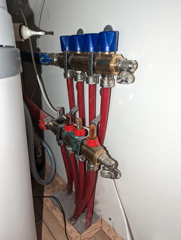

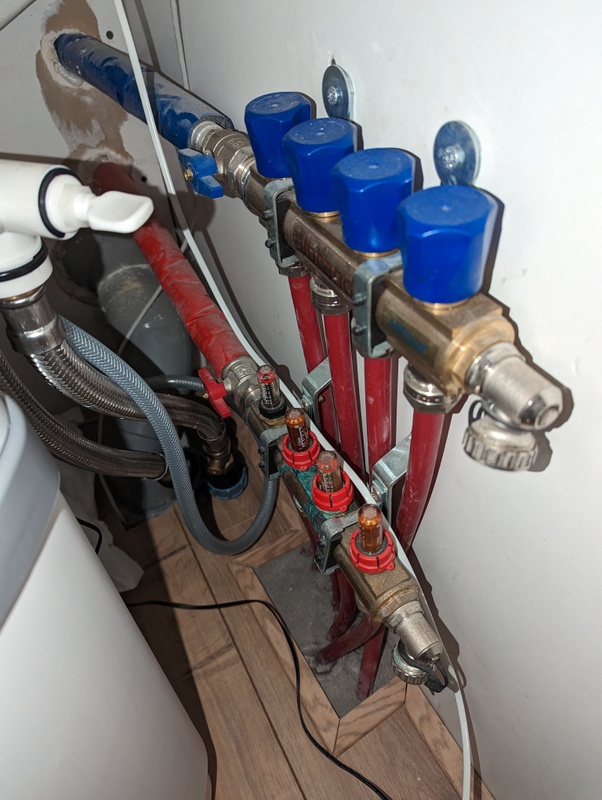

Een mengverdeler heeft per definitie een pomp, dus nog even goed checken (eventueel foto posten).
  • qwasd
  • Laatst online: 22-10 21:02
naftebakje schreef op vrijdag 25 november 2022 @ 15:10:
Afbeeldingslocatie: https://tweakers.net/i/d9ga0lengJcslyCA-cmQvHEybmU=/x800/filters:strip_icc():strip_exif()/f/image/HFgbxi0AlyqAoMXDNMu3q6Z1.jpg?f=fotoalbum_large
Afbeeldingslocatie: https://tweakers.net/i/qPqRmvIEhA2mMW_5fXpP6ZF9BGs=/x800/filters:strip_icc():strip_exif()/f/image/P9Jm9UoP9ZM8sPAplMWj6pzD.jpg?f=fotoalbum_large
