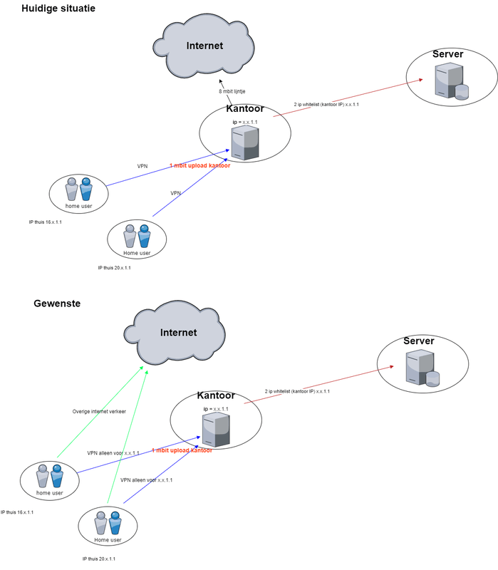

  • Moffin
  • Laatst online: 02-03 23:10
@laurens0619 , @Rensjuh Volgens mij komt dit wel in de buurt waar ik naar zoek.
Echter stuurt deze oplossing al het verkeer via de VPN behalve degene die je toevoegd.
Hetgeen ik wil bereiken is juist omgekeerd. Alle het verkeer via internet en een paar via de VPN.
@Bamboozled PI-vpn ga ik ook naar kijken. Maar wanneer ik een VPN server op kantoor draai, dan gaat al het vekeer toch eerst naar kantoor? En juist daar heb ik een trage verbinding. (via de blauwe lijn).
Voor de duidelijkheid heb ik een afbeelding toegevoegd
Afbeeldingslocatie: https://tweakers.net/i/gHdAlc3HrkUALSIC5zcd2WyMbgo=/x800/filters:strip_exif()/f/image/3y1xFHkoUZJHOraekipE7gHe.png?f=fotoalbum_large
[ pvoutput | 5760 wp @ O 45° - Z 10° - W 45°]
  • Ben(V)
  • Laatst online: 16:08
Dat is een kwestie van split tunnel aanzetten op je VPN clients.
Dan gaat verkeer dat naar het internet wil rechtstreeks het internet op en verkeer dat naar je kantoor moet via de VPN.
Bedenk wel dat je zo een security risk maakt voor je kantoor.
Je hangt het netwerk van je kantoor via die PC aan het internet.
[ Voor 26% gewijzigd door Ben(V) op 03-01-2023 11:48 ]
