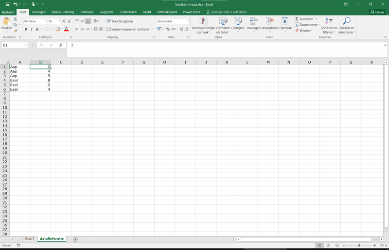

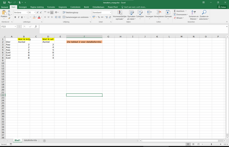

Sheet 1
Afbeeldingslocatie: https://tweakers.net/i/OheCOR2WOvUlYDpdx57mlGj-Vgo=/800x/filters:strip_exif()/f/image/4M0xo3uDQb1Pp056YQNHgo4K.png?f=fotoalbum_large
dateReferntie wat ik ophaal doormiddel van vert.zoeken
Afbeeldingslocatie: https://tweakers.net/i/2YDfLTaeRstdmvO-HppaaPxc_J4=/800x/filters:strip_exif()/f/image/rGXmPVuf4Muj35sWP0P59jOk.png?f=fotoalbum_large
Hopelijk help dit om het te visualiseren.

Wat in je kolom "wat ik wil" staat, staat letterlijk in je tab "dataReferentie". Je voorbeeld voegt dus geen bruikbare informatie toe, want je stelt nu dat je een kopie wilt van je data (en dat is heel simpel)
Wat betekent mijn avatar?

De date uit de dateReferentie roep ik op doormiddel van verticaal zoeken, met het zoekcriteria 'Dier'. Nu vindt hij enkel bij zoekcriteria 'aap' enkel de eerste waarde '2' maar niet de daaropvolgende data. Dus enkel de eerste waarde, dit gebeurt ook bij 'Ezel', waarde '8'. Maar als je in de dataReferentie kijkt zie je dat 'Aap' en 'Ezel' meerde waardes heeft.
[ Voor 13% gewijzigd door juuulv3 op 21-11-2022 12:49 ]

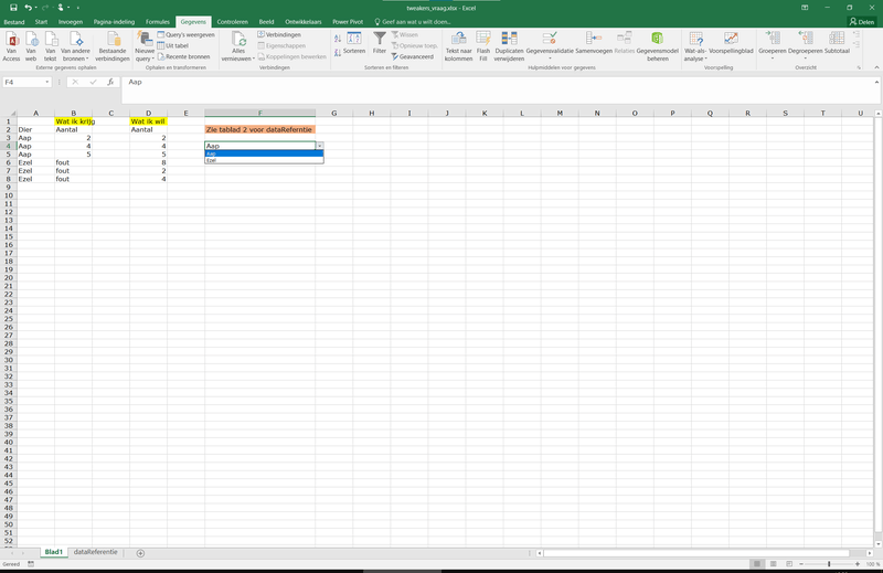

@dix-neuf Top de formule werkt als een trein, dank voor het tijd nemen. Het ligt zoals je aangeeft complexer en veelal staat de data door elkaar heen. Ik wil de data oproepen doormiddel van gegevensvalidatie. zie onderstaand.. als ik in F4 de zoekcriteria verander van Aap naar Ezel vindt de formule de waardes wel van ezel maar zet hij dit bij Aap neer.. is dit te tackelen, want dan ben ik er volgens mij.
Afbeeldingslocatie: https://tweakers.net/i/VsQwZcysW-FPAXoQQdq3mZqrYxQ=/800x/filters:strip_exif()/f/image/CDOVDkiObROE80wBw9wZTMyB.png?f=fotoalbum_large
Afbeeldingslocatie: https://tweakers.net/i/T4EeOOAD312y9CIZgJcC_j0UKp4=/800x/filters:strip_exif()/f/image/1HWc9OMkH7lGGz4daeVElEuz.png?f=fotoalbum_large
En de gebruikers van deze opzet zijn minder digivaardig dan gemiddeld.. Hoop nog een reactie van je te ontvangen, maar voor nu al dank!
