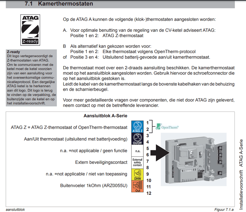

Ik ben in het bezit van een ATAG A-244EC HR combiketel.
Op deze ATAG zit momenteel een BCU adapter aangesloten. Deze BCU adapter heb ik jaren geleden aangesloten om de Atag One slimme thermostaat te gebruiken.
Echter wil ik graag een systeem hebben zoals dat van Tado waarbij je de radiatoren kunt bedienen.
Hiervoor moet ik eerst de Atag One thermostaat vervangen voor de Tado V3+ bedraad thermostaat.
Nu aan jullie de vraag, is dit iets wat ik zelf kan doen?
Online staat dat mijn ketel beschikt over het system Opentherm (dus in principe zou ik hetzelf kunnen aansluiten lijkt mij)?
Echter kan ik geen installatietutorial hiervoor vinden, specifiek voor mijn situatie....
Ik las online dat mijn ketel beschikt over Atag Z-Ready communicatie (geen idee wat dit is)...
Zie afbeelding bijgaand voor het aansluitschema.
Afbeeldingslocatie: https://tweakers.net/i/8uljtY3zS5VzxbEFxphrbuf6dTw=/800x/filters:strip_exif()/f/image/cTNS7lQeDCj2SPTrcVNqDPms.png?f=fotoalbum_large

Volgens het schema zit opentherm op 1 en 2
of je dit zelf kan doen? Geen idee, als je een beetje handig bent wel.

Bedoel je dat je de andere ruimtes zelf dicht moet draaien als je bijvoorbeeld de kamer ernaast de slimme tado radiatorknop aanzet? Je zegt namelijk eenvoudige thermostaat kraan.
Weet jij of het verschil maakt wekke kabel je op 1 of 2 ingang zet van de opentherm aansluiting?

Normaal gesproken maakt het voor opentherm niet uit.
