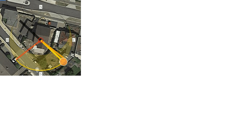

Hallo,
Ze komen begin december zonnepanelen plaatsen. 3900W piek 9 panelen.
Het legplan wat de installateur voorstelt is alle 9 de panelen aan de linkerkant van het dak.
Zoals je kan zien hebben we een schouw van 1-1.5m op ons dak staan die zorgt voor schaduw tot ongeveer 12h smiddags. De afbeelding is schaduw op 21 december, kortste dag van het jaar.
Er is eventueel een optie om een deel zonnepanelen links van de schouw en deel rechts van de schouw te leggen zodat de opbrengst, lees schaduw, wat verdeeld is. Dus voormiddag schaduw links van het dak, namiddag rechts van het dak.
Een andere optie is om ons klein dakje te gebruike en een oost/west opstelling te gebruiken maar dat lijkt me minder interessant.
Wat is jullie mening?

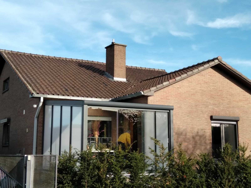

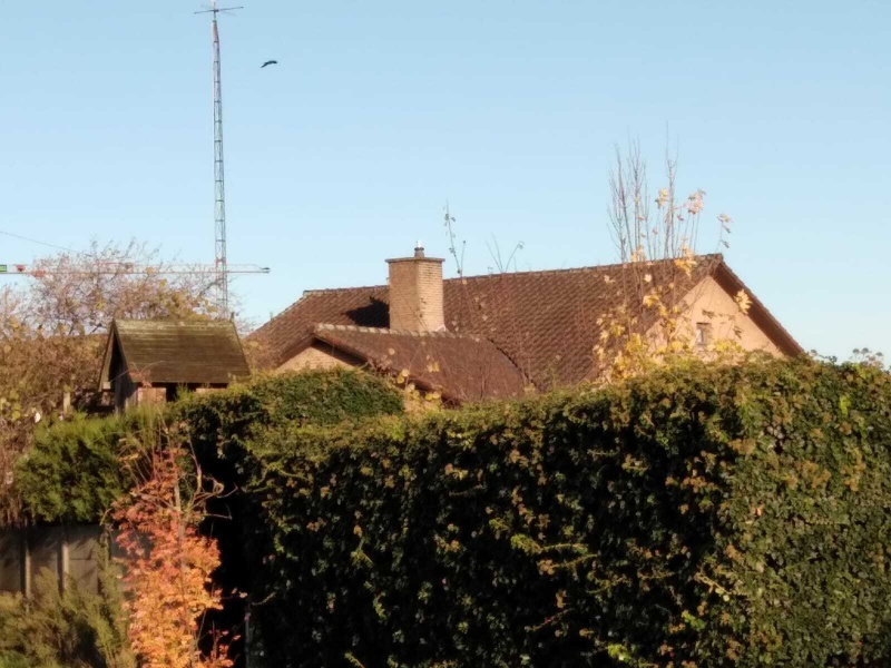

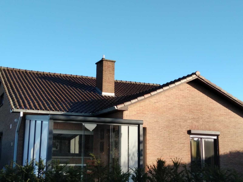

Met schouw bedoel ik inderdaad schoorsteen. Hieronder een foto van het huis zelf.
Hieronder zie je foto's vanop afstand van het dak van het huis. eerste 2 foto's genomen om 10h en de laatste om 12h. Nu is de zon weg dus helaas geen foto's meer. Maar nu zal de schouw aan de rechterkant van het dak schaduw beginnen geven.
Dus schouw geeft dus eerste deel van de dag links op het dak schaduw, en het tweede deel van de dag rechts.

  • Ronald
  • Laatst online: 10:59
@DeJos1985 Het klinkt als of je panelen gaat leggen met opbrengst vergelijkbaar met je jaarverbruik.
Dat is niet erg toekomstgericht: met verduurzaming en elektrische auto’s in aantocht gaat het verbruik toenemen.
Na advies afbouw salderen gaat het rendement van PV wat omlaag, maar het voordeel van meer panelen leggen omhoog: groter deel van je verbruik zal direct van je panelen komen wat een besparing op levertarief is. Ook het voordeel van eventueel thuisaccu zal om deze reden toenemen.
Ofwel: de vraag is niet of je links is rechts van de schoorsteen je de panelen wil leggen, maar waarom je niet je dak vol legt.

Deze tijd van het jaar dat opbrengst sowieo laag is,.is ook niet DE tijd om naar schaduwen te kijken. al de zon hoger staat dan zijnschaduwen korter. En zal dakkapel ook geen schaduw geven.
