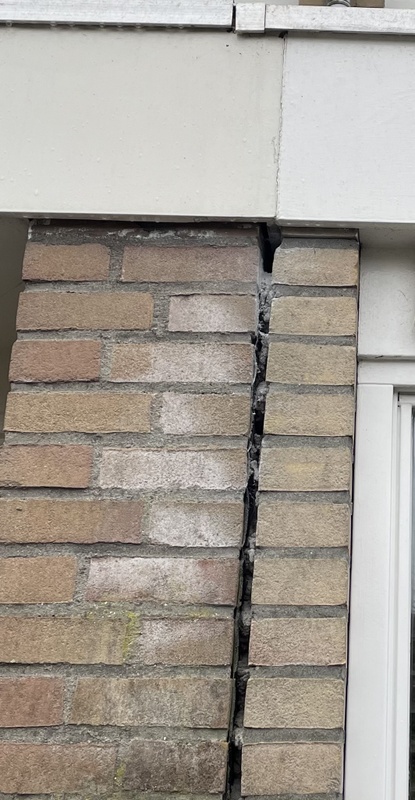

Wij hebben een uitbouw (zat er al toen wij er kwamen wonen), net als onze buren. Tussen de muren in zit een opening aan de bovenkant, ik denk voor ventilatie. Wij hebben spotjes in het plafond en nu het koud wordt voel in tocht door de spotjes komen. Er zit geen isolatie op het plafond, dus ik neem aan dat het een “warm dak” is. Bouwjaar van de aanbouw zal rond 2000 zijn geweest.
Hierbij ook een foto van het ventilatie gat in de muur. Mijn vraag: kan ik dit dichtmaken of juist niet? En zo ja, wat is de beste manier?

Zo op het eerste oog lijkt het erop dat de uitbouw is scheefgezakt en dat de specie, of wat er ook tussen die twee muren zit, niet meer sluitend is.
Kortom, weet je wel zeker dat het een ventilatiegat is? Hebben de buren dat ook?

Kun je een foto van verder weg posten?
Aanbouwen worden vaak onhandig in elkaar gezet met als gevolg onbedoelde ventilatie. Stopcontacten en spotjes zijn dan vaak een bron van tocht en kou. Je kan niet zomaar alles dichtstoppen, soms is de constructie zo dat er ventilatie nodig is. Maar dat is dan afhankelijk van hoe e.e.a inelkaar zit. Als de boeidelen geventileerd gemonteerd zijn is dat vaak met een reden. Maar als daarachter gaten zitten waardoor het waait op je plafond dan zou ik die gaten dicht willen hebben idd. Soms kun je het pas oplossen door een stuk plafond eruit te trekken zodat je het goed beoordelen kan. Er zijn speciale luchtdichte inbouwspots te koop. Die sluiten het gat af, maar dan ben je nog niet af van ongewenste koude lucht boven je plafond.
Heb je toevallig een tekening gekregen van hoe het ding inelkaar zit? of bij de gemeente opgevraagd of die iets hebben?

Ik nam aan dat het voor ventilatie was. Het lijkt niet verzakt.
Dit is de muur van ons en de buren

Is het niet een dilatatievoeg? Een dilatatievoeg is een voeg die als functie heeft het uitzetten en krimpen van materialen, ook wel werking genoemd, op te vangen.

Squawk schreef op maandag 21 november 2022 @ 08:33:
Een dilatatievoeg zou niet met cement opgevuld moeten zijn maar met kit of Voegenbanden.
Of het een dilatatievoeg is die verkeerd gevuld is of dat het geen dilatatievoeg is (of had moeten zijn) natuurlijk de vraag. :P
@TS
Ik zou hem even provisorisch dichten en kijken of het scheelt of dat er verder gezocht moet worden.

Tazzios schreef op maandag 21 november 2022 @ 08:45:
@TS
Heb je een suggestie waarmee in het provisorisch kan dichten? En is er dan een risico op schimmel/rot?

Voegband of rugvulling. Wellicht een klein stukje eruit bikken zodat je het beter kan richten.
Qua schimmel/rot kijkt mij niet. Als je het voelt tochten denk ik niet dat dit de enige plek is. Maar een beter overzichtfoto zou wat meer inzicht geven. (Ik heb ook last van dat geintje met tocht)

No Hands schreef op maandag 21 november 2022 @ 08:28:
Iets ruimere foto. Heb je hier wat aan?
Helaas heb ik geen tekeningen.
Afbeeldingslocatie: https://tweakers.net/i/TZlpjqD_9kZ-6sY_01vka5Ju2Do=/x800/filters:strip_icc():strip_exif()/f/image/Cs7HzAEe1vD9m60tslC43g48.jpg?f=fotoalbum_large

Te weinig specie en niet afgevoegd.
Of hij is in de loop de tijd verzakt en de boel is gaan afbrokkelen.

NEOeo schreef op maandag 21 november 2022 @ 09:18:
Dat is het mooie aan provisorisch het kan met van allees! Schuimrubber wat je nog hebt liggen of een oude trui, gewoon iets waarmee je het kan afdichten(bij voorkeur wel water werend)
Je kan binnen een dag toch wel concluderen of het minder tochten?
Een week zal ook geen probleem zijn.
zo met nieuwe de nieuwe foto zou ik een compressieband kopen en heel de lengte vullen.

@LuisjeNL, ik neem aan dat @NEOeo de ventilatie tussen het boeibord en de muur bedoeld. Deze zou ik niet snel dichtmaken omdat die ervoor zorgt dat condens weg kan. Alleen het dichtmaken van de voeg tussen beide uitbouwen zal dus niet veel effect hebben gok ik.
Was de uitbouw vergunningsvrij? Anders zou je bij de gemeente nog kunnen proberen de tekeningen te krijgen. En anders kun je natuurlijk altijd nog via de gaten van de spotjes proberen te kijken hoe de constructie in elkaar zit.

Je geeft aan dat het een uitbouw is, en dat de buren ook een uitbouw hebben. Jullie hebben beiden je eigen muur en de opening die je er tussen ziet is de ruimte tussen jullie buitenmuren. Tussen die gleuf en je eigen woning zit geen opening.
Sterker nog, volgens deze tekening zit er een 4cm grote spouw tussen de twee muren.
TL:DR de gleuf die jij aanwijst heeft niets met de tocht boven je spotjes te maken.
Die tocht kan wel te maken hebben met matige dak isolatie. Dus doordat de ruimte boven je verlaagde plafond kouder is, voel je die koud vallen. Maar als er echt een lek naar buiten is, dan zou die lucht nu (met temperaturen rond het vriespunt buiten) hard stromen en ijskoud aanvoelen. Dan zou de condens ook echt op je plafond staan.

@NEOeo Welke van de woningen is van jou?
De linker uitbouw op de foto is ouder dan de rechter, en deze heeft een eigen buitenmuur + binnenmuur. De rechter uitbouw gebruikt de buitenmuur van de linker uitbouw, heeft dan een spouw van 4cm en heeft dan een kalkzandsteen binnenmuur van 7cm. De gele bakstenen die je ziet lijkt mij een enkele kolom voor het buitenaanzicht.
Het zou me dus niet verbazen als die 4cm spouw compleet open is naar de buitenlucht. Dit dichtmaken lijkt me nog een uitdaging, aangezien het boeiboord dat aan de zijkant van de linker uitbouw zat gewoon is blijven zitten en is ingebouwd.

Als je het boeiboord eraf haalt, denk ik dat je zo je plafond in kijkt.
Een dampopen folie werkt daar volgens mij goed tegen de tocht. Luchten is wat anders dan tochten. Maar ben geen expert

Denk gewoon dat er onvoldoende luchtdicht gebouwd is, zeker voor die periode.
Dan tocht het gewoon rondom boven je plafond. Aansluiting bovenkant muurisolatie met dakplaatmateriaal door het verzakken van de muurisolatie zou kunnen. maar ook rondom de balklaag (gordingen) van het dak war metselwerk en isolatie gewoon niet voldoende luchtdicht is.
Zeker met dit type dak hoor het niet te ventileren boven je plafond ivm condensatie problemen.
En helaas. dit probleem is bij mij vorige maand opgelost. en nog wel bij een uitbouw van 2020 aan ons huis...
met nieuwste RC eisen.
Gehele plafond rondom eruit geweest en alles nagelopen en dichtgemaakt met coating en luchtdichte band.
altijd fijn als ze niet bijscholen en het al 40 jaar zo doen... idem voor de aannemer ;-). je maakt wat mee tegenwoordig.
P.s tussen jou en de buren zit aan jouw kant geen isolatie lijkt het.. dus het is alleen een enkel steens muur... behoorlijke koude brug dus.

Is het koud vallen of echt wind? dat zou ik inderdaad zeker even uitzoeken. er boven is het inderdaad kouder dan in je woonkamer of welke ruimte het is onder je plafond. Maar zodra je bij windkracht 3/4 echt wind voelt door je spotjes zijn het echt luchtlekken naar buiten.

Het voelt als wind, ook als ik het spotje eruit haal kun je de spinnenwebben zien bewegen. Ook hebben we wespennest gehad die deze opening in de muur als ingang gebruikten. Waar het nest precies zat weet ik niet, maar bij het dichtstbijzijnde spotje heb ik een paar dode wespen gevonden.
Onze woning is de rechter op de foto.
Ik zal het gat binnenkort maar eens provisorisch dichten, eerst maar eens een krant er in proppen ofzo.. Ik begrijp dat dit geen kwaad kan voor de spouw of plafond/dak?

Plak voor de grap eens een dun reepje/ strookje papier van 1,5 cm breed en dan net iets kleiner dan het spot/ licht gat zelf qua lengte aan 1 kant vast aan het gat. En waarbij 1 kant binnen het gat valt (dus gelijk aan het plafond).
Als die zeg maar bij wind goed in en uit het gat geblazen/ gezogen wordt kan je wel stellen dat het lekker doorwaait.
Mocht het strookje gewoon gelijk blijven aan het plafond / gat. dan is het meer de temperatuur verschil.

Klein propje PUR en het zit dicht :)
Heel handig als tijdelijke afdichting: het is waterdicht, isoleert en is redelijk weg te krabben als het toch weer open moet.
Is de spouw op andere plekken geventileerd? Met van die bijenbekjes of stootvoegrooster?
Afbeeldingslocatie: https://www.joostdevree.nl/bouwkunde2/jpgs/stootvoegrooster_7_kunststof_ook_tegen_regen_www_tilmar_nl.gif
(foto van www.joostdevree.nl)
Als deze spouwventilatie elders aanwezig is, kun je de voeg veilig dichten.
Als er verder geen spouwventilatie is, is het misschien wijs om te kijken hoe de spouw droog wordt gehouden.
Sowieso hoort een spouw niet direct in verbinding te staan met de ruimte boven het plafond: dat is een gi-gan-ti-sche koudebrug.
Op het oog verwacht ik eerder dat ze vergeten te zijn om te voegen, en dat er gewoon een prop cement tussen zit om de delen aan te sluiten (overigens 'normaal' en gebruikelijk dit zo aan te sluiten als er ook gevoegd wordt)

Wij hebben vorig jaar een uitbouw laten plaatsen en daarbij zaten wij ook met een "naad" tussen de 2 gebouwen. Ik heb hier een dikke compriband tussen geplaatst om te zorgen dat er geen regen e.d. in kan, maar dat er toch wel geventileerd kan worden. Is in deze misschien ook wel goed, want houd behoorlijk wat tegen qua tochterij.
  • FrankoNL
  • Laatst online: 15:16
NEOeo schreef op zondag 1 januari 2023 @ 07:26:
Bij ons zijn het ook nog halogeen spots, dus die wil ik op termijn sowieso vervangen. Is echter wel kostbaar allemaal als je het gelijk goed wilt doen..
Binnenkort komt er iemand langs om de spouw te isoleren, misschien heeft die gelijk een goede oplossing voor ons tocht probleem.
Heel herkenbaar.. |:(
Ja? Hoe is het voor jou herkenbaar? :)
Ik heb ondertussen erg veel twijfels over de bouwkwaliteit van de uitbouw. Volgens mij is het door een of andere Bob de bouwer gedaan. Als hij helemaal tegen de grond moet… daar wil ik niet eens aan denken.
Een ding weet ik wel: ik koop nooit meer een huis waar later bouwkundig nog iets aan is toegevoegd.

dicht kitten

Passie-m schreef op maandag 21 november 2022 @ 11:46:
Was het bij jou nog een garantiekwestie?
Ik zit ook nog met dit euvel in mijn maag. 4 spotjes in het plafond van de aanbouw, maar sluiten de boel wel goed af. Maar als je hem er uit haalt en een vinger er in steekt voel je de wind blazen. Vervelender bij ons zijn de wandcontactdozen, daar voel je ook de tocht uit komen en als de wind er goed op staat is het zo goed als een windvlaag naar binnen. Er hangen gordijnen voor, dat scheelt al. Maar het huis is uit 2002, de aanbouw 2014/2015, voelt toch zonde.
Ik heb de aannemer er eens op aangesproken toen ze met een lekkage bij ons bezig waren (bleek uiteindelijk niet aan de aanbouw te liggen maar een lekkende verwarmingsleiding in de slaapkamer er boven), maar die leek het niet zo boeiend te vinden. Volgens mij is de garantie 10 jaar, ik weet niet of dit onder de garantie valt, maar dan zou dit jaar de laatste kans zijn om ze er nog eens serieus op aan te spreken. Het bedrijf is echter gefuseerd en verder gegaan onder een nieuwe naam, ik weet niet of dat ze dan 'ontslaat' van hun originele garantieverplichtingen. Ik heb ze door de jaren heen nog wel eens gemaild, maar ze hebben nooit meer gereageerd.
Maar goed, dat er dingen gesloopt en opengebroken moeten worden, zie ik ook niet zo zitten. Een excuses/korting zou ik dan wel kunnen waarderen. Ik ben bovenal benieuwd wat er nu precies is mis gegaan. Maar dit topic lezend gaat het wel vaker mis, helaas...

Ja bij ons onder “garantie” er zijn bepaalde luchtdicht eisen waar aan dient te voldoen. Je zou eens in het bouwbesluit kunnen opzoeken wat het moet zijn volgens het bouwjaar.
Maar de wind echt voelen is gewoon wel heel erg.
Zelfs bij een uitbouw van 8 jaar oud.
Bij mij is onlangs voor de 2e keer een deel van het plafond open geweest omdat het probleem nog aanwezig was. Wel al minder, maar niet acceptabel voor zo’n nieuwe aanbouw.
Er is zelfs een extra bouwkundige aangehaakt die mijn ondervindingen ook beaamde. Alles is nu dicht met een luchtdichtecoating en speciale band/tape/ pur.
Mocht je al eerder geklaagd hebben, dan kan het door je meldplicht ook verjaard zijn. Want dit moet dan binnen 2 jaar na melden opgelost worden begreep ik.
Maar dit moet je juridisch navragen.
Maar zou er werk van maken als het je echt irriteert.
Je hebt voor goed werk betaald. Dan mag je ook bepaalde verwachtingen hebben, en dat is niet een vergiet ;-). Zonde van je stookkosten, leefklimaat en mogelijke vocht schades door condensatie.

Geen oplossing van de oorzaak, maar wel van het irritante symptoom: badkamerspotjes gebruiken. Deze hebben een afdichtingsring in het armatuur zitten waarmee je het gat van de spot luchtdicht afsluit. Dus niet zo’n spot die nog kantelbaar is waar dan nog lucht langs kan.
Heeft bij ons geholpen, zijn ook nog wel op zoek om het beter te isoleren.

Ja dat is natuurlijk overlast als dat plafond eruit moet maar de rest van je leven extra stoken en koude wind in je nek en langs je enkels lijkt me nog vervelender.
  • Passie-m
  • Laatst online: 18-10 20:33
Shadow_Zero schreef op maandag 14 oktober 2024 @ 07:49:
Nou, ook lekker bij jullie dan dat dat plafond meerdere keren open moest :(
Mocht ik dit toch serieus willen aanvliegen, via welke route haal je er dan een extra bouwkundige bij? En mocht ik bot vangen, welke routes voor juridische stappen zijn er? (geen bijstandsverzekering)
Ja fijn is anders, maar wind in je nek voelen vonden wij nog minder fijn ;-).
Probeer er eerst met je aannemer uit te komen.
Zet het probleem op papier. Ik kon dit bijvoorbeeld visueel maken door een stuk papier strook op de spot rand te plakken met aan 1 kant vast. Tijdens harde wind zag je dit stuk dus echt enorm heen en weer gaan.
Er zijn ook bepaalde luchtdichteisen die horen bij de bouw periode. Dus vraag/ kijk dit na. En mocht nodig ,laat dit testen met een blower test bv. Om het meer inzichtelijk te maken mocht dit nodig.
https://www.nieman.nl/spe.../luchtdicht-bouwen/eisen/
https://rijksoverheid.bou...gewijs/hfd5/afd5-2/art5-9
Je zou dus even de juiste eisen moeten uitzoeken. Tegenwoordig is dit echt een stuk strenger. Dus wat is acceptabel voor die bouw periode.
Mocht je een inspectiecamera hebben, bekijk via de spots als mogelijk de muur/ dak aansluiting. Warmte camera kan ook handig zijn. Mocht het mogelijk zijn kijk via het boeiboard van buiten af bv.
Bouwkundige kan je altijd inhuren uiteraard. Zeker om fouten te laten ontdekken. Ik had het meer nodig voor bevestiging. Daar ik zelf een bouwkundige achtergond heb en de probleem en zelf al had uitgezocht.
Rechtsbijstand is altijd handig, mocht het nodig.
Bij ons was de aannemer gelukkig meewerkend.
Waarschijnlijk is hier de aansluiting niet (goed) afgedicht met diverse materialen zoals pur/ coating.
Zitten er kieren rondom de balken? In het metselwerk kieren/ open voegen? Want boven het plafond is waarschijnlijk de muur niet afgewerkt. Zijn de hoekaansluitingen van oude bouw en nieuwe aanbouw goed luchtdicht afgewerkt.
Het kunnen dus diverse knooppunten zijn in de constructie.
Elke mm over de gehele breedte kan al voor de nodige wind zorgen.
Is dus even hoe meewerkend je aannemer is, en welke stappen je moet nemen..
