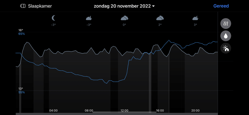

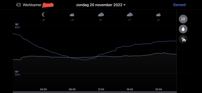

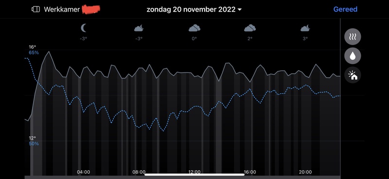

De thermostaat in de woonkamer staat op 18 graden. De radiatoren in de werkkamers en slaapkamer had ik dicht. Gisteravond was 1 van de werkkamers echter afgekoeld tot 13 graden. Ik las dat ivm houten kozijnen en eveneens kans op schimmel, de overige ruimtes echter ook het beste op minimaal 15 graden kunnen worden gehouden.
Nu heb ik vandaag de radiatoren met Tado knop op 15 graden gezet in de werkkamers en de slaapkamer. Dit is het verloop van de temperatuur en het stookgedrag per ruimte:

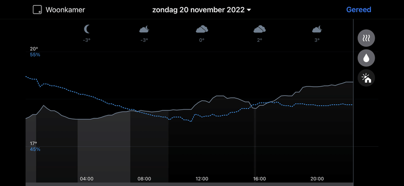

Begane grond:
Afbeeldingslocatie: https://tweakers.net/i/yKgw8dh2kczmkfK9WKTsbi-E3wY=/800x/filters:strip_exif()/f/image/LKoYsILenz4H7Nf5aQ1lZtgy.png?f=fotoalbum_large
Werkkamer 1:
Afbeeldingslocatie: https://tweakers.net/i/ciGcLyuor4MG0sCIlNGi4hEd2zc=/800x/filters:strip_icc():strip_exif()/f/image/cSZulGFngTzhb2CuosH91ON3.jpg?f=fotoalbum_large
Werkkamer 2:
Afbeeldingslocatie: https://tweakers.net/i/Gy5rr6Ancxdpl7CWUpZEgGcw7UE=/800x/filters:strip_icc():strip_exif()/f/image/uQ5o54zo5HIJy7YYEyVoJcPw.jpg?f=fotoalbum_large
Slaapkamer:
Afbeeldingslocatie: https://tweakers.net/i/tT45bUOGWBKBWCFddwjMsSuK37g=/800x/filters:strip_exif()/f/image/ZhJ5zLjXvnLV5avFnYtylIwH.png?f=fotoalbum_large

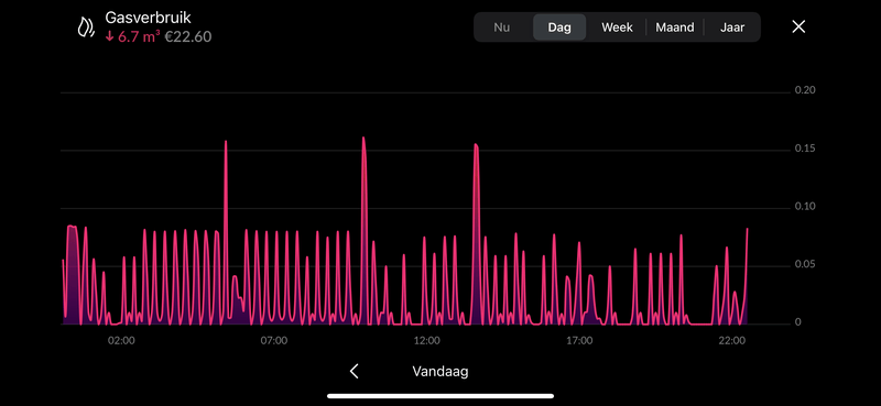

Dit is mijn gasverbruik vandaag:
Afbeeldingslocatie: https://tweakers.net/i/NqTrj7d9H2IftJsolQRDjYK2bfc=/800x/filters:strip_exif()/f/image/FkyEJR5HCteIfVkyjBAxdGVr.png?f=fotoalbum_large

  2. Hoe kan het dat de temperatuur in de woonkamer vanaf 16:00 oploopt, terwijl hij in de woonkamer niet stookt omdat de temperatuur boven de 18 graden is?

  4. Ik lees weleens over pendelen van de CV-ketel. Wordt dit gezien als pendel-gedrag en kan dit kwaad?

1) welke temperatuur exact handig is laat ik aan anderen over. Zit je vaak in deze ruimtes?
2) staat je woonkamer op het westen waardoor de zon naar binnen schijnt? Of buren die thuiskomen en stoken?

99ruud99 schreef op zondag 20 november 2022 @ 23:01:
3) durf ik even niets over te zeggen, kunt hooguit aanvoer temperatuur verlagen, dan heb je iets minder schommeling.
Dank voor je snelle reactie.
1) In de werkkamers zo’n 3 dagen per week gemiddeld. Verschilt per week en dagen wisselen ook.
2) Voorkant van het huis ongeveer op het westen ja. Stookgedrag buren weet ik niet. Grafieken zijn echter van vandaag en beide buren waren (voor zover ik weet) vandaag de hele dag thuis).
