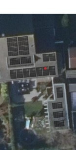

Afbeeldingslocatie: https://tweakers.net/i/vYsVy__R80tiX606A_xPeHxIKUg=/800x/filters:strip_icc():strip_exif()/f/image/zKZLqGdXfyEUXGpoqpwsIsvn.jpg?f=fotoalbum_large
Orientatie zuid.
Afbeeldingslocatie: https://tweakers.net/i/IzQvXlg2uq0IfTbqOcSQMQcPWIE=/x800/filters:strip_icc():strip_exif()/f/image/eKdxxU7pGHOz8h4RVoJ8uzYV.jpg?f=fotoalbum_large
Afbeeldingslocatie: https://tweakers.net/i/mZKZ7IhvyBrgSA_F_WZVYrvfnQA=/full-fit-in/4920x3264/filters:max_bytes(3145728):no_upscale():strip_icc():fill(white):strip_exif()/f/image/SyUfuDrbblZDuHjss7Ip2Gqq.jpg?f=user_large

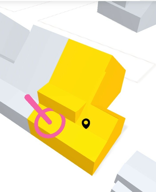

Veranda (kijkend naar het zuiden)
Afbeeldingslocatie: https://tweakers.net/i/2RxJMlgaZyNg8uCzpbxRfwwX4Fg=/full-fit-in/4920x3264/filters:max_bytes(3145728):no_upscale():strip_icc():fill(white):strip_exif()/f/image/rhnLkb84A9WRvlVdEPCistoa.jpg?f=user_large
Panelen voornamelijk op west georienteerd worden (als ze daar geplaatst worden)

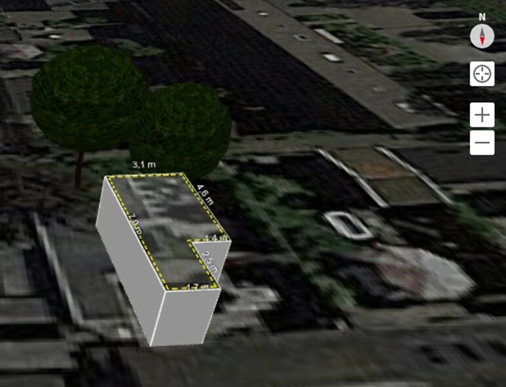

Beschikbare (dak)ruimte
Dakhelling, 44°
aanbouw 21°
Schaduw
Geen schaduw, alleen schaduwinval tijdens zonsopgang ondergang.

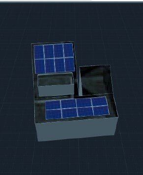

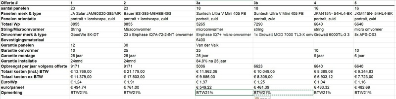

Afbeeldingslocatie: https://tweakers.net/i/NyHp4R4YQXu_Xw0iYwHHi9_LI70=/800x/filters:strip_icc():strip_exif()/f/image/m86raegBMe12FKCakg6gyBDJ.jpg?f=fotoalbum_large
Offerte1 en 2, legplan
Afbeeldingslocatie: https://tweakers.net/i/WuSE-wuqOWfVTVHKTANHsfwx_MI=/full-fit-in/4920x3264/filters:max_bytes(3145728):no_upscale():strip_icc():fill(white):strip_exif()/f/image/84aM8wl7ZhL8AefiDqF2TBJk.jpg?f=user_large
Offerte 3, legplan
Afbeeldingslocatie: https://tweakers.net/i/IElGFe9sgSSX8Tna6Z5ME9wETwM=/full-fit-in/4920x3264/filters:max_bytes(3145728):no_upscale():strip_icc():fill(white):strip_exif()/f/image/f1m5M4vdshf1dnRGsk6BAFj9.jpg?f=user_large
Offerte 4,5, legplan
Afbeeldingslocatie: https://tweakers.net/i/dOix-MeRV6pB9PcZHqP_cQA3UQA=/full-fit-in/4920x3264/filters:max_bytes(3145728):no_upscale():strip_icc():fill(white):strip_exif()/f/image/LqzUUgxsF0YhoXfFpgf8QtZj.jpg?f=user_large
Regio
Noord-Holland Noord
Ik heb al eerder een topic geoopend, de offertes die zoizo afvallen (voornamelijk vanwege prijs >€1,75 Wp) heb ik weggelaten
Offerte 1 en 2 hebben allen ook de veranda meegenomen. Ik heb gevraagd om offertes met string en micro-omvormers. Persoonlijk neig ik naar een string omdat er geen schaduwinval is. ABS opzich interessant omdat je per paneel de monitoring hebt, en kwa prijs gunstiger is ten op zichte van Enphase omvormers

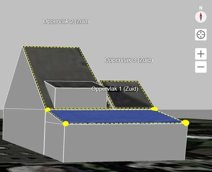

4 en 5 hebben een nette prijs. Vraag of ze dak 3 ook vol kunnen leggen. Wat is de afmeting van dak 3?
  • Sarpo
  • Registratie: April 2020
  • Laatst online: 16-08 09:46
Dak is 330 breed, met ongeveer op 50cm van dakkapel cm nog een schoorsteentje. In portrait of in landschape kunnen er 2 panelen naast of onder elkaar.
Aanbouw is 850 en 247 diep. de panelen van boven de 400 zijn vaak 113 breed. Ik vraag me af of er twee panelen in landscape onder elkaar kunnen, en dan 4 naast elkaar. Dat zou een perfecte dakvulling geven.
Dan kom je op 8 dak, 8 aanbouw en 2 naast dakkapel.
  • Sarpo
Die 2 panelen naast dakkapel wel/niet op een APS omvormer? Harde schaduw van het dakkapel is minimaal.
voor nu zou ik zeggen 8+2 in string op 1 MPP, en 8 panelen van de aanbouw in de andere MPP.

Dit is heel erg een kwestie hoever wil je geen:
Legplan als 1/2, maar je kunt 5 Oost West in dakjes leggen op de veranda.
Uitvoeren door bedrijf 4/5 met APS want heel goede prijs voor micros en de handvol legrichtingen. Let je op dat de dakkapel de belasting aan kan? De meeste zijn niet berekend op PV leggen met ballast. Bij twijfel of budget beperking deze 2 dus als eerste wegstrepen.

@Sarpo ik zou in volgorde steile dak, vlakkere uitbouw, dan pas veranda leggen.
String vs APS: meer panelen winnen het min of meer altijd van slim zijn. Dus als je het wat betreft budget te dak en uitbouw net red met string omvormer dan is dat de beste keuze.
Een klein deel op aps verwacht ik dat de marginale kosten wat hoger gaan zijn voor die panelen.

Offerte 4 en 5 wijst mij op veiligheid microomvormers omdat er dan ~kleine 50VAC op een paneel zit.
Ondanks dat het 1000eu duurder is, twijfel ik. Ik lees namelijk niet vaak terug dat veiligheid een reden is om toch voor micro's te kiezen. Als het goed is aangesloten, lijkt het mij geen probleem zolang je de 2 polen niet aan elkaar koppel bij DC
Tevens zou de levensduur langer zijn van APS t.o.v. stringomvormer.
Hoe zit het met geluid? Het gehoor van mijn vrouw is sensitiver dan dat ik ben (te veel festivals bezocht denk ik )

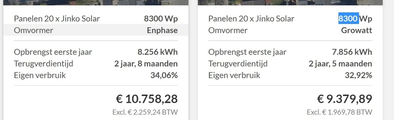

Hier uit een offerte Enphase vs String
is het verschil echt +/- 400 kWh per jaar?
Afbeeldingslocatie: https://tweakers.net/i/EPNDgX2SvUo651yYOdSyqs9xhyA=/800x/filters:strip_icc():strip_exif()/f/image/4ASSNoB9g2K5VYIMwnLMt7OV.jpg?f=fotoalbum_large
  • Ronald
  • Laatst online: 11:53
Sarpo schreef op donderdag 1 december 2022 @ 20:09:
In schaduw arme situatie 5% meer? Er zijn weinig mensen hier op het forum die dat met droge ogen zouden durven beweren.
1 paneel extra is 5%.
Voor 1500 ex kun je minimaal 3 extra laten leggen als er ruimte is. Doet 15% meer
  • Sarpo
Ronald schreef op donderdag 1 december 2022 @ 21:06:
Enphase IQ7PLUS-72-2-INT vs. Growatt MOD 9000TL3-X
Gaat mij dus om het verschil in opbrengst, als dat dus zou kunnen kloppen, vanwege omvormer. De offertes van 4 en 5 wees mij op verschil string vs microomvormer (weliswaar APS-DS3 vs. Growatt 6000TL-3 3
"langer mee gaan een iets hogere jaar opbrengst genereren en een stuk veiliger zijn dan grote strings met hoge gelijkspanning voltages"
Als de opbrengst dusdanig verschilt, dan wil ik wel €1000 meer neerleggen (100% bezetting dak)
  • Ronald
Die extra opbrengst kan de installateur gewoon niet hard maken. Met weinig schaduw heel erg onwaarschijnlijk.
Wel meer product garantie, maar wat is de waarde daarvan als er geen installatie garantie is om het product te vervangen.

  • Sarpo
Ronald schreef op donderdag 1 december 2022 @ 21:36:
Akkoord. Dan blijf ik bij string, tenzij APS nog daalt in prijs maar dat verwacht ik niet.
