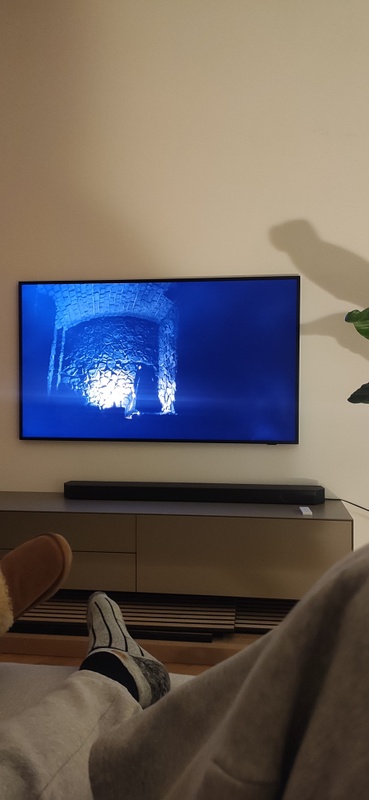

Hi,
Ik heb onlangs een samsung the frame 55 inch (2022.model) gekocht en in donkere scenes zitten er allemaal witte vlekken in het scherm. Door de klantenservice van de leverancier wordt verteld dat dit erbij hoort. Is dit echt wat je tegenwoordig van een tv van meer dan 1000 euro lan verwachten of is dit een extreem geval?
Ben benieuwd naar jullie meningen!
Afbeeldingslocatie: https://tweakers.net/i/3z6fkWPIvY9TS9GKC2cotVIe0Ak=/x800/filters:strip_icc():strip_exif()/f/image/BA2ehftU8aCqrM6lyPaSRPZu.jpg?f=fotoalbum_large
Afbeeldingslocatie: https://tweakers.net/i/iVZQiYXJXfdSwXrBQVyPYs7-V24=/x800/filters:strip_icc():strip_exif()/f/image/ojFny7ANCITVLCPz5fxveUjg.jpg?f=fotoalbum_large

Het is voor mij de reden dat ik nooit meer een apparaat met LCD scherm koop. Ze hebben altijd last van backlight bleeding, spotlighting, clouding, halos en andere gebreken veroorzaakt door een backlight met weinig LEDs.
Scroll hier eens doorheen, veel lotgenoten met een Frame TV met dezelfde klachten: https://eu.community.sams...eeding-issue/td-p/5475918
Retourneren is een optie, maar je kan een exemplaar krijgen dat het even erg heeft of nóg erger. Een frame tv is relatief duur voor de beeldkwaliteit die je krijgt, je betaalt extra voor het schilderij concept.

Bij The Frame betaal je voor de vormgeving, niet voor de televisie. Technisch is The Frame een basis-LCD met randverlichting. Randverlichting is de meest eenvoudige vorm van verlichting, die bij kleine televisies goed werkt, maar bij grote televisies snel oneffenheden in het beeld veroorzaakt. Dit omdat de afstand tot de rand groot is, daarmee wordt het voor fabrikanten lastiger om het scherm uniform te belichten.
Ondanks dat dit soort kwesties bij de gebruikte techniek horen, vallen je foto's mij wel een beetje tegen. Wat ik zie is op zich volstrekt normaal, maar ik ben het met je eens dat de kleurverschillen wel erg groot zijn.
Ik zou proberen de televisie om te ruilen, gezien je negatieve ervaring zou ik dan direct voor een OLED gaan, sowieso is mijn advies "OLED, tenzij...". Overigens kun je ook met LCD veel beter slagen, maar dan je heb je een apparaat met betere techniek nodig. The Frame zit wat techniek betreft onderaan de ladder, een apparaat boven aan de ladder zal dit soort problemen veel minder hebben, maar... perfect uniform krijg je LCD niet.

Als ik de foto's op de Samsung community bekijk, dan valt op dat de meeste bleeds dit patroon hebben:
Afbeeldingslocatie: https://tweakers.net/i/gqZ3pikmkHJEbgXdEalXBdZK_1M=/full-fit-in/4920x3264/filters:max_bytes(3145728):no_upscale():strip_icc():fill(white):strip_exif()/f/image/H8W76YVC6VtLBiinJvUabqSR.jpg?f=user_large
Een vlek in iedere hoek en vier vlekken in een rechthoek in het midden. Dit is geen backlight bleed of oneffenheid door een zijbelichting, maar waarschijnlijk een ontwerp- of productiefout. Die vier vlekken i nhet midden doen mij vermoeden dat het iets met schroeven te maken heeft; wellicht zijn de schroeven te vast aangedraaid of is het de VESA-mount die problemen geeft met de backlight.
Hoe dan ook: dit kan Samsung m.i. niet afdoen met "dit hoort erbij".

Met de juiste instellingen zal de hoeveelheid backlight bleeding al een stuk minder zichtbaar zijn. Vaak zijn dit soort afbeeldingen niet representatief tijdens dagelijks gebruik, denk o.a. aan verkeerde beeldinstellingen in combinatie met verkeerde camera exposure/ iso. Gebruik bij een Samsung tv de volgende instellingen; Picture mode 'Movie' kleuren temp. 'Warm 2' en helderheid rond de 120 cd/m² in de avond en backlight bleed zal minder zichtbaar zijn.
Dit neemt niet weg dat de kernwaarde 'kwaliteit' voor Samsung een onbekend begrip is, bouwkwaliteit, technisch ontwerp en onderdelen zijn over het algemeen van middelmatig niveau. Wanneer je als producent meer aandacht en geld besteed aan een goed ontwerp en niet bezuinigt op materialen kun je –voor LCD begrippen– met zowel een edge led als direct led implementatie een zeer goede uniformiteit behalen.
Sony bewijst dit.
