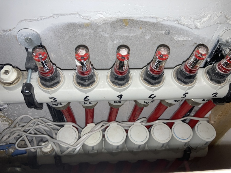

Verdeler
De flowmeters op de verdeler geven bij warmtevraag ongeveer 2l/min aan. Ook op de zones die koud blijven aanvoelen. Aanvoer temp schommelt tussen 25-30c, retourtemp ongeveer 20-22
:strip_exif()/f/image/SG5baKe1LzXkuduzSrHkDCzf.jpg?f=fotoalbum_large)

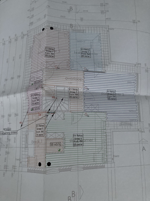

Zones vloerverwarming
Overzicht beneden. Zone 2 wordt goed warm, vooral het hoh 10 stuk. Overige gedeelte ook. Andere zones voelen koud, heb een paar uur de thermostaat op 30 gezet en toen voelden de andere zones ook warmer aan, maar nooit zo warm als zone 2.
:strip_exif()/f/image/Y8PCh728aaaBxrRcp6j9rvYI.jpg?f=fotoalbum_large)
Zones boven. Nog niet uitgebreid getest. In principe prettige temp.
:strip_exif()/f/image/ZSAqBZ0zNEQ6wcJ7agqBbnPs.jpg?f=fotoalbum_large)

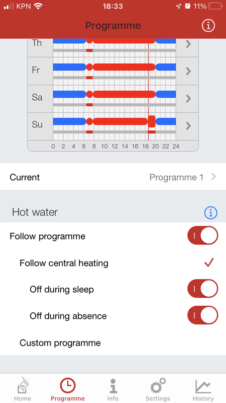

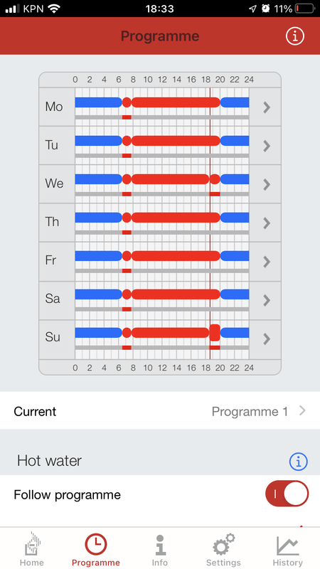

Programma Nefit easy
Overdag 19c
Snachts 18c
Paar uurtjes per dag warm water (ochtend de douche en savonds bad voor de kids)
/f/image/DDoPJClJnvp9LeFugqHuTLXB.png?f=fotoalbum_large)
/f/image/SBXd48fijeUegkfteV7NSDmn.png?f=fotoalbum_large)

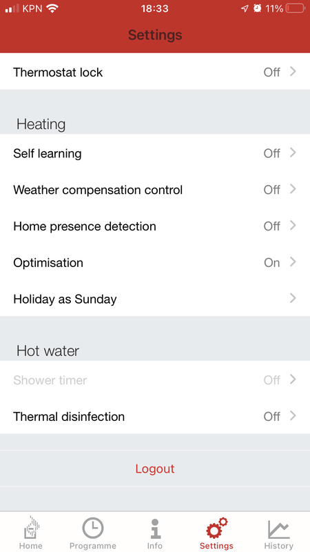

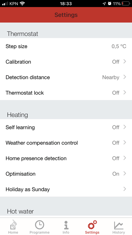

Overige instellingen
/f/image/bX5ZNn7Lx0bmJLDLWOZ6eYbp.png?f=fotoalbum_large)
/f/image/0VrWK6zbyh3jekovmYmF5QL9.png?f=fotoalbum_large)

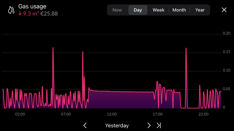

Gasverbruik
Met cv ketel maxvermogen op 6.9 en aanvoertemp 40 (niet bijgehouden, 4 graden buiten?. Ook paar uur thermostaat op 30 gehad en alle zones beneden maximaal open (op thermostaat tenminste))
/f/image/OrPecxHZe3CRV4QUeaoTIHwa.png?f=fotoalbum_large)
Met cv ketel Max vermogen op 10kwh, aanvoertemp 50 (3 graden buiten, lichte vorst in de nacht, thermostaat op 19, aantal zones boven en in de hal lager)
/f/image/yUAsUJKgraAkDLwH9eVxebec.png?f=fotoalbum_large)

- thermal desinfection, hoe (on)verstandig is dat om uit te zetten?
