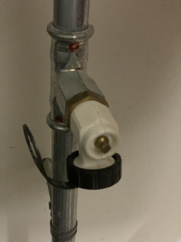

Ik wil mij CV-ketel bijvullen. Alleen hoe krijg ik (naast natuurlijk het zwarte dopje te verwijderen) dit vul/aftap kraantje open zodat het water naar binnen kan?
Bedankt!

Met een CV sleuteltje waar je ook mee ontlucht. Anders pak je een bacosleutel en draai je daarmee het vierkantje om.

lytjepole
Schier?
kijk eens op de bovenkant van het zwarte dopje...

Ik laat altijd eerst de slang vol water lopen en draai hem dan op de aansluiting (onder het zwarte dopje).
Je hebt dan geen lucht in de slang zitten.
Vervolgens kun je het kraantje aan de voorkant met een tang of een vierkant sleuteltje opendraaien.

lytjepole schreef op zondag 20 november 2022 @ 17:05:
Dit

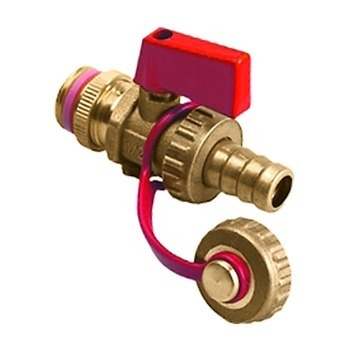

Goeie tip inderdaad. Bij mij is de hele kraan gaan lekken gister na het bijvullen, die moet ik nu vervangen. Ik zet er meteen deze op. Die zijn wat makkelijker in gebruik..
