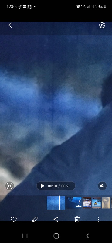

Thuis 1 dag, heb ik wat problemen met saturatie instellingen iets te zuurstok en dichtlopende donkere kleding.
Tevens ondervond ik wat streep vorming in beeld zoals vroeger looplijnen op celluloid.
Afbeeldingslocatie: https://tweakers.net/i/FwQE0hvc6gYzDYzBPmD3JyWhOCw=/x800/filters:strip_icc():strip_exif()/f/image/0h6ZS0rJMUwBUR9IdAUsRT3v.jpg?f=fotoalbum_large

streep vorming was goed te zien in donkere scenes op 3 meter afstand ik heb vide gemaakt:
[Video: https://drive.google.com/file/d/1CIV_JE5awmo4HgSJiFZEdvHQSPrCPHiy/view?usp=share_link]

toen zag ik die strepen in beeld en dacht WTF?
